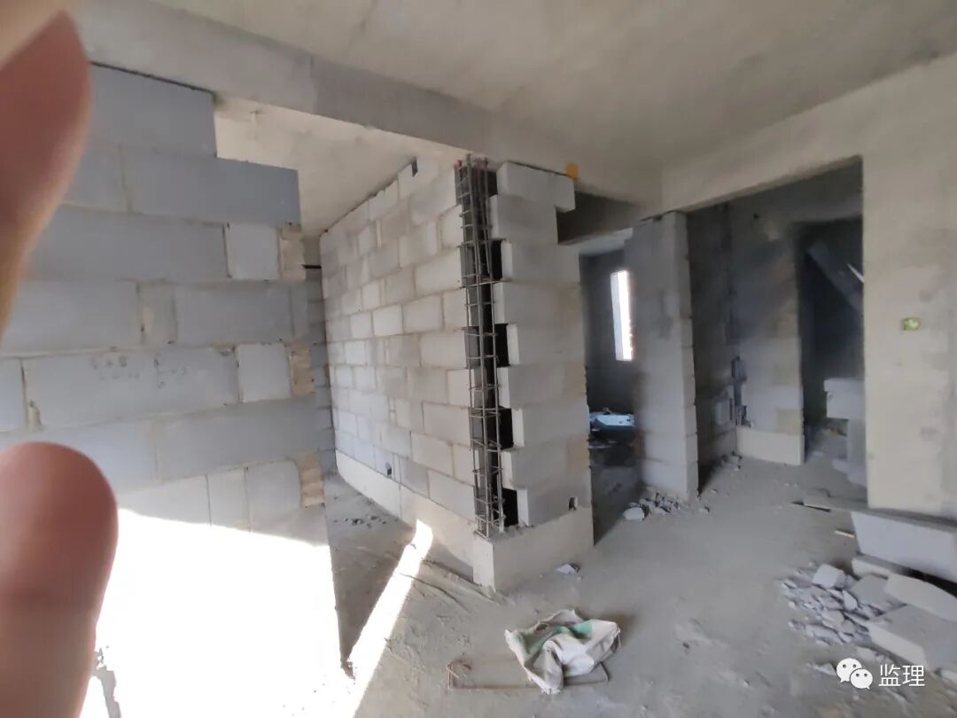

2.3.1构造柱应与圈梁连接,构造柱的纵筋应穿过圈梁,保证构造柱的纵筋上下贯通。隔层设置圈梁的房屋,应在无圈梁的楼层设置配筋砖带。仅在外墙四角设置构造柱时,在外墙上应伸过一个开间,其它情况应在外纵墙和相应横墙上拉通,其截面高度不应小于四皮砖,砂浆强度不应低于M5级。
2.3.2构造柱与墙连接处宜砌成马牙槎,并应沿墙高每隔500毫米,设2φ6拉结钢筋,每边伸入墙内不小于1米或伸至洞口边。
2.3.3构造柱的最小截面可采用240×180毫米,房屋四角的构造柱可适当加大截面尺寸,施工时应先砌墙后浇柱,构造柱的混凝土强度等级不宜低于C15,钢筋级别一般为1级钢,混凝土保护层厚度为20毫米,并不得小于15毫米,也不宜大于25毫米。纵向钢筋应采用4φ12,箍筋间距不宜大于250mm,且在柱上、下端宜适当加密;7度时超过6层,8度时超过5层,9度时构造柱纵向钢筋宜采用4φ14,箍筋间距不应大于200mm。圈梁和构造柱的交接处,圈梁钢筋应放在构造柱钢筋的内侧,即把构造柱当作圈梁的支座,这样对结构有利。
2.3.4构造柱可不单独设置基础,但应伸入地下500毫米,宜在柱根设置120毫米厚的混凝土座,将柱的竖向钢筋锚固在该座内,这样有利于抗震,方便施工。当有基础圈梁时,可将构造柱竖向钢筋锚固在低于室外地面下50毫米的基础圈梁内。若遇基础圈梁高于室外地面(室内、外高差较大),仍应将构造柱伸入室外地面下500毫米,在柱根设置120毫米厚的混凝土座。当墙体附有管沟时,构造柱埋置深度应大于沟的深度。
2.4构造柱的配筋
2.4.1构造柱纵筋不宜小于4φ12,对于边柱、角柱不宜少于4φ14。七度时超过6层,8度时超过5层.9度时纵向钢筋宜采用4φ14。构造柱的竖向受力钢筋的直径也不宜小于16mm。构造柱的竖向受力钢筋应在基础梁和楼层圈梁中锚固,并应符合受拉钢筋的锚固要求。
2.4.2构造柱箍筋最小直径采用φ6,间距不宜大于250mm,柱上、下端大于等于h/6(h为层高)及大于等于450mm范围内箍筋间距加密至100mm。
