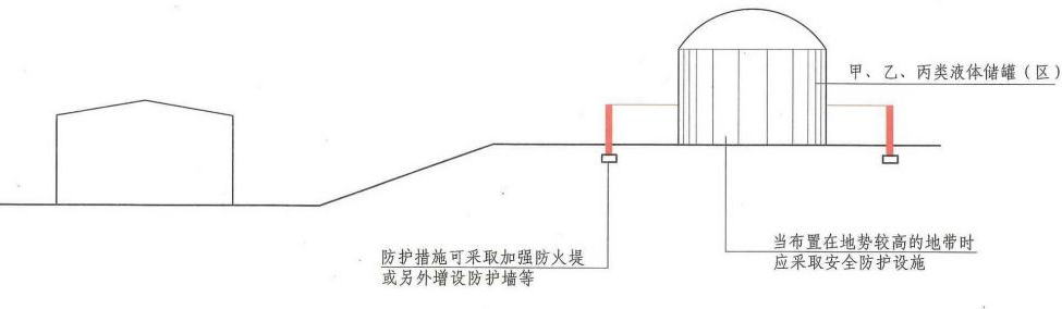

2、甲、乙、丙类液体储罐(区)宜布置在地势较低的地带。当布置在地势较高地带时,应采取安全防护设施。(见下图)
