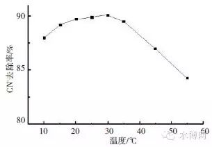

2.1 反应温度的影响
研究了不同温度对反应体系的影响,结果如图1 所示。
图1 温度对CN-去除率的影响
由图1 可知,温度较低(10~30 ℃)时,随着温度的升高,CN-去除速率呈小幅度上升趋势,说明在较低温度时,活化能对反应的影响为主导作用。温度较高(30~55 ℃)时,随着温度的升高,CN-去除率有了较大幅度的下降,说明在较高温度时,活性炭的吸附作用和臭氧的气液传质作用要强于活化能对反应的贡献。反应不适于在高温下进行,因此,活性炭催化臭氧化降解含氰废水的适宜温度为30 ℃。

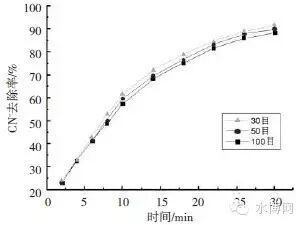

2.2 活性炭粒径
考察了活性炭粒径的大小对处理效率的影响,结果如图2 所示。
图2 活性炭粒径对CN-去除率的影响
由图2 可知,在实验颗粒范围内,活性炭的粒径大小对处理效果的影响并不明显。实验所使用的3 种不同粒径的活性炭是同类型活性炭,拥有相同的比表面积,只是由于粒径不同,而具有不同的外表面积。粒径对CN-处理效果影响不大说明活性炭的外表面积对活性炭的吸附、催化作用影响很小。

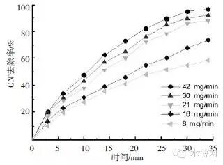

2.3 臭氧投加量
通过改变臭氧发生器出口气体流量,考察了不同臭氧投加量对CN-的去除情况,结果如图3 所示。
图3 臭氧投加量对CN-去除率的影响
由图3 可知,随着臭氧投加量的增加,CN-去除率有较大程度的增长。随着臭氧流量的增加,使参与反应的臭氧增加;此外,随着臭氧流量的增加,气液界面的面积增大,从而增强了传质过程,及体系的流化状态,减小了气液传质过程的阻力,提高了CN-的去除率。但随着臭氧投加量的增大,CN-去除率增长变缓。这说明当臭氧流量较大时,体系的流态化效果与臭氧投加量较小时相比已经得到了极大改善,液相中反应消耗的臭氧可以得到迅速补充,这时气液传质已经不是反应的控制因素,因此,再增大臭氧流量,去除效果也不能得到很大提高。因此,臭氧适宜投加浓度为30mg/min。

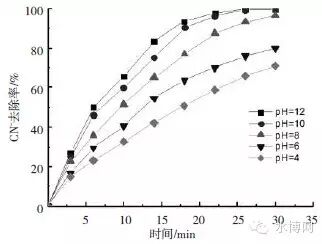

2.5 pH值
在活性炭催化臭氧化去除CN-过程中,pH 值对活性炭的吸附有一定影响,因此,考察了pH 值对活性炭催化臭氧化去除CN-的影响,结果如图5 所示。
图5 pH值对CN-去除率的影响
由图5 可知,pH 在4~10 范围时,CN-去除率增长程度最快;当pH=10 时,经过30 min 处理,CN-去除率为99.8%,水体中残余CN-浓度为0.3mg/L,满足了氯碱工业对水质的要求;当pH 值>10 时,CN-去除率升高不明显,因此,选择pH=10。
