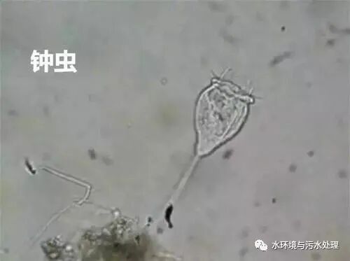

纤毛类原生动物。纤毛类原生动物在活性污泥中常见的有两类,一类是游离型,一类是具柄纤毛虫。活性污泥中游离型纤毛虫非常活跃,一般说明活性污泥向好的方向发展或具有良好特性,一般漫游虫、豆形虫等多说明仍需训话,盾纤虫、游仆虫多则说明效果较为良好,具柄纤毛虫(钟虫、累枝虫、盖虫等)多则说明活性污泥形状稳定。
鞭毛虫、变形虫等多在活性污泥驯化初期或污泥恶化时出现。轮虫、线虫等多细胞动物则多在污泥龄较长时出现,这时就需要多注意污泥老化情况。
性状良好的活性污泥中常见的一般为盾纤虫、钟虫等,如果发现大量滴虫、漫游虫等游离型生物,就需要及时排查原因,注意出水水质了。
