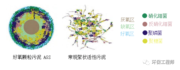

好氧颗粒污泥(Aerobic Granular Sludge),简称AGS,是通过微生物自凝聚作用形成的颗粒状活性污泥。
与普通活性污泥相比,它具有不易发生污泥膨胀、抗冲击能力强、能承受高有机负荷,集不同性质的微生物(好氧、兼氧和厌氧微生物)于一体等特点,近年的研究成果表明AGS能用于处理高浓度有机废水、高含盐度废水及许多工业废水。1991年Mishima等最早发现了AGS,并第一次报道了利用连续流好氧上流式污泥床反应器(Aerobic Upflow Sludge Blanket,AUSB)培养出AGS。人们从这一研究成果开始了对AGS颗粒化的研究历程。
好氧颗粒污泥具有致密的结构与较大的粒径,由于氧气传质限制,颗粒污泥呈现外部为好氧区,内部存在缺氧或厌氧区的状况,为好氧、兼性及厌氧微生物提供了各自适宜的生存环境,由此使得好氧颗粒污泥能够进行各种好氧、厌氧代谢活动。与传统活性污泥絮体相比,好氧颗粒污泥具有以下优势:形状规则,结构紧凑致密,沉降性能好,生物量较高,同时具备多种微生物功能,剩余污泥量较少,对生物毒素以及有机负荷波动的耐受能力强等,已成为最有前途的废水生物处理技术之一。

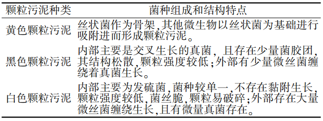

2、丝状菌假说
在好氧颗粒污泥的培养过程中,接种污泥的微生物主要以丝状菌为优势菌种。反应器中培养出的颗粒污泥种类不同,丝状菌在颗粒形成过程中所起到的作用也不同。
有研究通过对所培养出的不同颜色颗粒污泥进行破碎处理,得到丝状菌在颗粒污泥中的形成结构。好氧颗粒污泥在反应器不同阶段出现黄色、黑色及白色3种不同颜色的颗粒,不同颗粒污泥的菌种比例及形态结构都有所区别。总体来说,丝状菌对好氧颗粒污泥的形成及稳定起到重要作用。不同颜色颗粒污泥的菌种组成及结构特点见表1。
表1 颗粒污泥不同分类及其特征

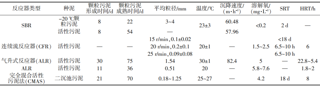

8、反应器类型及运行方式
好氧颗粒污泥多在SBR中进行培养。在反应器运行期间,由于高表面负电荷所引起的静电斥力、疏水性低所形成的水包围面以及EPS之间的相互作用,细胞表面存在的过多EPS会使得初始的黏附过程困难,EPS与细胞表面负电荷呈正相关性,与疏水性呈负相关。
SBR反应器的曝气过程导致了长时间的饥饿期,EPS消耗至合理数量导致具有低负电荷和高表面疏水性的污泥形成,继而颗粒继续增长达到稳定颗粒化。
研究表明,为保证颗粒污泥的稳定性和良好的出水质量,饱食周期的长度不应超过总周期长度的25%。同时,在柱状上升流反应器中,反应器高度与直径(H/D)的比例较高,可以保证较好的颗粒流动轨迹,从而为微生物聚集提供良好条件。
此外,好氧颗粒污泥也可在其他反应器中形成。列举了文献中几种成功培养出好氧颗粒污泥的反应器类型,见表2。
表2 各反应器颗粒化污泥特性

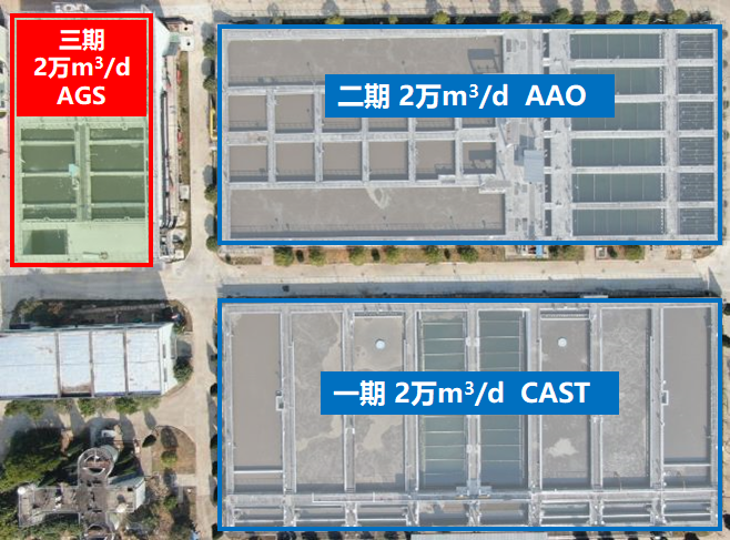

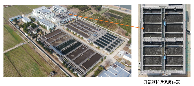

4、国内首座好氧颗粒污泥(AGS)污水处理厂案例
龙游县城南工业污水处理厂位于浙江省衢州市龙游县城南工业开发区,位于浙江省西部,金衢盆地中部。污水厂总占地:0.77公顷,所有用地均为已征用地,并无新增征地拆迁。一期、二期处理规模为每天4万立方米,工艺为:格栅旋流沉砂池+CAST(二期 AAO)+反硝化深床滤池+消毒接触池。三期为本工程每天2万立方米,在节省占地、无需新增征地情况下,采用国内首次落地投产的AGS好氧颗粒污泥处理技术,全部为新建,是浙江省的重点市政建设工程和龙游县的重点民生工程,于2020年投运,工艺为:进水泵房+细格栅、曝气沉砂池+调节池+好氧颗粒污泥(AGS)生物池+高效澄清池+反硝化深床滤池+消毒接触池+退水泵房。
1、占地面积小,满足不另行征地的要求
由于能达到高生物量浓度(8-15g/L)和高污泥沉降速度,所需的生物反应器体积大大减小。此外,可以在同一反应器中进行污泥沉降和增强的生物营养物去除,因此不需要二沉池和独立的厌氧/缺氧区,这使得系统更加紧凑,并显著地减少了所需的占地面积。原有生化处理设施每组占地面积 4000 平方米左右,采用 AGS 好氧颗粒污泥工艺占地面积约为 1000 平方米。

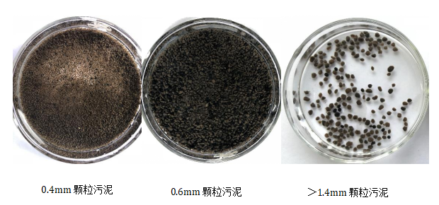

2、成功对工业废水完成污泥颗粒培养及筛选
污泥颗粒培养:
污泥颗粒筛选:

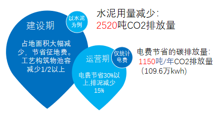

3、AGS的低碳表现
