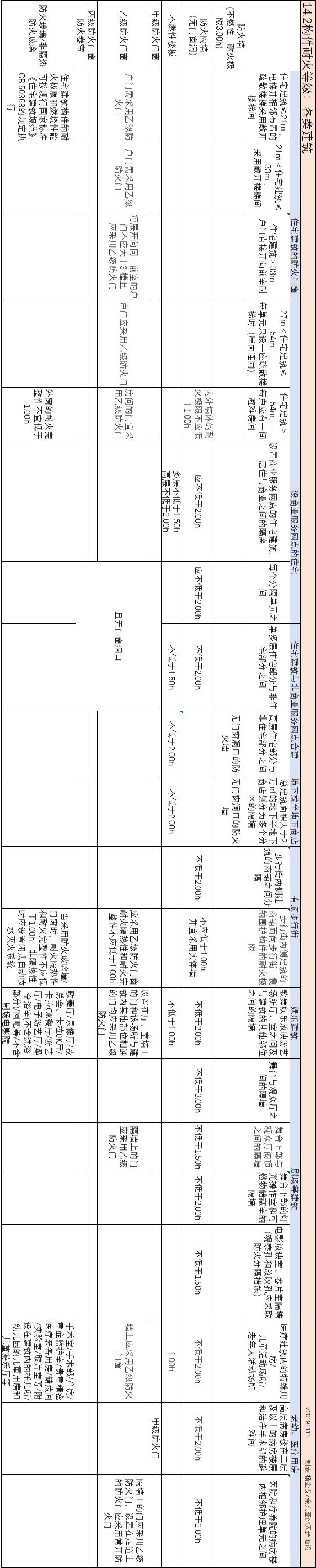

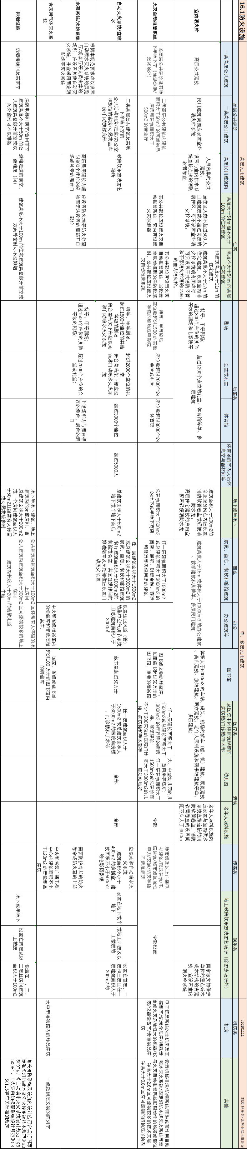

《第14组表格:耐火构件等级》的说明
本组规范的基本思路,是针对几类需要防火分隔的场景,选用对应的防火构件等级。
比如最高级的分隔,是防火分区间分隔,需要用3小时防火墙,和甲级防火门窗。
次一级的如不同功能类型建筑和外部的分隔,多用2小时防火隔墙和乙级防火门窗。危险性更大的危险机房或更重要的房间,则使用甲级门窗。
再次一级的疏散楼梯间分隔,井道,中庭分隔等,多采用1小时隔墙和乙级防火门窗。
至于防火玻璃,一般只能做到1小时。
大体来说,防火构件的等级,是和火灾蔓延的危险性相匹配的。
两个表格格式一致,分别汇总不同房间部位和不同建筑类型的具体要求,便于分类查阅。

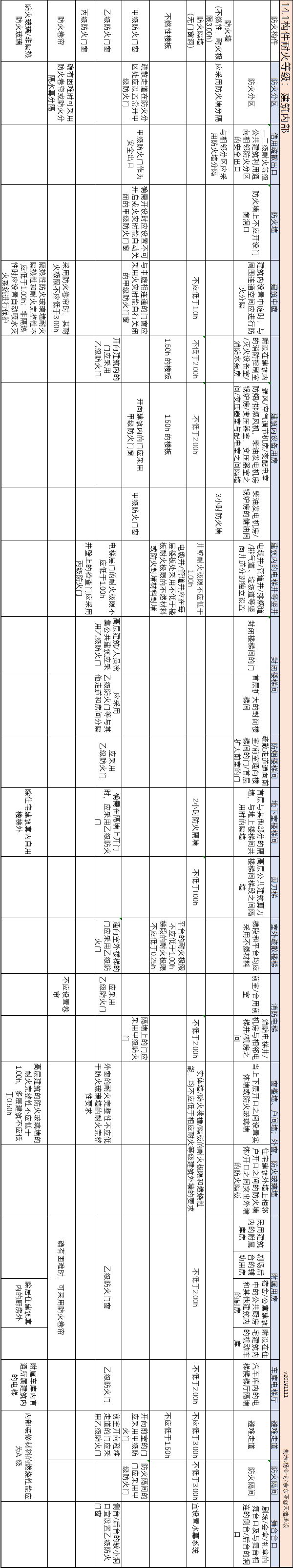

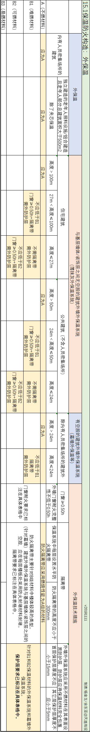

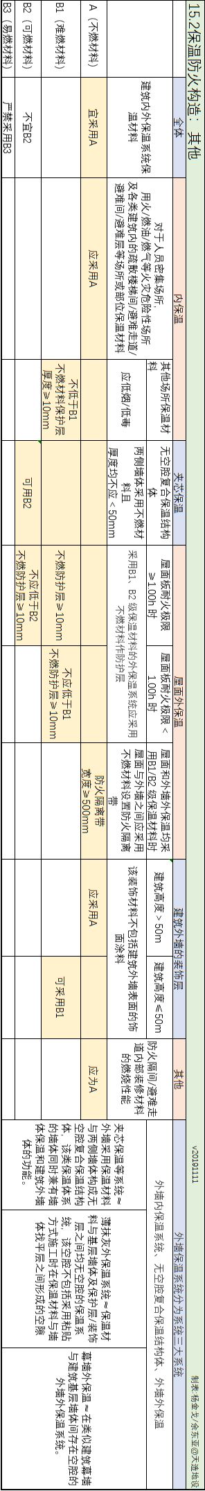

《第15组表格:保温防火构造》的说明
本组规范的基本思路,是针对三大保温类型:外保温、内保温、夹心保温,进行不同的构造措施规定。
同时,因为多年来因为可燃保温材料造成多次重大火灾,规范对B1/B2级保温材料提出了更加严格的防火构造要求,虽然还可使用,但适用范围也受到了控制。
这部分构造内容也是本组最复杂的部分,主要包括不燃保护层、防火隔离带和门窗耐火性三个技术措施。
本表格将表达在单一条文里的三大技术措施,根据条文规定分别标记到具体的保温材料选用表格中去,这样只需要根据建筑类型和选用的保温材料燃烧性能,就能查到所需采取的防火构造措施。避免了反复阅读条文中拗口的例外情况。
具体来说,越高越重要的建筑,保温材料燃烧等级要求越高,保温构造要求也越高。
针对幕墙外保温,则额外增加了空腔封堵的构造。
夹心保温是最耐火的,但构造也更复杂。
两张表格是同样格式,只是分别针对外保温和其他保温,以避免表格过长查阅不便。

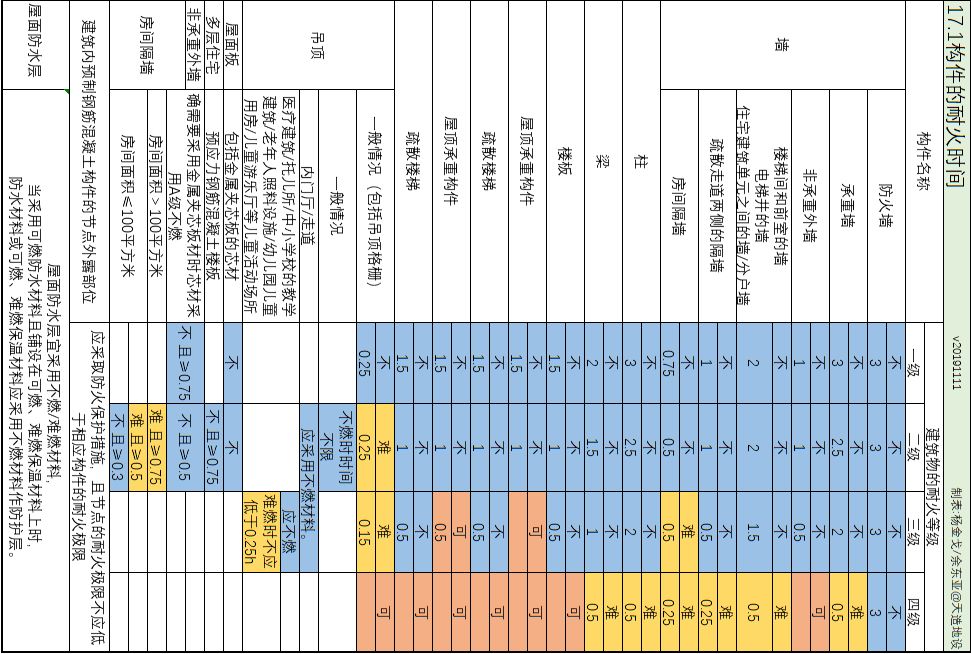

《第17组表格:构件的耐火时间》的说明
本组规范只有一张表,规定了四个建筑耐火等级,所需要的各部分构件的燃烧性能和耐火时间。
我们补充的下半部,则汇总了其他零散条文中,对不同建筑类型和部位,在不同建筑耐火等级下的燃烧性能和耐火时间。
一般来说,建筑的耐火等级,决定了该建筑的各构件所应达到的耐火时间.在设计中我们需要先根据项目情况确定其耐火等级,再根据耐火等级确定构件的耐火时间。然后根据附录表格,选用能够达到所需耐火时间构件材料做法和尺寸。
但反过来说,根据既定建筑构件的耐火时间,也可以确定既有建筑的耐火等级,特别是改扩建项目。在此基础上,进行建筑其他部分的防火设计。
从规范的意图来看,建筑的耐火等级越高,就要求构件耐火时间越高,就对逃生施救越有利,所以其他防火要求如防火间距就会越低。这一逻辑虽有些拗口,但也还不难理解掌握。

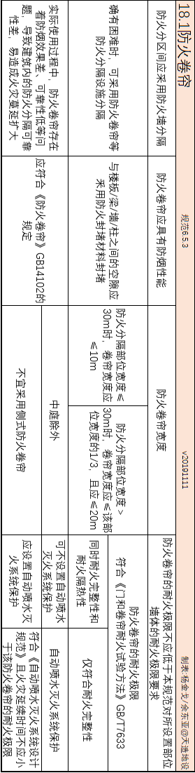

《第18组表格:构件防火规定》的说明

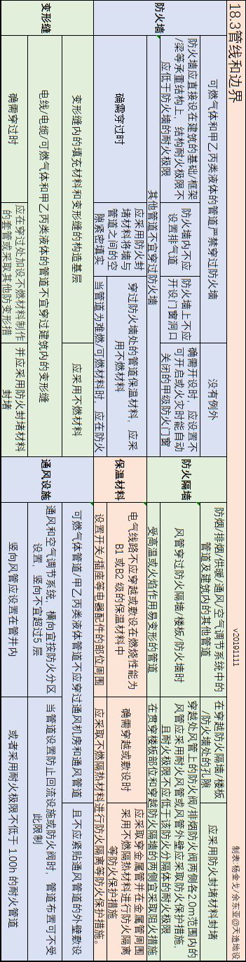

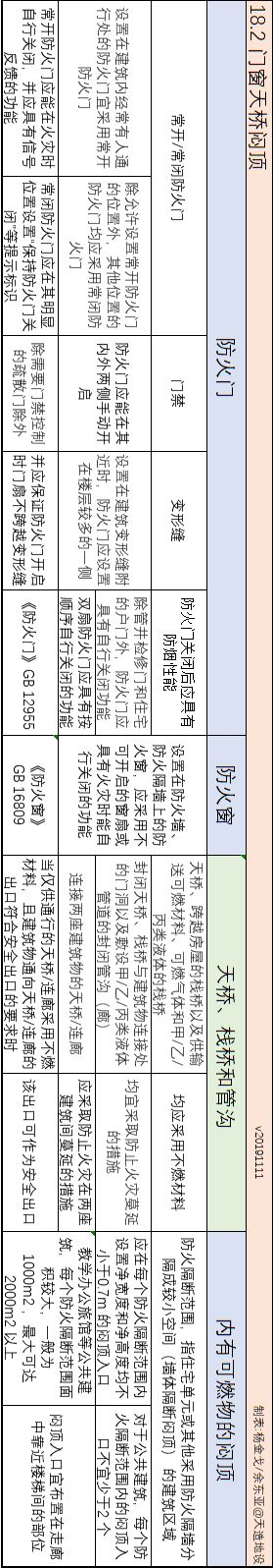

本组规范分别规定了防火卷帘、防火门窗、天桥栈桥管沟、闷顶、管线、边界等几种构件的防火规定。
虽然较为零碎,但其中防火卷帘的部分是较为重要的,防火门窗也应大体了解。
天桥和闷顶则较少遇到,大略知晓即可。
几种常见管线和防火墙、隔墙、变形缝等边界的穿越情况,则有必要做简要了解,做施工图的时候还是会遇到的。

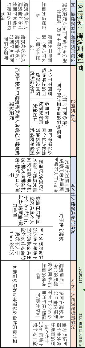

第6部分附录 《第19组表格:建筑高度》的说明
规范的三个附录,本汇总表只整理了附录A建筑高度的计算,主要是归纳为四种情况:不同屋顶形式的高度计算,多台地标高的计算,以及颇为相似的不计高度与不计层数的两组例外(有着对应的三种情况)。
需要注意的是防火规范高度的计算规则和城市规划部门计算建筑高度的规则并不相同,特别是限高和日照计算,需要特别留心。
