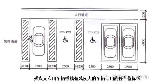

停车位标线按两种车型规定尺寸,上限尺寸长为39000px,宽为81250px,适用于小型车辆。在条件受限时,宽度可适当降低,但最小不应低于50000px。
残疾人专用车辆或载有残疾人的车辆专用的停车位标线如图所示。其中白色停车位标线表示收费停车位,蓝色表示免费停车位,黄色表示专属停车位。其它车辆不得占用残疾人车位。
停车位两边的黄色网格线为残疾人上下车区域,禁止车辆停放其上。停车车位的一侧,应设宽度不小于30000px的轮椅通道,应使乘轮椅者从轮椅通道直接进入人行通道到达建筑入口。
残疾人停车位的地面应平整、坚固和不积水,地面坡度应大于1﹕50。
停车车位一侧的轮椅通道与人行通道地面有高差时,应设宽2500px的轮椅坡道。
残疾人专用车辆或载有残疾人的车辆专用停车位标线
