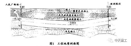

  本区问隧道埋深(隧道中心轴线):人民广场端头井约9.7m,新闸路端头井约9.1m,近中间泵站处为最低点,约12.9m,中间由R“3000一5000(m)的竖圆曲线及5一20%的坡度过渡(见图1)。所以,前仓压力的确定,亦应随隧道上覆土厚度的变化而变化。如何确定前仓压力,对减少地面沉降是极其关键的,但如单凭理论土压来确定前仓压力显然是不合适的。推进阶段必须及时将实测地面沉降值与盾构推进诸要素及压浆诸要素进行分析研究,不断对其调整,直至找到最佳值。

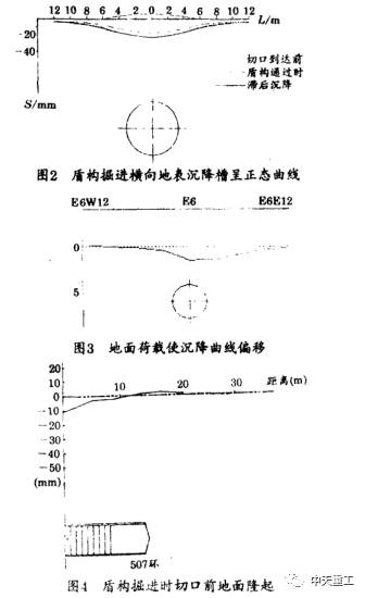

  据施工测量分析的结果表明,一般情况下,横断面的沉降槽呈正态曲线分布,最大沉降量在盾构的正上方,宽度为两侧离轴线9一12m(见图2),符合Pcek理论.但由于地面荷载等原因(如建筑物),会使沉降曲线产生偏移,最大沉降量不在轴线上方(见图3)。从纵剖面看,盾构推进切口前约10~15m范围,地面有一隆起(见图4),隆起的数值与前仓压力基本成正比。
  施工造成的地表变形大致可分为三个阶段,第一阶段为盾构切口到达前10一15m,因受前仓压力影响,地面呈隆起状态,如出现下沉,可视为前仓压力确定偏低;第二阶段,随着切口前移,压力消失,地表即较快回落,且如果第一阶段隆起值人,回落值亦较人;第二阶段为滞后沉降,实测资料表明,滞后沉降是个相对较长的阶段。

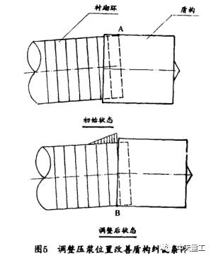

  有目的地选择等角度分布于盾尾外壳6根浆管的不同压浆位置,足以使“职浮”于浆液中的隧道尾端产生位移(见图5)。这样,一可改善隧道轴线原有的偏差情况,二可改善因管片与盾尾卡壳、不能自若纠偏的状况。
  图5中A点为初始状态,管片与盾尾已卡,如盾构须抬头,盾尾还要下压,卡壳情况将更严重,甚至会危及管片,此时可先在盾构上部压浆,使管片与盾尾转变为B点状态,让出了上部空隙,改善了盾构抬头偏纠条件.此法也适用于平面方向的盾构纠偏。
  采用本措施时,应以不影响控制地层变化为前提。

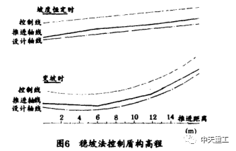

  盾构纵坡用稳坡法(见图6)控制较为有利,即在一环或一个工班推进中使用同一坡度.用此法控制盾构高程,较其他方法施工难度大,但对地层扰动最小,能使地面不产生大的沉降,从地面侧量结果看,已得到证实。
  当然,在确定坡度时还得事先观察盾构刁管片上下左右的间隙情况,一可采用前述的选择合理压浆位置,改善管片与盾尾卡壳,防止管片拉损;二可在设计坡度允许范围内,采用抬坡或压坡的参数。

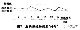

  施工中,由于操作人员技术素质一般,对盾构的性能不熟,以及技术人员签发推进指令时.就事论事地决定纠偏参数,往往发生在一环或一工班推进中,多次进行纵坡调整,使推进轴线产生蛇形(见图7).用这种方法控制盾构,对地层扰动大,后期变形持续时间长,对建筑物危害亦大,施工中应绝对避免。

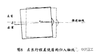

  设定行程差参数,是以测量测得的盾构与设计轴线的相对位置为依据的。当盾构首尾位于轴线同一侧,如切口偏离轴线的数值小于盾尾,说明盾构运动轨迹有渐近设计轴线趋势,此时可保持盾构原有姿态推进;反之则立即纠偏。当盾构与设计轴线相交,且切日偏右(或左)为a,盾尾偏左(或右)近似为Za时,是使盾构基本纠至设计轴线上的最佳时机(见图8),此时采用左长行程差,即可将盾构纠至设计轴线。需要说明的是,a的绝对值如超过10mm,则应通过几环纠偏再反向归人轴线。
  纠偏量应每环控制在ZOmm以内,以防止过量纠偏造成地层大的扰动。
