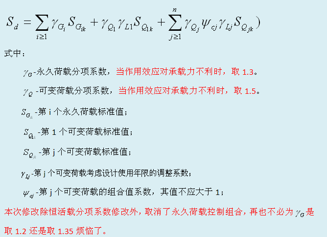

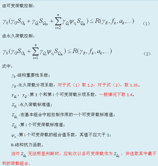

一石激起千层浪,中国建筑结构荷载标准恒载和活载分项系数改了,详见下面文件。用了这么多年,改了还真是不习惯,这是最近几天在结构圈讨论最多的话题,没有之一。 那么为什么要改呢?就是提高结构可靠度。小编认为一是随着中国经济逐步发展,国家有能力通过经济手段提高结构的安全储备;另一个是中国标准“走出去”的要求,分项系数低直观感觉就是可靠度低,不容易被国际接受。个人观点,观迎吐槽。 那么中国标准的恒载与活载系数究竟与国际上标准有何区别,请随小编往下看:
1中国标准
1)GB 50068-2001《建筑结构可靠度设计统一标准》
对结构承载能力不利时,基本组合按以下两式:

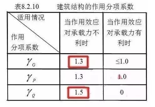

2)GB50068-2018《建筑结构可靠度设计统一标准》

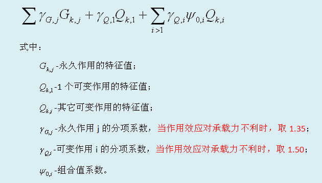

荷载组合采用下式:

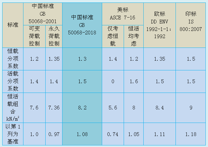

举个栗子:某办公室楼面,恒载4kN/m2,活载2kN/m2,荷载组合详见下表:
对于本例,从表中可以看出,荷载组合值依次为IS 800:2007>DD ENV 1992-1-1:1992 >GB 50068-2018>ASCE7-16>GB 50068-2001。中国标准GB50068-2001最低,2018版标准约提高8%。
另外实际情况,对于同一功能建筑,各标准中楼面活载标准值(或特征值)取值可能不同。
从中国标准GB50068-2018看,荷载组合与欧洲标准长得最像,看来还有潜力,估计在不久的将来,恒载分项系数有可能会调到1.35。
