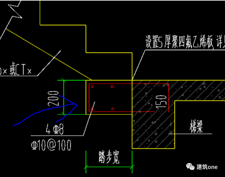

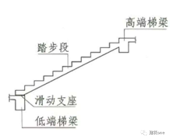

【问】
ATa ATb ATc都设置了滑动支座图集上说都是楼梯抗震构造,请问这样的构造为什么能抗震?滑动支座和抗震有什么关系?
【1】
一般的梯板相当于一个斜撑。做滑动支座后梯板的斜撑作用就不是很强了,楼梯对主体影响就小了。

滑动支座的作用不是抗震,是消除梯板斜撑对框架柱的不利影响,以使原结构受力模型仍然是纯框架。

ATc型楼梯是一段和框架柱断开的,这样楼梯产生的力就传不到框架柱上去。只要能够让楼梯斜撑的力不传到主体上去 楼梯就不用参与整体计算。

1、滑动支座和铰是有差别的。铰不传递弯矩但传递力的,滑动支座不传递弯矩不传递水平剪力。2、只做成铰接效果并不理想,要不完全脱开做成滑动支座,要不做结实了做成ATc,不能藕断丝连。3、防震设计更重要的抵抗或者耗散地震能量,而不只是某个力或者某个弯矩的问题。因为能量是力(广义力,包括弯矩)和位移(广义位移,包括转角)的乘积。注:概念一定要清晰,不然会忽略很多问题并留下安全隐患的。

楼梯滑动支座宜选择聚四氟乙烯滑动支座,它的摩擦副采用复合聚四氟乙烯板与镜面不锈钢材料,具有摩擦系数极低、滋润免维护、适应性强、耐摩擦高寿命、高承载等特点。支座除装置支撑重量、限制位控件震动、减少推力等作用外,具有结构简单、承载力大,适应性强、使用寿命长,价格低廉等优点。

以前设计楼梯时只考虎楼梯承受的竖向荷载,认为地震不会使楼梯产生内力,因此设计时少考虑了地震产生的内力,事实上在地震时会在梯板内产生很大的轴力,以前完全是按受弯构件来设计,梯板负筋都没有拉通,在地震产生的轴力作用下梯板很容易被拉断,汶川地震就是最好的验证。因此汶川地震后有人就提出了要考虑地震对楼梯的影响,就产生了两种做法,一种就是硬抗,也就是图集中的ATC型,具体做法就是在结构整体分析是把楼梯的刚度考虑进去,求出梯板真正的内力,然后进行配筋设计,把上下钢筋全拉通且都按受拉要求锚入梯梁内,且做了很多构造上的加强;另一种做法就是想办法使地震不在梯板内产生内力,也就是ATa和ATb型楼梯,通过做滑动支座释放楼梯的水平约束从而使楼梯不对结构整体刚度做贡献,既然整体刚度中没有楼梯刚度参与,地震作用也就不会在楼梯内产生作用效应,因此就可以按只承受竖向荷载来设计楼梯。对比这两种方法,个人认为做滑动支座设计简单,只要有足够的滑动能力,使楼梯在地震时不要滑脱就没问题;而硬抗的话会有很多不确定因素,比如现在的计算模型能不能正确考虑楼梯的刚度,即使能正确考虑了刚度,在大震下仍很容易破坏,而滑动支座楼梯只要主体结构不坏,楼梯就不会坏掉,因此建议大学设计时尽量将楼梯设计成滑动支座楼梯。这个楼梯问题在汶川地震后才有好多马后炮专家提出这些做法,其实早在十几年前胡庆昌的书里就已经提出这个问题了,只不过没人重视而已。

我的理解滑动支座就和桥梁上的铰接 支座概念类似,允许楼梯梯板在地震水平力来临时,有一定的位移(当然这个位移现在没有具体的限值)来释放地震水平力,使得这个水平力不传给框架柱,使得框架受力更符合实际计算模型,存在问题就是,如果这个位移设置的不合理,有可能再反方向的地震水平力下,滑动一端位移过大,而垮塌!
