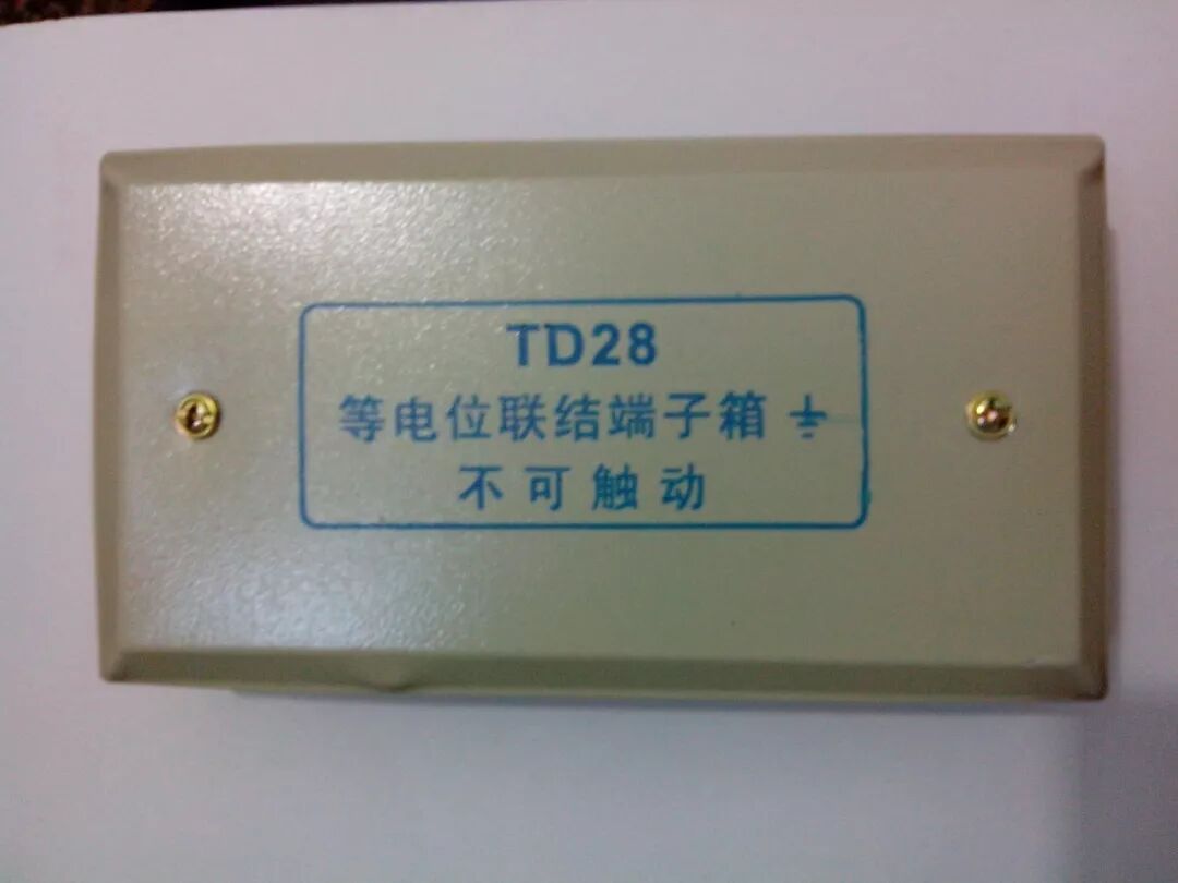

卫生间为什么要装等电位?
卫生间是一个“高危电击场所”,人在洗澡(皮肤湿润)时触电几率会直线上
升。金属暖气片、花洒、水龙头、金属浴盆、金属洗脸盆……都会瞬间变身致
命导电体!所以卫生间的台盆、马桶、淋浴龙头等只要金属表面外露都会接上
等电位,这样可以起到很好的防触电、打雷作用,这样,就算别人家漏电或打
雷了,至少你家里是安全的。现在的房子每一层基本都是钢筋结构,通过贴片
钢筋直接导电到地面。所以别人家漏电跟你是没有关系的,如果你家卫生间装
了等电位,链接到了金属,那么你怎么样都是安全的。
等电位的存在,说白了就是“接地线”,实现带电导体与人体间的0电位差,
人就不会遭到意外电击。所以,可以说装等电位=保命。
