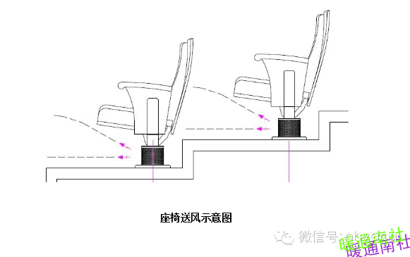

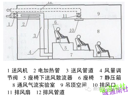

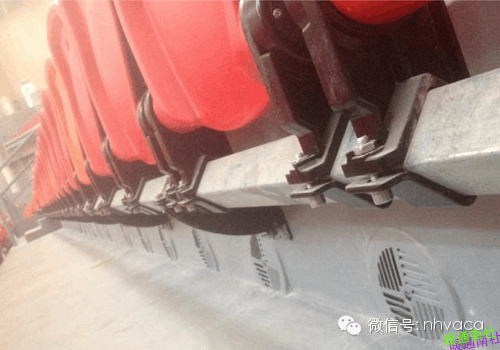

知识点:座椅送风 来源:网络,如有侵权,请联系删除 座椅送风是置换通风的一种具体形式。不同于传统置换通风的侧送风形式,座椅送风将送风口与人员的座椅相结合,使置换通风的气流组织更加均匀,适合于热源密度大的场所,如体育馆、剧场等。 一般座椅送风系统需要考虑的冷负荷有:人体散热负荷,下部侧墙的传热负荷,上部侧墙、顶棚及灯光对观众席的辐射负荷等。而顶棚、上部侧墙及灯光的对流散热部分由上部排风带走,对观众席的负荷没有影响。在人体散热中,辐射部分占40%,对流部分占20%,潜热部分占40%。根据文献,人员密集场所由辐射散热引起的围护结构的蓄热量相应减少,因此可近似将散热量全部作为瞬时负荷。观众厅的墙体通常采用保温性能好的材料,同时在内墙表面采用吸声材料作建筑声学处理,总传热热阻大,因此下部侧墙的传热量很小,可忽略。观众厅的顶棚一般也作保温及吸声处理,下表面温度不会太高,因此对下部的辐射散热量不会很大。观众厅的灯光热量一般按对流和辐射各50%计算。照明负荷随建筑功能的不同而有较大差别,电影院观众厅的照明负荷很小,剧院、音乐厅的照明负荷较大。而通过辐射转移到观众席的负荷最终以对流换热的形式加热地面附近的空气,即相当于在地面处附加了一个热流。

比赛场地送风气流要满足各种体育项目对比赛场地的环境要求,如:进行 乒乓球、羽毛球比赛时,风速不能超过0.2m/s,进行篮球、排球等比赛时风速 不能超过0.5m/s,座椅送风出口风速一般≤0.2m/s 。
