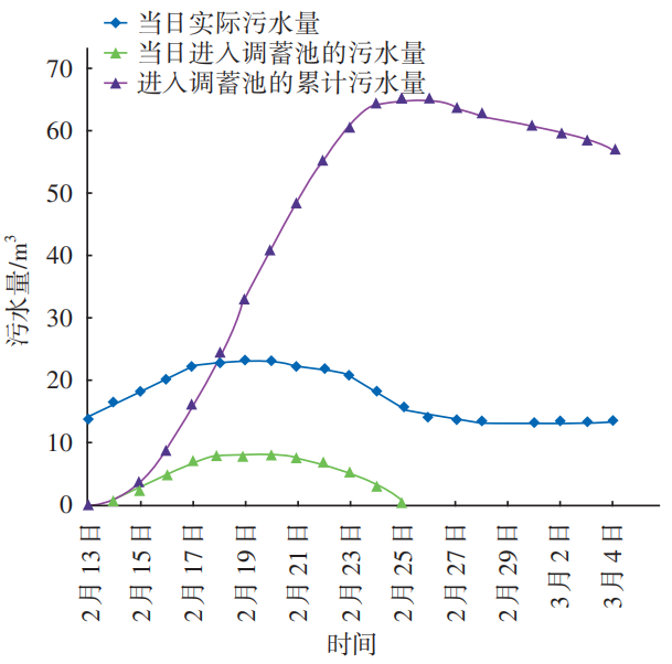

为确保污水系统的正常运行,在进行调蓄池容积计算时应考虑最不利时段的污水产生量,确保用水高峰季节污水不漫溢。下图为某村最不利时段污水量变化情况。调查结果表明,该村污水处理设施处理能力为15m3/d,2月13日及之前调蓄池水位一直维持低位运行;2月14日以后,调蓄池的水位不断上升;2月25日,调蓄池的水位上升到最高;2月26日之后,调蓄池水位又呈现下降趋势。因而,为保证调蓄池污水不漫溢,调蓄池的调蓄容积应满足2月25日的容积最高要求,即调蓄容积应不小于64.8m3。
某村污水量变化

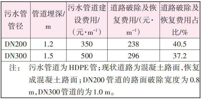

为便于污水管道的维护,一般将污水管道沿道路敷设。沿道路敷设的污水管道,可以敷设在道路中间位置,也可敷设在道路外侧的绿地内。污水管道敷设在道路中间,有利于道路两侧的污水收集,但存在道路开挖而导致投资增加的缺点;污水管道敷设在路边绿地内,可减少路面开挖,节省投资,但存在与农民协调的问题。下表为破路导致的污水管道建设费用增加情况。
从表中可以看出,道路破除和恢复的费用占了总费用的40%左右。当道路较窄时,考虑到路面美观,恢复面积常常大于破除面积,此时投资还会有所增加。另外,破除路面还存在产生噪声、扬尘和建筑垃圾等问题。从节省投资和环境保护的角度考虑,污水管道应尽可能敷设在道路外侧的绿地内。当道路两侧农户较为密集且均有污水收集需求时,污水管道也可埋设在道路中间。
