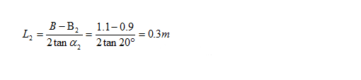

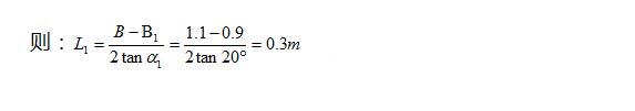

4.进水渠道渐宽部分长度
设:进水渠宽B1=0.9m,渐宽部分展开角α1=20°
5.栅槽与出水渠道连接处的渐窄部分长度(L2)

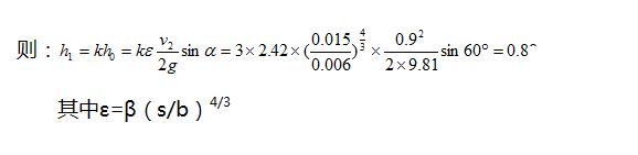

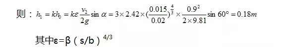

6.过格栅的水头损失(h1)
设:栅条断面为矩形断面,所以k取3
k—格栅受污物堵塞时水头损失增大倍数,一般为3
h0--计算水头损失,m
ε--阻力系数,与栅条断面形状有关,当为矩形断面时形状系数β=2.4将β值代入β与ε关系式即可得到阻力系数ε的值
7.栅后槽总高度(H)
设:栅前渠道超高h2=0.4m
则:栅前槽总高度H1=h+h2=0.8+0.4=1.2m
栅后槽总高度H=h+h1+h2=0.8+0.18+0.4=1.38m

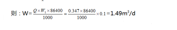

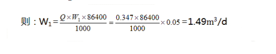

9. 每日栅渣量(W)
设:单位栅渣量W1=0.05m3栅渣/103m3污水
因为W>0.2 m3/d,所以宜采用机械格栅清渣及皮带输送机或无轴输送机输送栅渣

6.过格栅的水头损失(h1
设:栅条断面为矩形断面,所以k取3
k—格栅受污物堵塞时水头损失增大倍数,一般为3h0--计算水头损失,m
ε--阻力系数(与栅条断面形状有关,当为矩形断面时形状系数β=2. 42),将β值代入β与ε关系式即可得到阻力系数ε的值。
7.栅后槽总高度(H)
设:栅前渠道超高h2=0.4m
栅后槽总高度H=h+h1+h2=0.8+0.88+0.4=2.08m

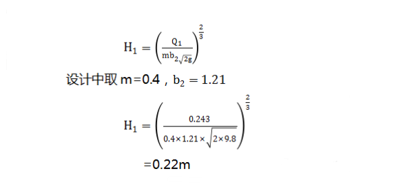

本设计采用曝气沉砂池是考虑到为污水的后期处理做好准备。建议设两组沉砂池。每组设计流量Q=0.243 m3/s

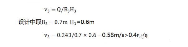

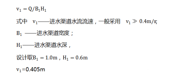

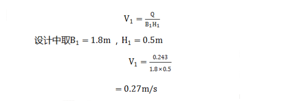

(9)进水渠道
格栅的出水通过DN1000的管道送入沉砂池的进水渠道,然后向两侧配水进入沉砂池,进水渠道的水流流速

出水采用沉砂池末端薄壁出水堰跌落出水,出水堰可保证沉砂池内水位标高恒定,堰上水头

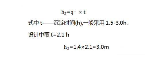

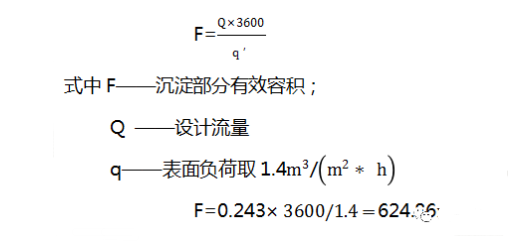

1.沉淀部分有效面积

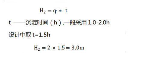

 2.沉淀池有效水深

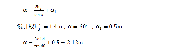

 3.沉淀池直径
4.污泥所需容积

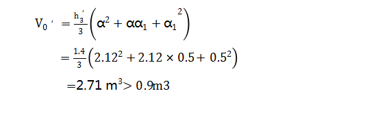

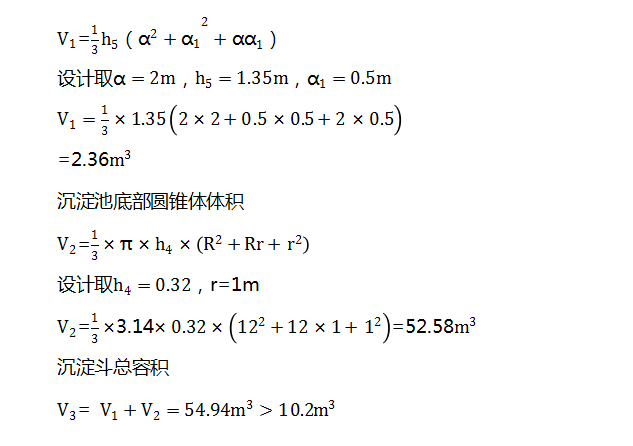

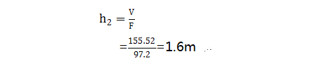

5.污泥斗容积
辐流沉淀池采用周边传动刮泥机,池底需做成2%的坡度,刮泥机连续转动将污泥推入污泥斗,设计中选择矩形污泥斗,污泥斗上口尺寸2mx2m,底部尺寸0.5mx0.5m,倾角为60度,有效高度1.35m

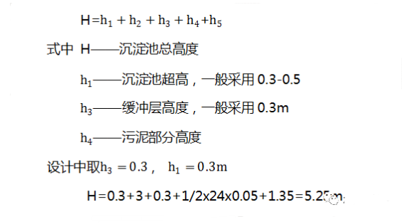

6.沉淀池总高度

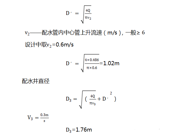

沉淀池分为两组,每组分为4格,每组沉淀池进水端设进水配水井,污水在配水井内平均分配,然后流进每组沉淀池。
配水井内中心管直径

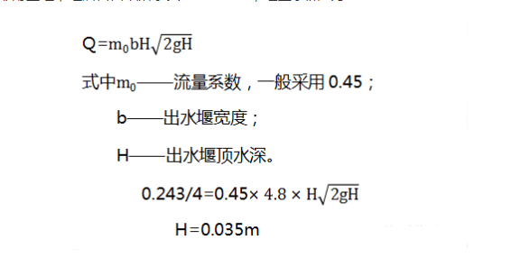

10.出水堰
沉淀池出水经过出水堰跌落进入出水渠道,然后汇入出水管道排走。出水堰采用矩形薄壁堰,堰后自由跌落水头0.1-0.15m,堰上水深H为
出水堰后自由跌落采用0.15m,则出水堰水头损失为0.185m

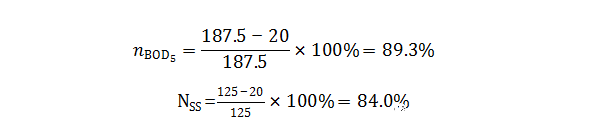

1.污水处理程度计算
按照污水处理程度计算,污水经二级处理后,出水浓度BOD5浓度小于20mg/L,SS浓度小于20mg/L。由此确定污水处理程度为:

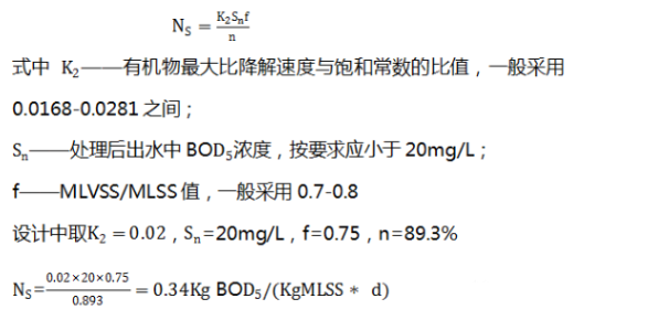

2.设计参数

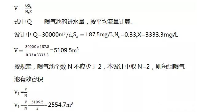

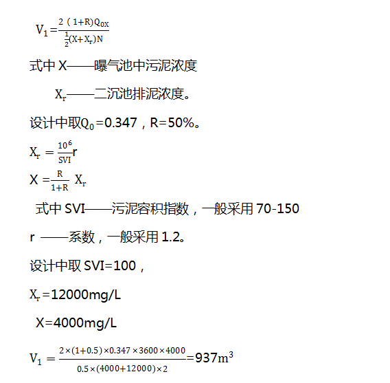

(1)BOD5污泥负荷率

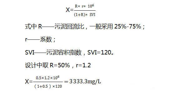

(2)曝气池内混合液污泥浓度
3.平面尺寸计算

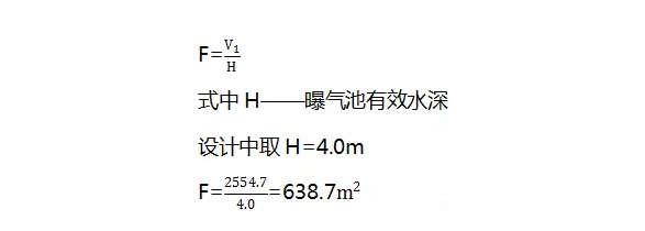

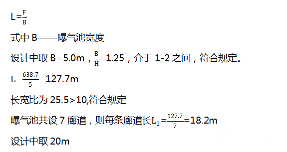

(1)曝气池的有效容积

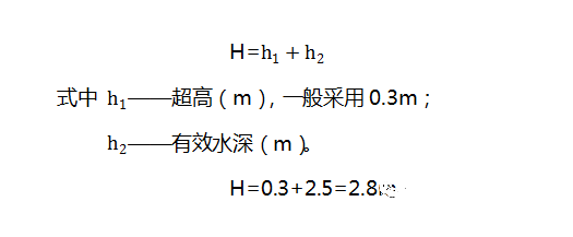

(2)单座曝气池面积
(3)曝气池长度

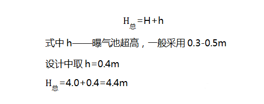

(4)曝气池总高度

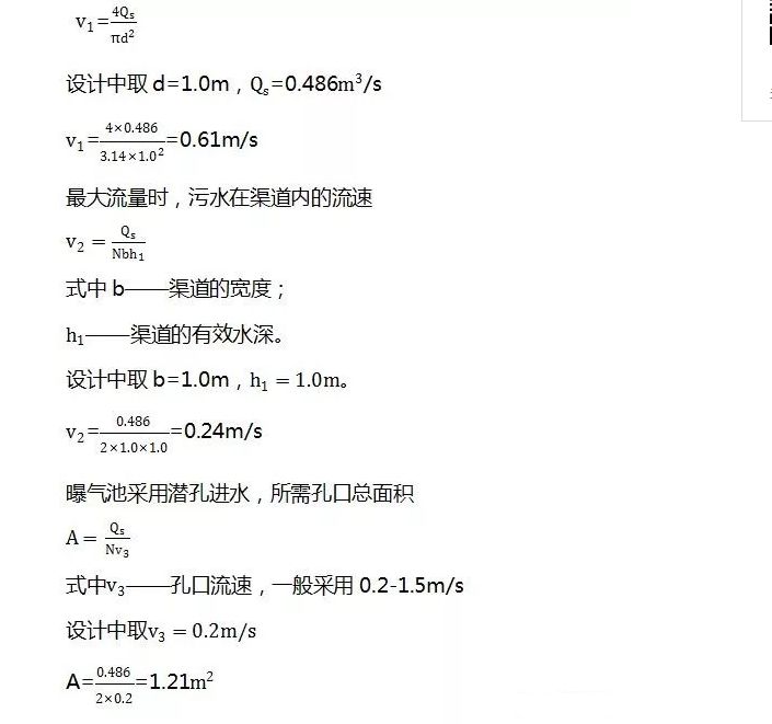

4.进出水系统
(1)曝气池进水设计
初沉池的出水通过DN1000mm的管道送入曝气池进水渠道,然后向两侧配水,污水在管道内的流速
在两组曝气池之间设中间配水渠,污水通过中间配水渠可以流入后配水渠,
在前后配水渠之间都设配水口,孔口尺寸为0.5m*0.5m,可以实现多点进水。
中间配水渠宽1.0m,有效水深1.0m,则渠内最大流速为:
设计中取中间配水渠超高为0.3m,则渠道总高:1.0+0.3=1.3m

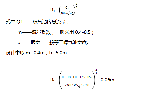

(2) 曝气池出水设计
 曝气池出水采用矩形薄壁堰,跌落出水,堰上水头
每组曝气池的出水管管径为800mm管内流速为0.48m/s,两条出水管汇成一条直径为DN1000mm的总管,送往二次沉淀池,总管内流速为0.61m/s。

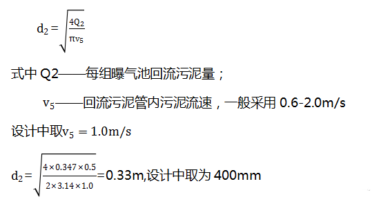

(3)污泥回流管
  二沉池的污泥需要回流至曝气管首端,因此应设污泥回流管,污泥回流管管径

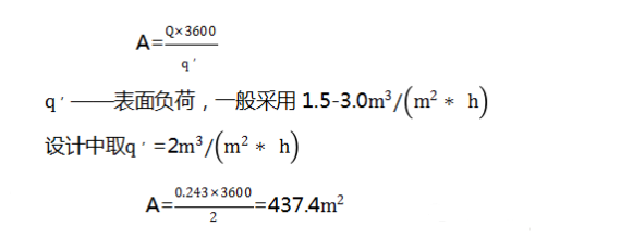

1.沉淀池表面积

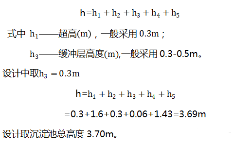

3.沉淀池有效水深
4.径深比
5.污泥部分所需容积

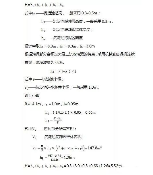

6.沉淀池总高度

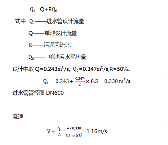

7.进水管的计算

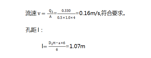

 进水竖井直径采用D2=2.0m;
 进水竖井采用多孔配水,配水尺寸a,共设4个沿井壁均匀分布。

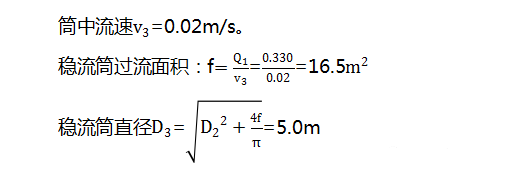

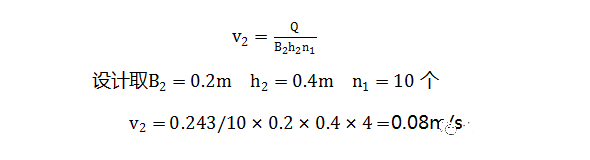

9.稳流筒计算

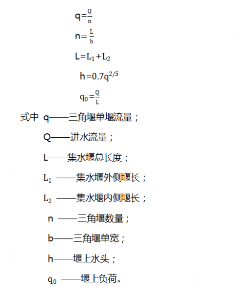

10.出水槽计算

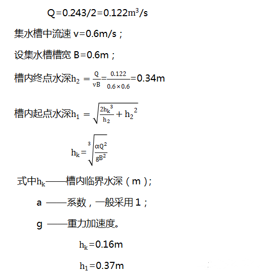

 采用双边90三角堰出水槽集水,出水槽沿池壁环形布置,环形槽中水流由左右两侧汇入出水口。
 每侧流量:
设计中取出水堰自由跌落0.1m,集水槽高度:0.1+0.37=0.47m,取0.5m,
则集水槽断面尺寸0.6m。

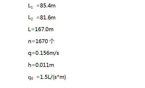

11.出水堰计算
根据规定二沉池出水堰上负荷在1.5-2.9L/(s*m)之间,计算结果符合要求。

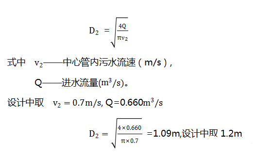

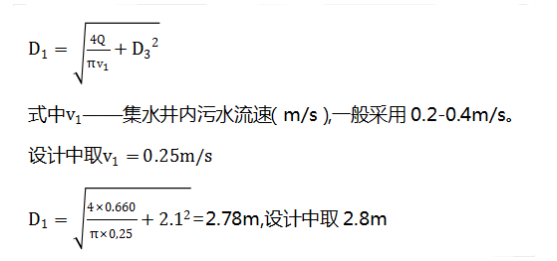

14.集配水井的设计计算

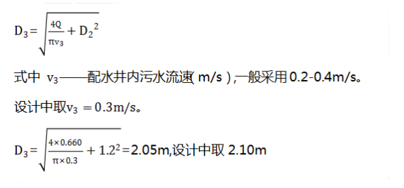

(1)配水井中心管直径
(2)配水井直径
(3)集水井直径
(4)进水管管径
   取进入二沉池的管径DN=600mm。
   校核流速:

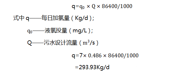

(1)加氯量计算
二级处理出水采用液氯消毒时,液氯投加量一般为5-10mg/L,本设计中液氯投量采用7.0mg/L。每日加氯量为:
(2)加氯设备
液氯由真空转子加氯机加入,设计二台,采用一用一备。
每小时加氯量:293.93/24=12.2Kg/d

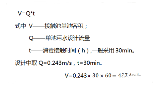

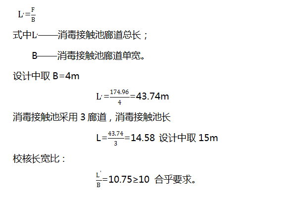

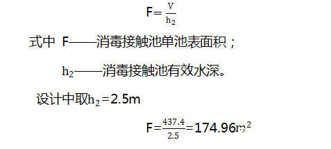

3.平流式消毒接触池
本设计采用2个3廊道平流式消毒接触池,单池设计计算如下:
(1)消毒接触池容积
(2)消毒接触池表面积
(3)消毒接触池池长:
 (4)池高

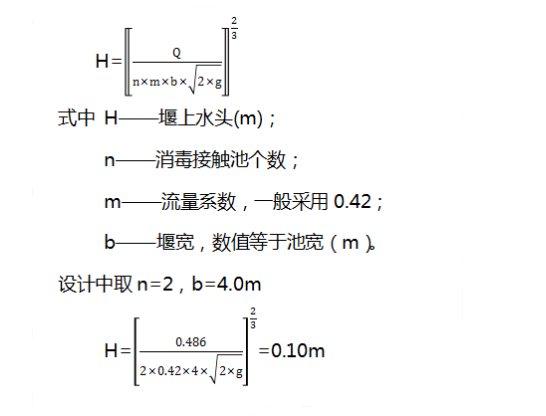

(7)出水部分

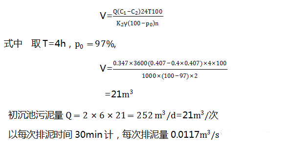

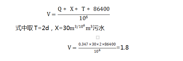

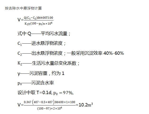

1、初沉池污泥量计算
由前面资料可知,初沉池采用间歇排泥的运作方式,每4小时排一次泥。
(1)、按水中悬浮物计算

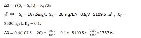

2、剩余污泥量计算

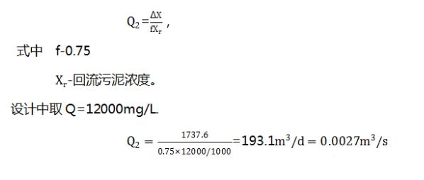

 (1)曝气池内每日增加的污泥量
(2)曝气池每日排出的剩余污泥量

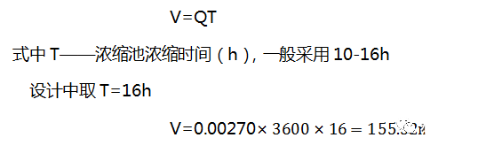

3、辐流浓缩池

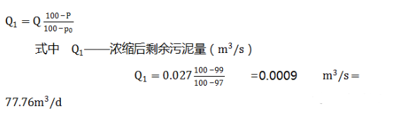

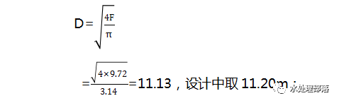

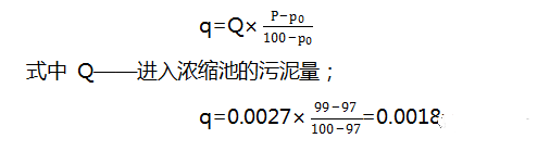

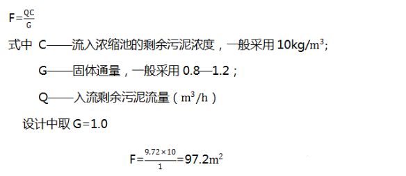

污泥浓缩的对象是颗粒间的空隙水,浓缩的目的在于缩小污泥的体积,便于后续污泥处理,常用污泥浓缩池分为竖流浓缩池和辐流浓缩池两种,设计中一般采用辐流浓缩池。浓缩前污泥量含水率97%,浓缩后污泥含水率97%.
   进入浓缩池的剩余污泥量0.0027m3/s=9.72m3/h

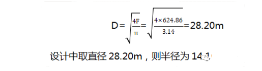

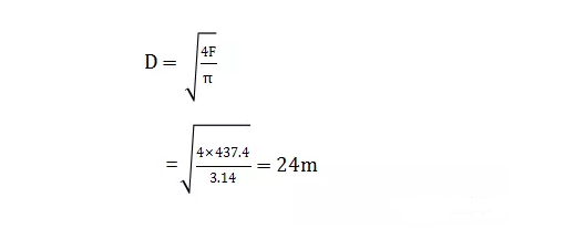

(1)、沉淀池有效部分面积
 (2)、沉淀池直径
(3)、浓缩池的容积
(4)、沉淀池有效水深
(5)、浓缩后剩余污泥量

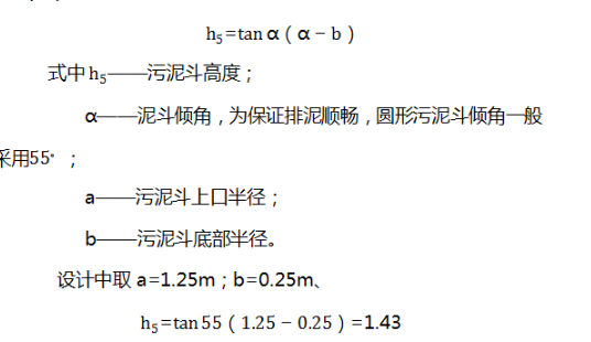

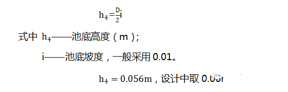

辐流沉淀池采用中心驱动刮泥机,池底需做成1%的坡度,刮泥机连续转动将污泥推入污泥斗。池底高度

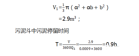

(7)、污泥斗容积
(8)、浓缩池总高度

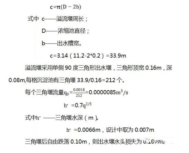

 (10)、溢流堰
浓缩池溢流堰出水经过溢流堰进入出水槽,然后汇入出水管排出。出水槽流量q=0.0018m3/s,设出水槽款0.2m,水深0.05m,则水流流速为0.18m/s。
溢流堰周长
(11)、溢流管
溢流水量0.0018m3/s,设溢流管管径DN100mm,管内流速v=0.23m/s

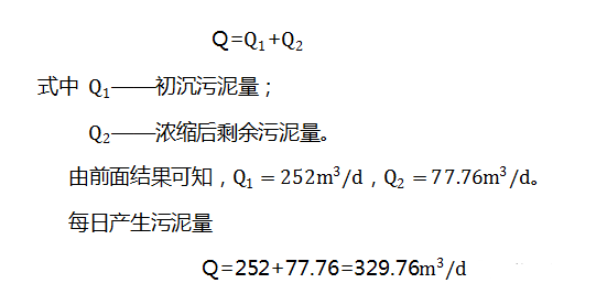

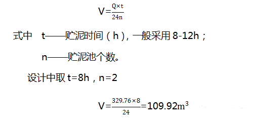

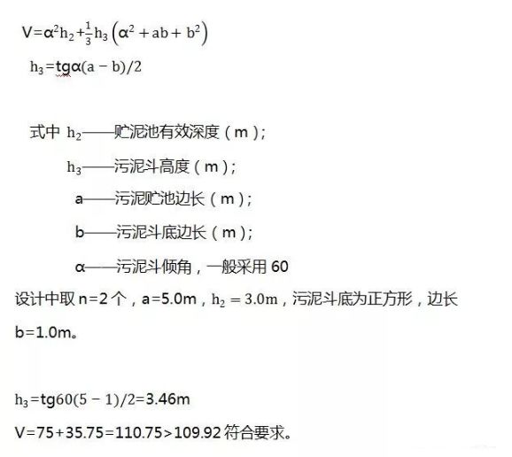

4、贮泥池
贮泥池用来贮存来自初沉池和浓缩池的污泥。由于污泥量不大,本设计采用1座贮泥池,贮泥池采用竖流沉淀池构造。
(1)、贮泥池设计进泥量
(2)、贮泥池的容积
  贮泥池设计容积

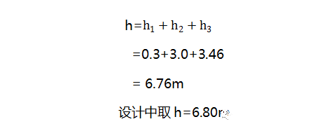

(3)、贮泥池高度:
