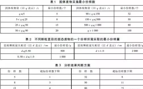

04采样方案
被鉴别物的采集方法、采集部位、样份数,参照《危险废物鉴别技术规范》(HJ/T298-2007)和《工业固体废物采样制样技术规范》(HJ/T 20-1998)采样。
05检测结果判断
样品进行检测后,如果检测结果超过《危险废物鉴别标准》(GB5085)中相应的标准限值的份样数大于或者等于《危险废物鉴别技术规范》(HJ/T298-2007)表2中的超标份样数下限值,即可判定该固体废物具有该种危险特性。
不属于危险废物的固体废物进入一般固废属性鉴别程序。
