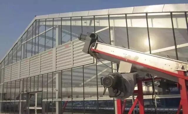

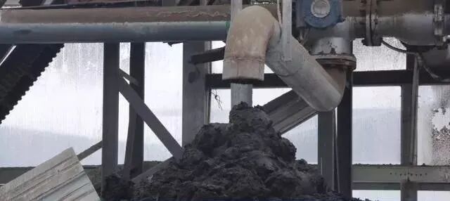

污泥输送系统
由接料仓、螺旋进料机、插板阀、污泥泵、管道组成。整个系统液压部分采用意大利泵、阀。螺旋进料机与料仓之间用插板阀连接,便于检修。推送机采用S摆管的设计。含水85%左右的泥饼由卡车卸入料仓,经螺旋进料机喂入液压推送机,推送机将污泥由管道输送,整个过程无异味,做到不污染环境的同时可实现长距离、大扬程输送。管道可根据建筑结构灵活设置,输送量精确,配备通讯接口实现远程控制。还可选用皮带、斗提等传统输送方式。

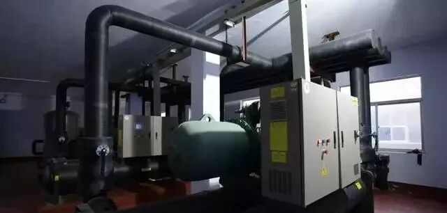

图片温室供热系统
由太阳能集热器、集热水箱、恒温水箱和PLC控制等组成,集热水箱与自来水补水管相通,自来水补水管上设有水源电磁阀,集热水箱内设有水位传感器;PLC根据所述水位传感器输出的水位信号控制水源电磁阀的开闭,以自动给集热水箱补水,实现定时、定量上水,集热水箱内的水量可根据实际情况得到控制。通过安全排气阀来释放蒸汽,并通过供热控制阀控制集热器阵列供热的面积,确保了系统运行的稳定性和安全性。

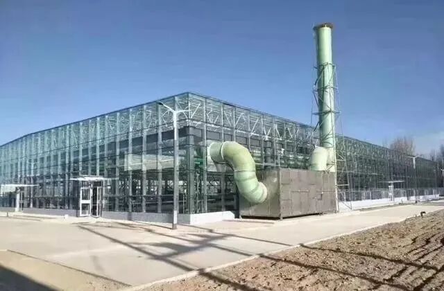

温室系统
由温室主体、内保温部分、通风部分、供暖部分、气象站等组成。温室主体为文络式阳光板温室,阳面中空玻璃。选用保温幕布,减少辐射热的流失。通风采用风机,顶部采用蝶形方式交错开窗,可根据室内外温湿度、光照度实现自动开关。供暖系统根据《地面辐射供暖技术规程》JGJ142-2004设计。
