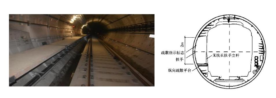

地下区间
地下区间指车站之间行车需要的地下线路、隧道:
1.两条单线载客运营地下区间之间应设置联络通道,相邻两条联络通道之间的最小水平距离不应大于600m,通道内应设置一道并列二樘且反向开启的甲级防火门。
2.载客运营地下区间内应设置纵向疏散平台:单侧临空时平台宽度不宜小于0.6m,双侧临空时平台宽度不宜小于0.9m;平台的设置高度宜低于车辆地板面0.10m~0.15m;靠区间壁的墙上应设置靠墙扶手,高度宜为0.9m;纵向疏散平台面标高与联络通道地坪标高宜接平;疏散平台的耐火极限不应低于1.00h。
联络通道示意图
地下区间纵向疏散平台示意图
