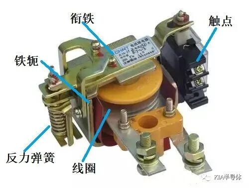

图1:继电器的结构
继电器由四部分构成,分别是线圈、磁路、反力弹簧和触点。
线圈的用途是通电后,它能产生电磁吸力,带动磁路的衔铁吸合,并使得触点产生变位动作。
磁路由铁芯、铁扼和衔铁构成,它的任务是为线圈产生的磁通建立磁路通道。
在磁路中,最重要的就是磁路气隙,它是衔铁和铁芯之间的一段空隙。线圈未通电时气隙为最大值,触点为初始态;线圈通电后,气隙为零,触点变位为动作态。
反力弹簧的作用就是为衔铁提供与动作方向相反的斥力,当线圈断电后它能帮助衔铁和触点复位。
触点用于对外执行控制输出,它由常闭触点和常开触点构成。线圈得电继电器吸合后,常闭触点打开而常开触点闭合,线圈断电释放后,常闭触点和常开触点均复位为初始状态。

图2:电流继电器
我们看到,它的线圈矮胖,线径很粗。这是电流继电器的特征。

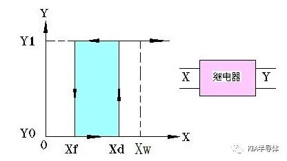

我们来看继电器的继电特性,见下图:
图4:继电器的几点gee
在这里,X是继电器吸合的输入条件,它可以是电压、电流,也可以是温度、流量、压强和液位等等;Y是继电器输出值:Y0是初始状态,Y1是吸合状态。
我们看到,当X从零开始变大时,经过Xf,继电器不动作;当X=Xd时继电器变位,Y=Y1。为了确保继电器可靠吸合,X要继续加大到Xw才行,以此确保继电器可靠工作。
一般地,Xd/Xw=0.7~0.8。例如24V的直流继电器,它的动作值是0.7x24=16.8V,额定值是24V,这样就确保了该继电器可靠吸合。
现在,我们把X值从Xw处下调,当X经过Xd时继电器不会释放,只有当X=Xf时继电器才释放。
我们把Xf/Xd之比叫做返回系数,它的值一般是0.6。
返回系数一般在0.4到0.7之间,若不采取特殊措施,它的值不会等于1。

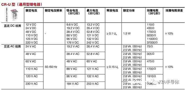

我们看以下ABB的某款继电器的参数:
图:5:ABB的一款继电器参数
对照继电特性,我们会看到此款通用型的继电器的特性是很不错的。

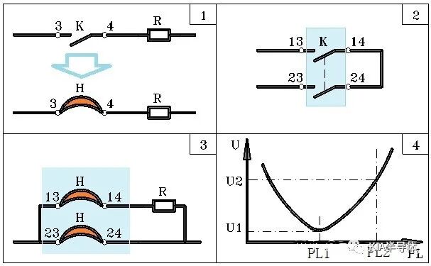

然而,接触器配备了灭弧罩,而继电器却没配灭弧罩。因此继电器必须采取某种措施来消除电弧的影响。其中最简单易行的措施有两条,其一是在触点回路中串电阻,以降低电弧能量,达到熄弧的目的。见图6的1图;其二是将同类触点串联,通过加大弧长来熄弧,并且提高击穿电压,见图6的2图。
图6:继电器触点消除电弧烧蚀的方法
图6的3图是将1图和2图合并。当23-24回路出现电弧时,并入13-14带电阻的支路,用来减小23-24支路的电流。如此一来,23-24支路的电弧就会降温,继而实现灭弧。所以,电弧是不能并联的,有点象一山容不得二虎的意思。
图6中的4图,它的纵坐标是击穿电压,横坐标是电弧间距L与气压的乘积。注意看PL2,它相当于低海拔处的值,而PL1则相当于高海拔处的值,由于高海拔处空气气隙的击穿电压降低,因此继电器在使用时必须采用图6的2图连接方法,以提高击穿电压,加大电弧弧长,实现有效的熄弧。
