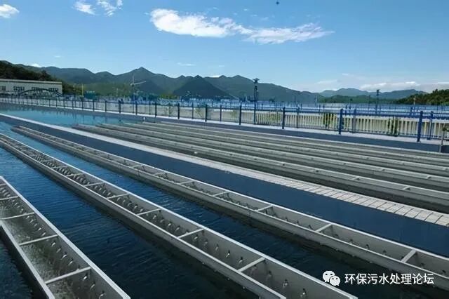

按处理程度的不同,废水处理系统可分为一级处理、二级处理和深度处理。 一级处理只除去废水中的悬浮物,以物理方法为主,处理后的废水一般还不能达到排放标准。对于二级处理系统而言,一级处理是预处理。二级处理常用的是生物处理法,它能大幅度地除去废水中呈胶体和溶解状态的有机物,使废水符合排放标准。但经过二级处理的水中还存留悬浮物、生物不能分解的溶解性有机物、溶解性无机物和氮磷等藻类增值营养物,并含有病毒和细菌。因而不能满足要求较高的排放标准,如处理后排入流量较小、稀释能力较差的河流就可能引起污染,也不能直接用作自来水、工业用水和地下水的补给水源。
三级处理是进一步去除二级处理未能去除的污染物,如磷、氮及生物难以降解的有机污染物、无机污染物、病原体等。废水的三级处理是在二级处理的基础上,进一步采用化学法(化学氧化、化学沉淀等)、物理化学法(吸附、离子交换、膜分离技术等)以除去某些特定污染物的一种“深度处理”方法。显然,废水的三级处理耗资巨大,但能充分利用水资源。
