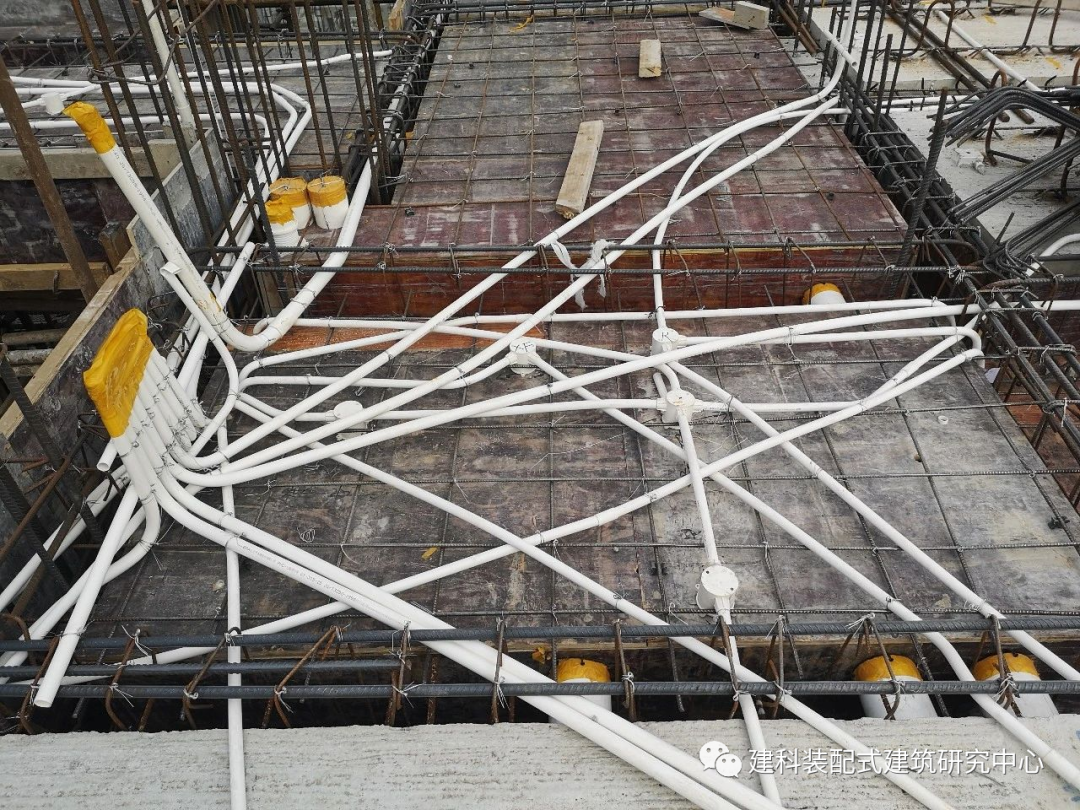

5.机电系统管线宜与主体结构相分离,宜设置在管线架空层或吊顶空间中,且宜同层布置。机电系统水平管线常见布置方法:电气水平管宜敷设于结构楼板现浇层内,也可布置在本层顶棚吊顶内。给水水平管宜敷设于本层建筑垫层内。空调水平管宜布置在本层项棚吊顶内。
6.当管线必须穿越预制构件时,预制构件内可预留套管或孔洞,但预留位置不应影响结构安全。
7.电气线路 受条件限制必须采用暗敷设时,宜优先在叠合楼板、钢筋桁架楼承板、压型钢板现浇层以及建筑垫层内敷设。
