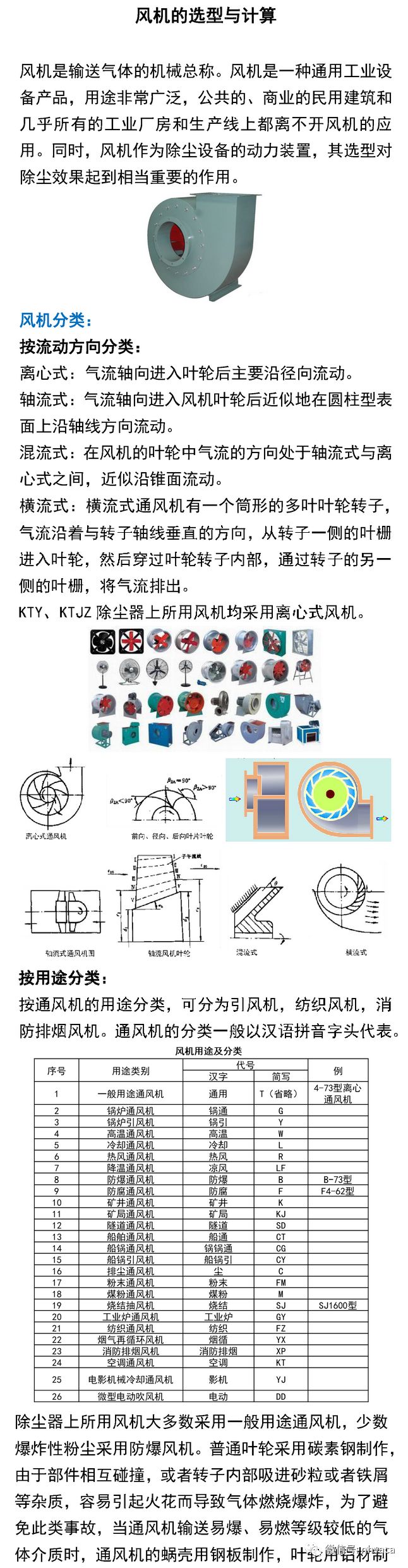

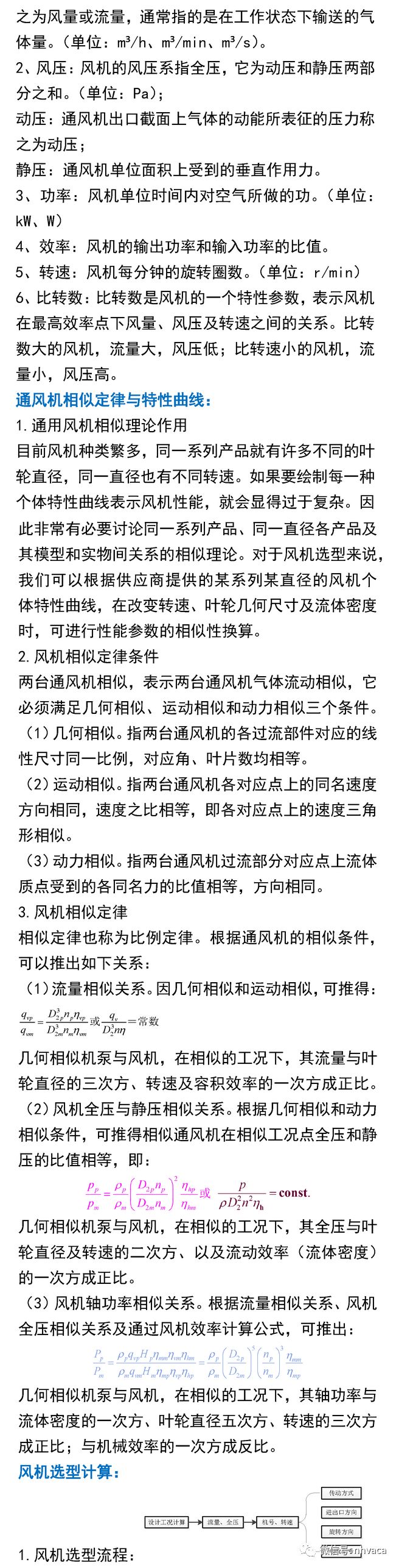

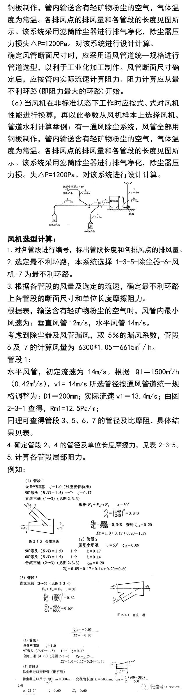

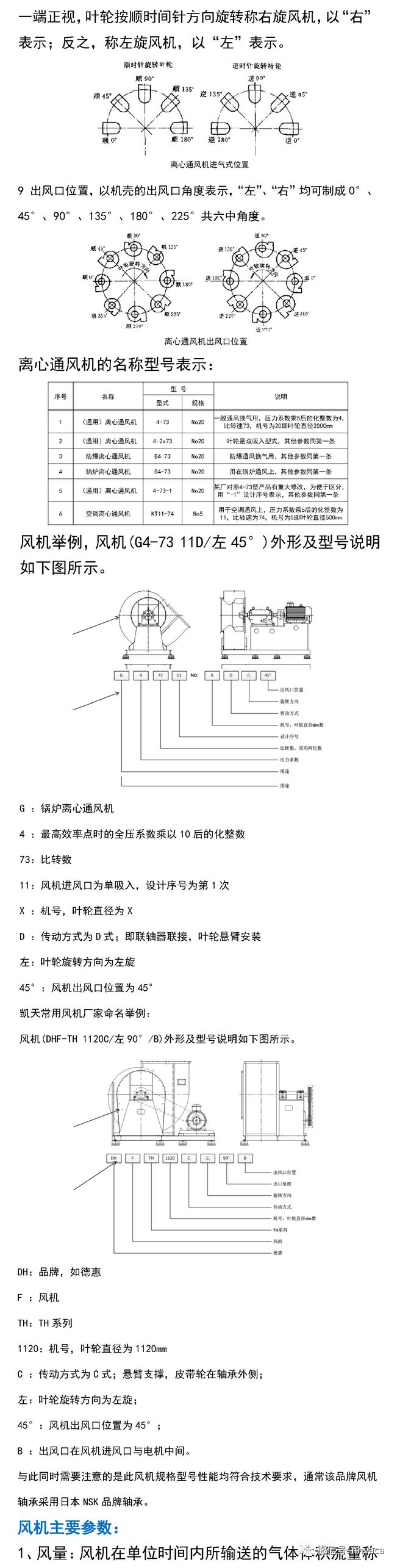

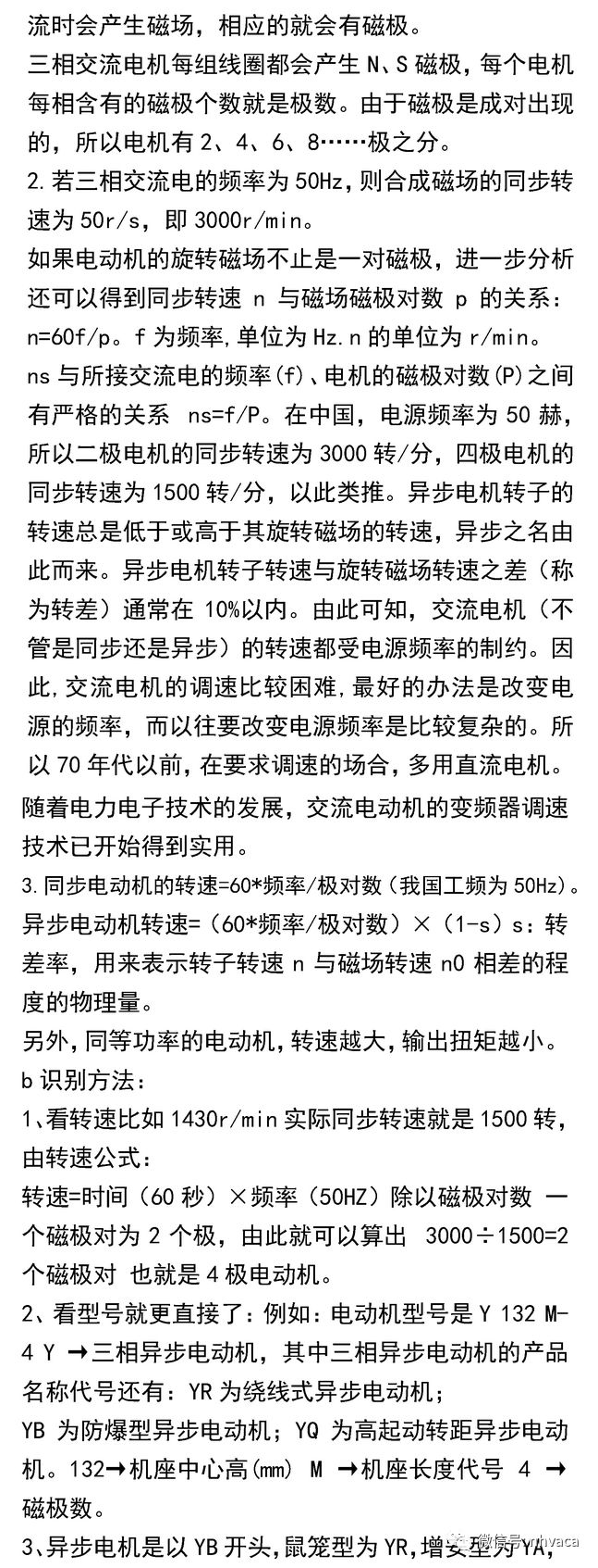

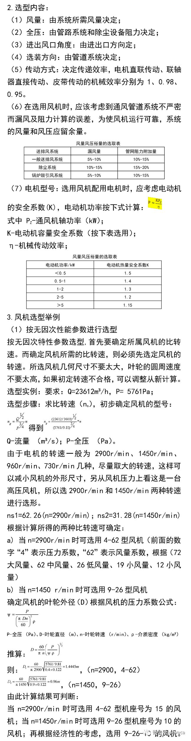

转自暖通南社,版权属于原作者,供学习交流。
