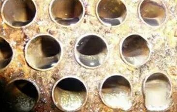

锅炉用水因地处区域不同。水的硬度也有差异。当水中硫酸盐及氯化物含量较高时,在锅炉内会随着水不断地蒸发,使它们超出其饱和浓度极限而沉淀出来、并在锅筒内、水冷壁内附着沉积,逐渐形成坚硬、难溶于水的水垢。
水垢的主要危害表现为:1:水垢为不良导体,它的导热系数是钢材的1/5,水垢会影响受热面导热能力。因受热而热阻增大而造成燃料浪费,热效率降低。2:因水垢导热性能极差,燃料燃烧产生的热量不能很好地通过金属表面传递给水,导致金属受热面温度升高而过热,金属结构强度降低,引起锅筒和水冷壁表而变形、鼓包,管内壁断面减小,这会导致水循环不良甚至无法过水而引起水冷壁管烧穿事故,严重者可引起爆管。当人们采用化学除垢或机械除垢时,又会造成对金属内壁的腐蚀或伤害而减少锅炉的使用寿命。

     工业锅炉以及家庭用的烧水壶,使用一段时间后在金属表面就会结成水垢,这是由于水中溶有一定数量的钙镁盐类,如碳酸氢盐、碳酸盐、硫酸盐、氯化物、硅酸盐、磷酸盐等同的还含有泥沙和有机物等。这些盐类在受热过程中发生物理和化学变化而形成水垢。水中含有的碳酸氢钙在水温升高过程中会分解生成难溶的碳酸钙:
           Ca(HCO3)2==
==CaCO3+C02↑+H20
     碳酸氢镁也会分解生成碳酸镁,它在水中不稳定会转化成溶解度更小的氢氧化镁沉淀,因此水垢中还含有少量氢氧化镁。
在碱性条件下,碳酸氢钙会发生如下反应生成碳酸钙:
     Ca(HCO3)2+20H1-====CaCO3+2H2O+CO2-
此时,如水中含有较多的氯化钙时也会发生如下的生成碳酸钙的沉淀:
      CaCl2+C02-3====CaCO3↓+2C1-
当水中溶有过量的磷酸盐时,氯化钙也会转化成溶解度很小的磷酸钙。
     2P03-4+3CaCl2--Ca3(PO4)2↓+6Cl-
通常水垢的主要成分是碳酸钙和磷酸钙。

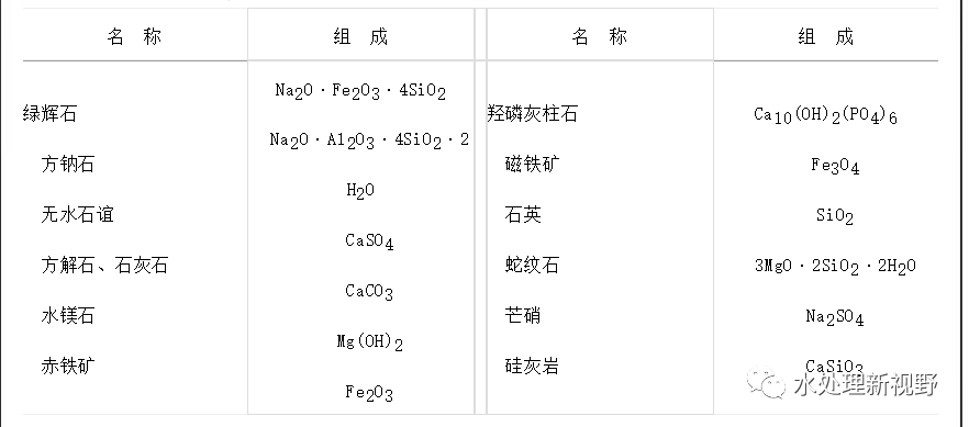

由于水垢大都由无机盐组成,故称为无机垢,而且这些水垢结晶致密,比较坚硬,所以又称为硬垢。实际水垢的成分相当复杂而且成分随着水质情况的不同而变化,所以对不同地区的水垢应作具体分析。通常根据水垢的主要成分将它分为碳酸盐水垢;硫酸盐水垢,磷酸盐水垢,硅酸盐水垢和锈垢几、大类。
3—4是用X—射线法测得的各种坚硬水垢的组成。
3-4  X—射线反射法测得水垢成分

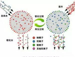

  3.离子交换树脂软化水
  当水通过装有钠型强酸型阳离子交换树脂时,钙镁离子将被树脂中的钠离子置换下来,使水成为不含钙镁离子的软化水。对于含钙镁离子较多,硬度较大的水可采取多级串联方式经过多次离子交换,使水叫钙镁离子浓度降低到0.015mmol/L以下。也可以把离子交换树脂处理与电渗析器或反渗透器联用去除钙镁离子达到软化水目的。
