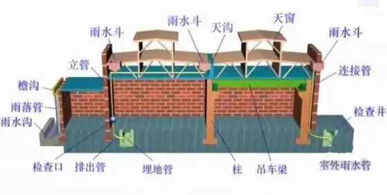

3、室内污水系统和雨水系统
(1)北方地区污废水管道及雨水管道均应布置为内排水系统;南方地区污废水管道及雨水管道均宜布置为外排水系统;
(2)北方地区对于阳台可能冰冻的地区则应采用相应的保温措施。

(3)北方地区寒冷地区雨水及污废水立管应布置在室内,雨水斗应布置在易受室内温度影响的屋面及雪水易融化范围的天沟内。
(4)北方地区伸顶通气管应高出最大积雪厚度;通气帽形式应采用伞形或蘑菇形,在最冷月平均气温低于-13℃的地区,当伸顶通气管管径小于或等于125mm时,宜从室内顶棚以下0.3m处管径放大一号,且最小管径不宜小于110mm立管在底层和在楼层转弯时应设置检查口,检查口中心距地面宜为lm。
(5)北方地区在最冷月平均气温低于-13℃的地区,立管尚应在最高层离室内顶棚0.5m处设置检查口。
