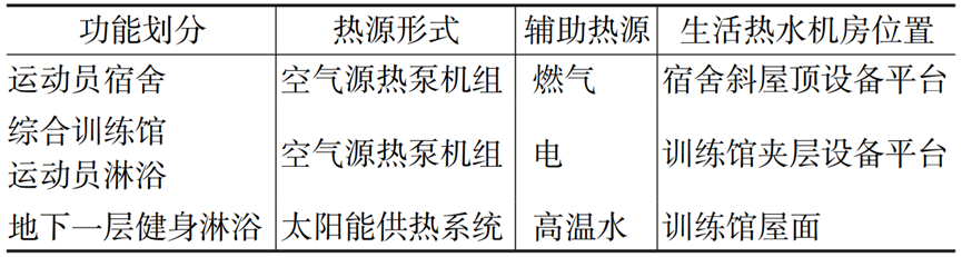

本项目占地面积较大,建筑布局分散,功能多,层高差距大,如果采取统一的集中供应方式,存在以下不利情况:管线距离过长,输送能耗过高;影响层高,增加施工难度;无法最优化利用再生能源;供水平衡难度大,影响使用舒适度。故生活热水系统结合单体体量,根据使用功能及运行管理的需求,分项分楼合理采用再生能源,分散设置热水机房,如表1所示。
表1 热站分布
(1)运动员宿舍为多层斜坡顶建筑,若采用太阳能集热板,室外场地会产生光污染,故在宿舍斜屋顶中间区域设置设备平台。热水采用集中供应方式,采用空气源热泵机组供应热水,燃气热水炉为辅助热源。储热水箱和热泵机组等均设在这个设备平台。集中热水管网敷设形式为上行下给,采用全日制机械循环同程布置,热水供水温度60 ℃,管网末端回水温度不低于50 ℃。

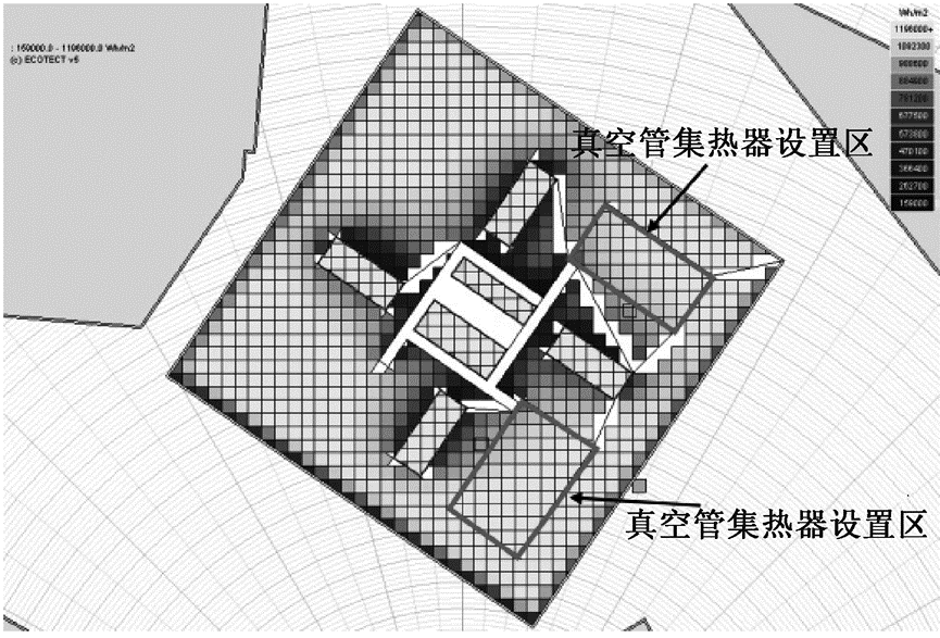

(2)地下一层运动员淋浴采用太阳能预加热。先由集中式太阳能热水系统预热后,再由锅炉高温水辅助加热至使用温度。太阳能预热换热设备采用弹性管束、浮动盘管的半容积式水-水热交换器加热(间接换热)。附项目屋顶全年太阳辐射总量模拟(见图1)。
图1 项目屋顶全年太阳辐射总量模拟
根据本项目屋顶太阳能光伏板布置情况,采用2011选用典型年气象参数(杭州气象基站),对屋顶平面进行全年太阳辐射总量分析。
图1为本项目建筑屋顶全年太阳辐射总量模拟结果,单位面积内全年辐射平均总量为1 002 819 W·h/m?,最高达到1 195 609 W·h/m?,接近杭州地区的太阳总辐射水平,本项目具备太阳能热水系统设置条件。根据设计,本项目设置真空管集热器,太阳能热水系统与建筑一体化设计、同步施工,在项目实际应用中充分地利用太阳能将水加热,能稳定有效地使用热水资源。

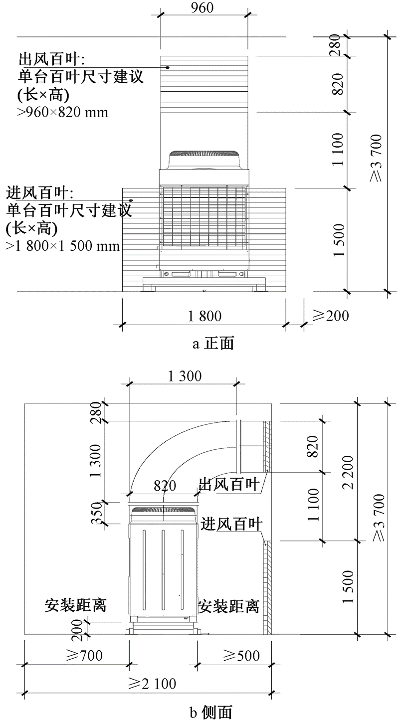

(3)训练馆楼高不大于100 m,共8层,每层内配置运动员淋浴,因该建筑物的特殊性,每个当层淋浴间位置与上一层淋浴间位置平面成90°,高度差12.6 m,淋浴间热水若统一集中设置加热设备不仅会增加管线长度且很难做到供水平衡。在每淋浴间上方做一个夹层平台,在设备平台内分设空气源热水热泵制备热水, 辅助热源为电热水炉。每个淋浴间配有热泵机组,储热水箱及电热水炉。放置热泵机组的设备平台需要满足:机组与通风口距离不超过2 m;在机组出风口增加导风风管,并将机组排风排至室外;同时避免机组的排风口与进风口出现短路。通风口面积的风速按1~2 m/s计算(本工程按1.5 m/s计),通风口的有效系数(有效面积与总面积之比):金属百叶75%,金属网75%,木百叶55%。经测算,本工程最小通风口面积=2×13 000/3 600×1.5×75%=6.4(m?),实际百叶面积9~10 m?。(图2)
图2 热泵机组导风管示意

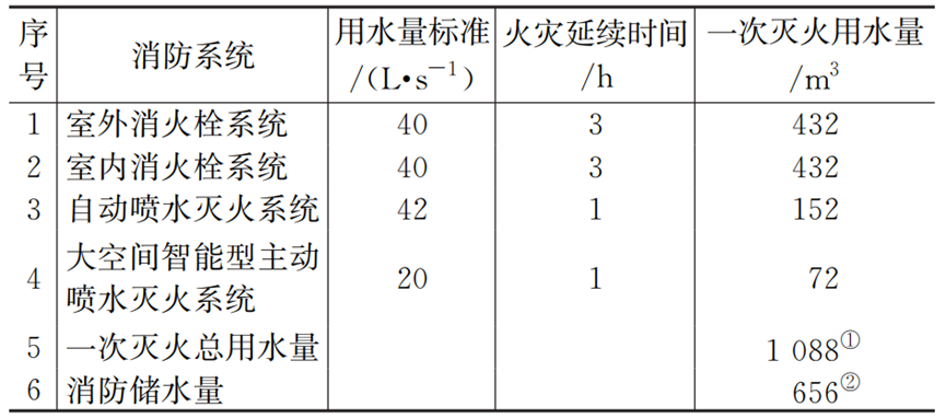

项目为功能多样复杂的多层高层建筑群,消防采用区域集中消防供水系统,同时火灾系数按一次记,消防用水标准和一次用水量详见表2。
表2 消防用水量
注:①一次灭火总用水量为需水量最大的同一着火区域同时作用的系统用水量之和(1项+2项+3项+4项);② 消防储水量为 室内消防用水量(2项+3项+4项)。
消防储水池贮存消防水量为656 m?,消防泵房位于地下一层。屋顶消防水箱贮存消防水量为36 m?。

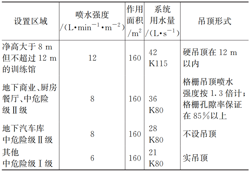

(3)除不宜用水直接扑救的电气用房等以外,其他公共活动场所均采用湿式自动喷水灭火系统进行保护。该系统采用临时高压消防给水系统自动灭火系统根据建筑功能、空间形式的不同而设有不同的类型以及水量,详见表3。
表3 自动喷水灭火系统用水量
自喷水泵出水接至地下一层的DN200自喷供水主环网,自喷供水经湿式报警阀至各保护区域,报警阀分片集中设置:报警阀间1设在消防水泵房,从自喷供水主环网上接出二根干管经减压稳压阀后供给运动员宿舍,自行车馆新闻中心及部分地下一二层;报警阀间2设在地下一层,由自喷水泵出水供训练馆高区并经减压稳压阀后供给训练馆低区,五大中心及部分地下一二层。室外设水泵接合器与地下一层的自喷供水主环网连接。
