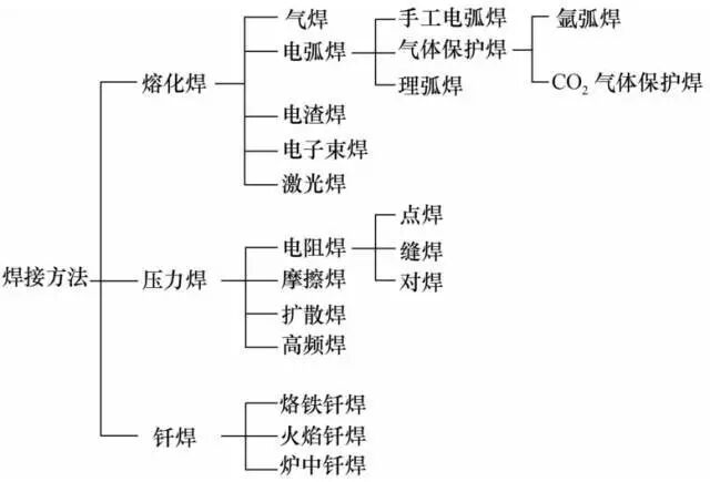

分类:根据焊接过程中加热程度和工艺特点的不同,焊接方法可以分为三大类。
(1)熔焊。将工件焊接处局部加热到熔化状态,形成熔池(通常还加入填充金属),冷却结晶后形成焊缝,被焊工件结合为不可分离的整体。常见的熔焊方法有气焊、电弧焊、电渣焊、等离子弧焊、电子束焊、激光焊等。
(2)压焊。在焊接过程中无论加热与否,均需要加压的焊接方法。常见的压焊有电阻焊、摩擦焊、冷压焊、扩散焊、爆炸焊等。
(3)钎焊。采用熔点低于被焊金属的钎料(填充金属)熔化之后,填充接头间隙,并与被焊金属相互扩散实现连接。钎焊过程中被焊工件不熔化,且一般没有塑性变形。

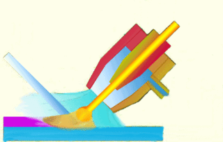

4熔化极气体保护电弧焊(GMAG)
  (GMAG)属于用电弧作为热源的熔化焊方法,其电弧建立在连续送进的焊丝与熔池之间熔化的焊丝金属与母材金属混合而成的熔池在电弧热源移走后结晶形成焊缝并把分离的母材通过冶金方式连接起来。

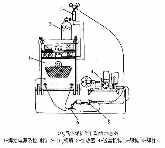

  CO2焊接的特点:(1)在焊接电弧高温作用下CO2会分解成CO、O2和O,对电弧具有叫强烈的压缩作用,从而导致该焊接方法的电弧形态具有弧柱直径较小,弧跟面积小且往往难于覆盖焊丝端部全部熔滴的特点,因此熔滴受到的过渡阻力(斑点力)较大而使熔滴粗化,过渡路径轴向性变差,飞溅率大;(2)对焊接区保护良好,CO2的密度是常用保护气体中最大的,加上CO2气体受热分解后,体积增大,因此保护较好;(3)能量相对集中,熔透能力较大;(4)生产成本低,节约电能。(5)工艺和技术上还具有焊接区可见度好,便于观察、操作;焊接热影响区和焊接变形较小;熔池体积较小结晶速度较快,全位置焊接性能良好;对锈污敏感度低的优点。
  冶金特性:(1)、合金元素的氧化CO2焊时,在电弧高温作用下,CO2会分解成CO、O2和O,在焊接条件下,CO不溶于金属,也不参与反应,而CO2和O都有强烈的氧化性,使Fe及其它合金元素氧化。(2)、脱氧及焊缝金属的合金化?通常在焊丝中加入一定量的脱氧剂进行脱氧,此外,剩余的脱氧剂作为合金元素留在焊缝中,以弥补氧化烧损损失并保证焊缝的化学成分要求。
  熔滴过渡:(1)、短路过渡(短弧、细丝、小电流)适用于薄板全位置焊接;(2)、细颗粒过渡,粗丝、长弧、大电流焊接;(3)、潜弧射滴过渡(很少用)。
  电源:平特性电源(单旋钮调节)、直流反接、等速送丝焊接材料:CO2气体和焊丝
  适用范围:目前CO2气体保护焊广泛应用于机车制造、船舶制造、汽车制造、采煤机械制造等领域。适用于焊接低碳钢、低合金钢、低合金高强钢,但是不适合于焊接有色金属、不锈钢。尽管有资料显示CO2气体保护焊可以用于不锈钢的焊接,但不是焊接不锈钢的首选。

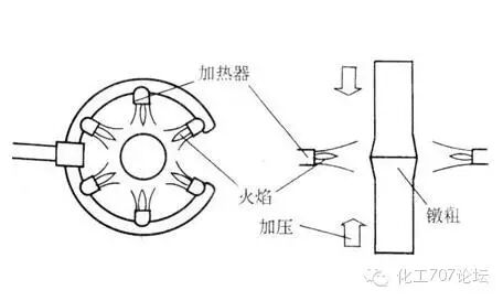

2气压焊
  气压焊和气焊一样,气压焊也是以气体火焰为热源。焊接时将两对接的工件的端部加热到一定温度,后再施加足够的压力以获得牢固的接头。是一种固相焊接。气压焊时不加填充金属,常用于铁轨焊接和钢筋焊接。

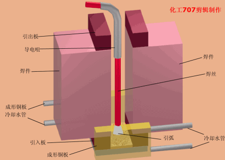

3电渣焊
  电渣焊是以熔渣的电阻热为能源的焊接方法。焊接过程是在立焊位置、在由两工件端面与两侧水冷铜滑块形成的装配间隙内进行。焊接时利用电流通过熔渣产生的电阻热将工件端部熔化。根据焊接时所用的电极形状,电渣焊分为丝极电渣焊、板极电渣焊和熔嘴电渣焊。
  电渣焊的特点 :在电渣焊的焊接过程中,除开始阶段有一电弧过程外,其余均为稳定的电渣过程,与埋弧焊有本质区别。
  电渣焊的优点是:可焊的工件厚度大(从30mm到大于1000mm),生产率高。主要用于在断面对接接头及丁字接头的焊接。电渣焊可用于各种钢结构的焊接,也可用于铸件的组焊。电渣焊接头由于加热及冷却均较慢,热影响区宽、显微组织粗大、韧、因此焊接以后一般须进行正火处理。
  电渣焊的局限性:
  (1)由于焊接熔池大,加热和冷却缓慢,在焊缝及热影响区容易过热形成粗大组织,因此电渣焊通常焊后用正火处理消除接头中的粗晶。
  (2)电渣焊总是以立焊方式进行,不能平焊,电渣焊不适于厚度在30mm以下的工件,焊缝也不宜过长。

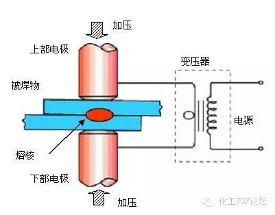

电阻焊
  这是以电阻热为能源的一类焊接方法,包括以熔渣电阻热为能源的电渣焊和以固体电阻热为能源的电阻焊。由于电渣焊更具有独特的特点,故放在后面介绍。这里主要介绍几种固体电阻热为能源的电阻焊,主要有点焊、缝焊、凸焊及对焊等。电阻焊一般是使工件处在一定电极压力作用下并利用电流通过工件时所产生的电阻热将两工件之间的接触表面熔化而实现连接的焊接方法。通常使用较大的电流。为了防止在接触面上发生电弧并且为了锻压焊缝金属,焊接过程中始终要施加压力。进行这一类电阻焊时,被焊工件的表面善对于获得稳定的焊接质量是头等重要的。因此,焊前必须将电极与工件以及工件与工件间的接触表面进行清理。
  优点:1)熔核形成时,始终被塑性环包围,熔化金属与空气隔绝,冶金过程简单。2)加热时间短、热量集中、故热影响区小,变形与应力也小,通常在焊后不必安排校正和热处理工序。3)不需要焊丝、焊条等填充金属,以及氧、乙炔、氩等焊接材料,焊接成本低。4)操作简单,易于实现机械化和自动化,改善了劳动条件。5)生产率高,且无噪声及有害气体,在大批量生产中,可以和其他制造工序一起编到组装线上。但闪光对焊因有火花喷溅,需要隔离。
  缺点:1)目前还缺乏可靠的无损检测方法,焊接质量只能靠工艺试样和工件的破坏性试验来检查,以及靠各种监控技术来保证。2)点、缝焊的搭接接头不仅增加了构件的重量,且因在两板间熔核周围形成夹角,致使接头的抗拉强度和疲劳强度较低。3)设备功率大,机械化自动化程度较高,使设备成本较高、维修较困难,并且常用的大功率单相交流焊机不利于电网的正常运行。
  适用范围:在汽车、飞机、仪器、家电、建筑用的钢筋、等行业有广泛应用,适用材料广泛,只是易氧化金属的电阻焊焊接性稍差。主要用于焊接厚度小于3mm的薄板组件。各类钢材、铝、镁等有色金属及其合金、不锈钢等均可焊接。

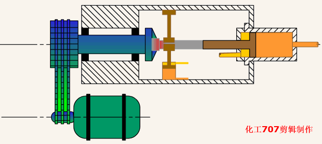

摩擦焊
  摩擦焊是以机械能为能源的固相焊接。它是利用两表面间机械摩擦所产生的热来实现金属的连接的。摩擦焊的热量集中在接合面处,因此热影响区窄。两表面间须施加压力,多数情况是在加热终止时增大压力,使热态金属受顶锻而结合,一般结合面并不熔化。摩擦焊生产率较高,原理上几乎所有能进行热锻的金属都能摩擦焊接。摩擦焊还可以用于异种金属的焊接。要适用于横断面为圆形的最大直径为100mm的工件。
  利用焊件接触端面相互摩擦所产生的热,使端面达到热塑性状态,然后迅速施加顶锻力,实现焊接的一种固相压焊方法,
  摩擦焊具有以下优点:
  (1)焊接质量稳定,焊件尺寸精度高,接头废品率低于电阻对焊和闪光对焊。
  (2)焊接生产率高,比闪光对焊高5~6倍。
  (3)适于焊接异种金属,如碳素钢、低合金钢与不锈钢、高速钢之间的连接,铜-不锈钢、铜-铝、铝-钢、钢-锆等之间连接。
  (4)加工费用低,省电,焊件无需特殊清理。
  (5)易实现机械化和自动化,操作简单,焊接工作场地无火花,弧光及有害气体。
  缺点:靠工件旋转实现,焊接非圆截面较困难。盘状工件及薄壁管件,由于不易夹持也很难焊接。受焊机主轴电机功率的限制,目前摩擦焊可焊接的最大截面为20000mm2。摩擦焊机一次性投资费用大,适于大批量生产。
  应用:异种金属和异种钢产品,如电力工业中的铜-铝过渡接头,金属切削用的高速钢-结构钢刀具等;结构钢产品,如电站锅炉蛇形管、阀门、拖拉机轴瓦等。

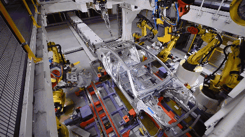

1焊接机器人
  焊接技术进步的突出的表现就是焊接过程由机械化向自动化、智能化和信息化发展。智能焊接机器人的应用,是焊接过程高度自动化的重要标志。焊接机器人突破了焊接自动化的传统方式,使小批量自动化生产成为可能。
  焊接机器人大多为固定位置的手臂式机械,有示教型和智能型两种。
  示教型机器人:通过示教,记忆焊接轨迹及焊接参数,并严格按照示教程序完成产品的焊接。只需一次示教,机器人便可以精确地再现示教的每一步操作。这类焊接机器人的应用较为广泛,适宜于大批量生产,用于流水线的固定工位上,其功能主要是示教再现,对环境变化的应变能力较差。对于大型结构在工地上的小批量生产没有用武之地。
  智能型机器人:可以根据简单的控制指令自动确定焊缝的起点、空间轨迹及有关参数,并能根据实际情况自动跟踪焊缝轨迹、调整焊炬姿态、调整焊接参数、控制焊接质量。这是最先进的焊接机器人,具有灵巧、轻便、容易移动等特点,能适应不同结构、不同地点的焊接任务,目前实际应用很少,尚处在研究开发阶段。
  焊接机器人中,点焊机器人占50%~60%,它由机器人本体、点焊系统和控制系统三大部分组成。机器人本体的自由度为1~5个,控制系统分本体控制和焊接部分控制。
  焊接系统主要包括:焊接控制器、焊钳和水、电气等辅助部分(水下焊接)。
