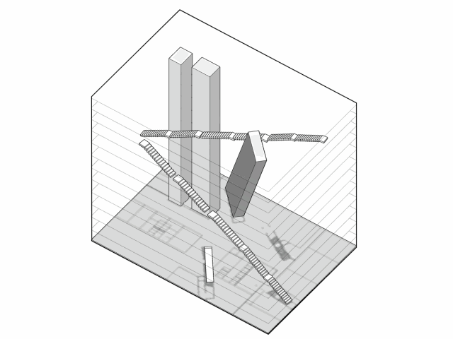

先简单分析一下这个结构,它主要分为比较粗的、抗压能力强的压杆(bar),和连续的非常细的拉索(cable)构成。所以从结构对建筑空间的影响来说,肯定较粗的压杆对空间使用影响较大。
那么首先就来确定建筑中的什么构件能做张拉整体结构中的压杆。
Step 1 :选压杆
压杆,正如它的字面意思,主要承担压力。而柱子便是建筑中天然的压杆
所以压杆选项A——柱子
但是张拉整体结构中压杆的布置是不规则的,垂直放置的结构柱肯定不能完成此结构。
所以压杆选项A要变为——斜柱
但是这样的布置,如果建筑是艺术馆什么的我就忍了,但这个建筑偏偏是一座追求开敞空间的办公建筑,这样容易碰头的柱子,肯定就被甲方毙了。
那么,建筑中承担压力的构件,除了柱子,还有什么呢?
压杆选项B——交通核
柱子和交通核本质上都可以作为受压杆件,那么为何不合并同类项,让建筑成为一个无柱空间呢?
同时正如上文所述,垂直布置的交通核是无法和拉索一起构成张拉整体结构的。
那么问题来了,
交通核一定是垂直的吗?要不斜着试试。
Step2 :交通核的异化
如果仅仅是为了完成一个新建筑结构的实验,而将原本十分合理的交通核变形,这付出的代价也未免太大了。
但仔细想想,垂直交通核中的折返跑楼梯真的好用吗?员工去其他层的办公区域真的会使用到这个楼梯吗?
答案很明显:很多人都不会——对懒癌晚期的现代人来说,谁会闲着没事儿爬楼梯玩呢?
再回过头来看变形后的斜交通核:内部楼梯由原来的折返跑楼梯,变为连续直跑楼梯间——也就是说行进路线不会重复,可以产生相对丰富的空间体验。同时,斜向交通核的置入也会使平面布置也不可能重复了。
这也正符合Kerez所想:“如果设计的基础只是重复的平面,无论建筑物多么高,那你得到的永远是平坦的空间”。
因为整个建筑都属于瑞士再保险公司,所以不同楼层的交流会比较多。用户可以在这个14层高的建筑物里选择任何一部楼梯走到任何想去的地方,而且每次走的路线可以都不一样。
这些楼梯,让所有工作场所联通融合。
而这些看似数不清的楼梯,其实真正的数量只有三部而已。
三部螺旋式的楼梯,以各自不同的方式连接了建筑的各层,使整个建筑空间成为一体。
但是,楼梯这样还远远不够。
Step 3 :交通核的进一步异化
正因为交通核是斜向的,所以斜向楼梯间的顶部也就也可以利用了。
于是设计师在封闭楼梯间的顶部又加了一部楼梯,使楼梯的数量又增加了一倍,空间的复杂性与流线多样性也随之增加。而这种流线的大角度穿插,非常像一项阿尔卑斯山脉的旅游体验:顾客乘坐爬山齿轨火车的游览观赏阿尔卑斯山脉优美景色。
正是通过这个楼梯的加入,将阿尔卑斯山的观景体验成功地移植到办公空间内部。
