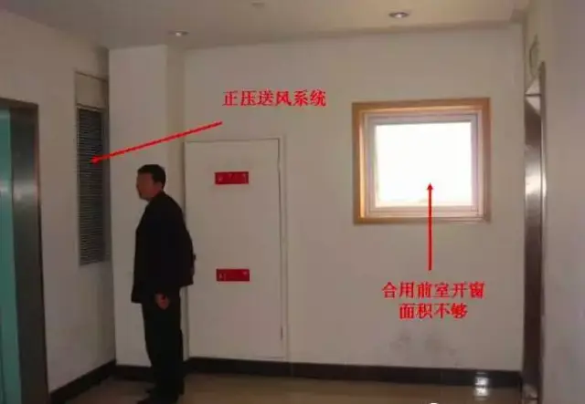

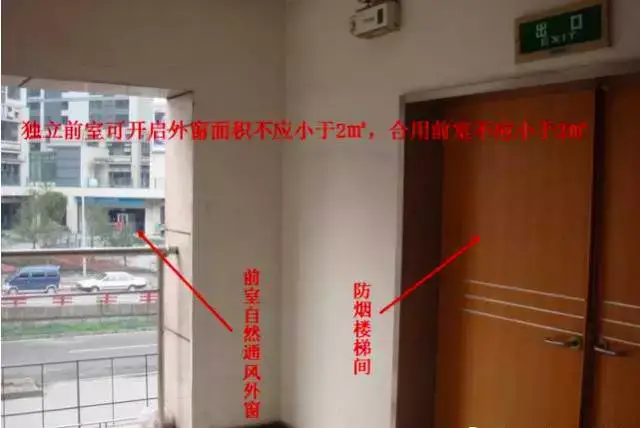

· 自然通风方式
前室示例

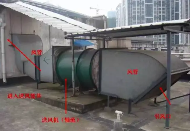

· 机械加压送风方式
不具备自然通风条件的防烟部位应设置机械加压送风系统。
示例
机械加压送风的立面图和平面图示例
加压送风机及风管示例

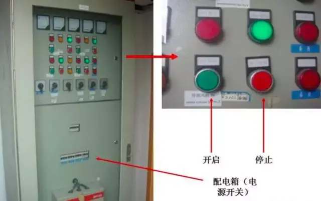

送风风机房电气控制柜示例

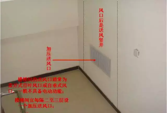

楼梯间加压送风口和竖井示例

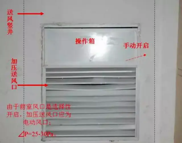

前室送风口和竖井示例

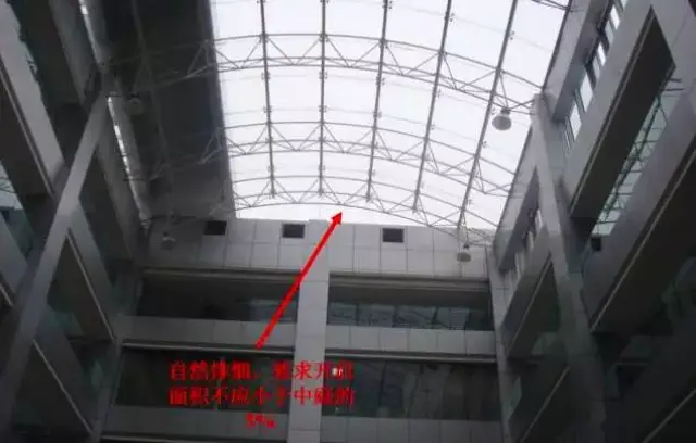

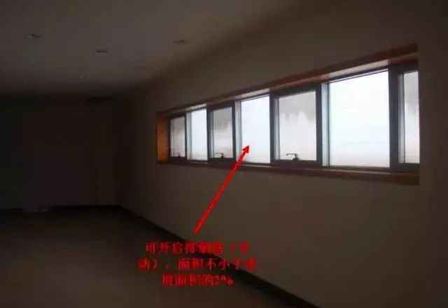

· 自然通风方式
注:
此处(房间和走道)的自然通风不同于楼梯间和前室的自然通风。虽然它们的原理相同,但此处是作为排烟措施,而楼梯间和前室是作为防烟措施。
走道示例

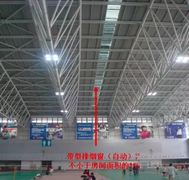

中庭示例

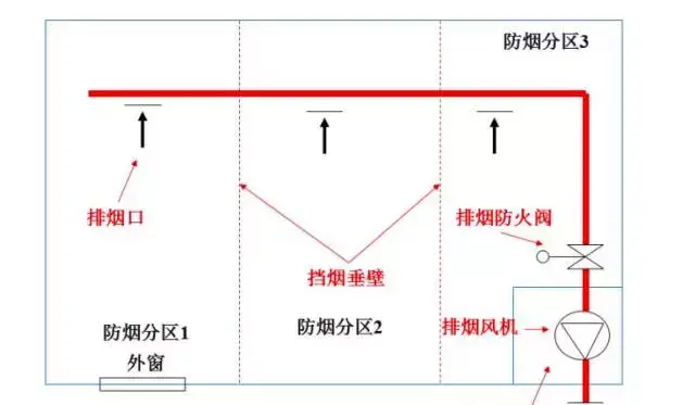

· 机械排烟方式
设置部位:
按规范应设置排烟措施,但又不具备自然排烟条件的房间、走道、中庭。
原理示例
水平机械排烟系统原理示例

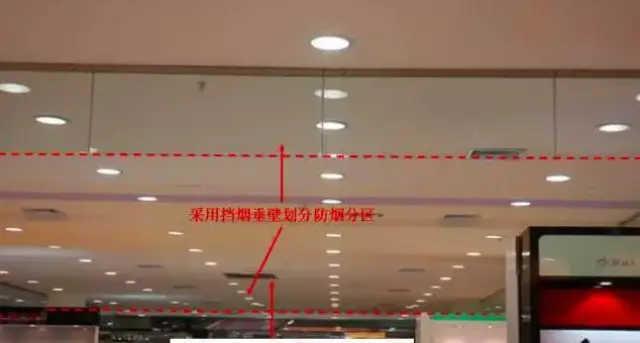

分区示例

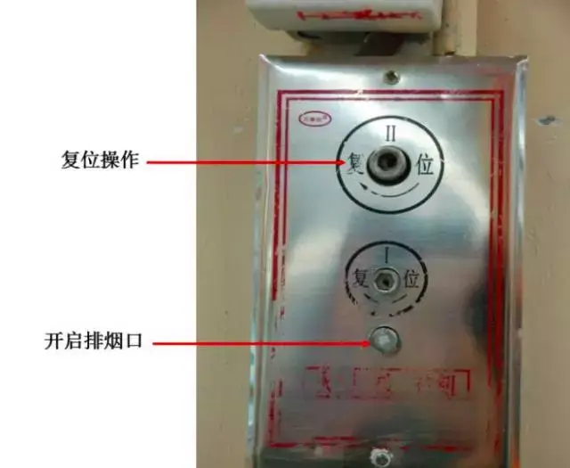

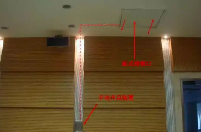

排烟口和手动开启装置示例
排烟口手动开启装置示例

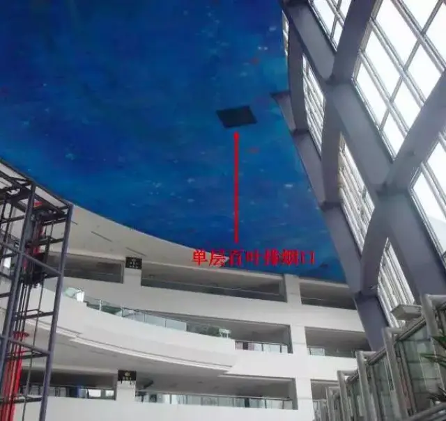

中庭机械排烟示例

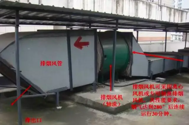

排烟风机及风管示例
排烟风机房电气控制柜示例

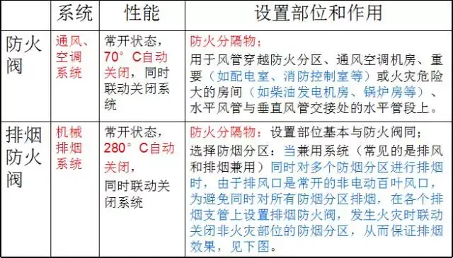

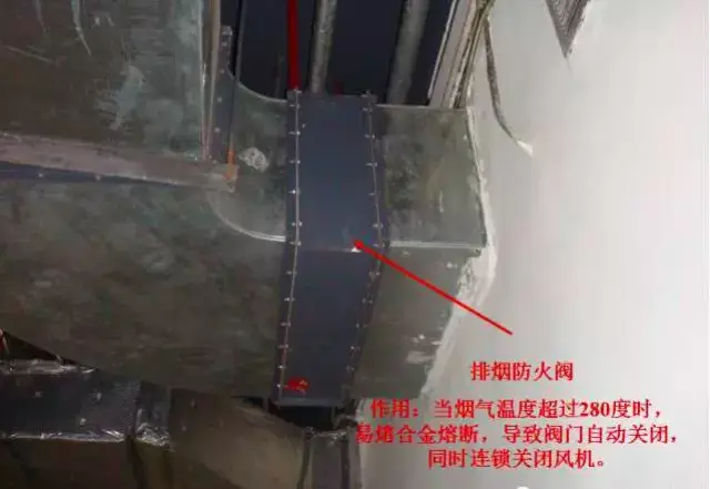

排烟防火阀示例
【附】防火阀与排烟防火阀的区别

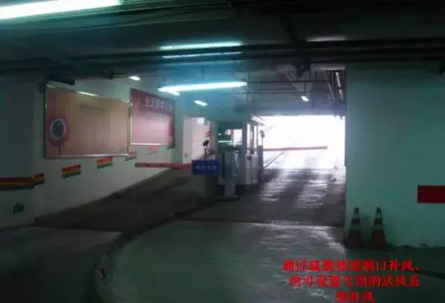

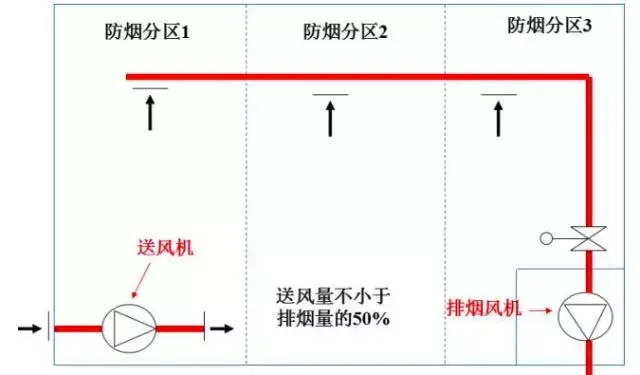

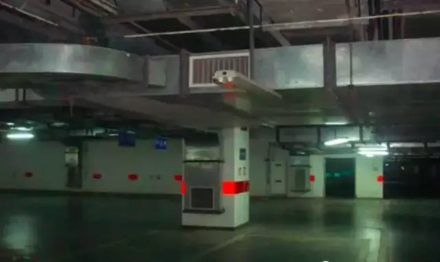

设有机械排烟系统的密闭场所
如地下室
还应设置补风用的送风系统:
机械排烟的补风系统原理
机械排烟系统的补风
