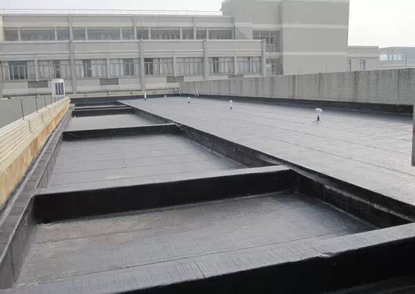

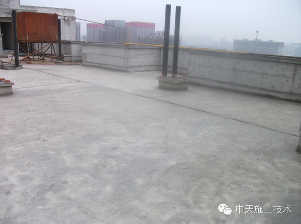

1、屋面保温及找坡 屋面保温层施工应密实、平整、坡向正确。板材保温应粘贴牢固,严密平整。天沟、檐沟、檐口与屋面交接处,其保温层的铺设应延伸到不小于墙厚1/2处。屋面找坡按设计要求的坡度从出水口位置拉放射线铺设。对于平屋面,采用结构找坡不小于2%,采用材料找坡不小于3%,天沟、檐沟纵向找坡不小于1%。
1、屋面保温及找坡
2、屋面找平
卷材、涂膜防水层的基层应设找平层,找平层厚度和技术要求应符合规范规定。找平层应留设分格缝,缝宽20mm,其纵横最大间距应满足:水泥砂浆或细石混凝土找平层不宜大于6m,且在屋脊及泛水部位必须设置,分格缝内宜嵌填密封材料。找平层在收水后进行二次压光,达到表面坚固密实、平整。终凝后采取浇水、覆盖浇水等措施充分养护,不少于7d。
找平层与突出屋面结构的交接处和转角处,如管道、女儿墙、变形缝、排气口、烟囱等根部位应做成圆弧形,其圆弧半径为:高聚物改性沥青防水卷材为50mm,合成高分子卷材为20mm。

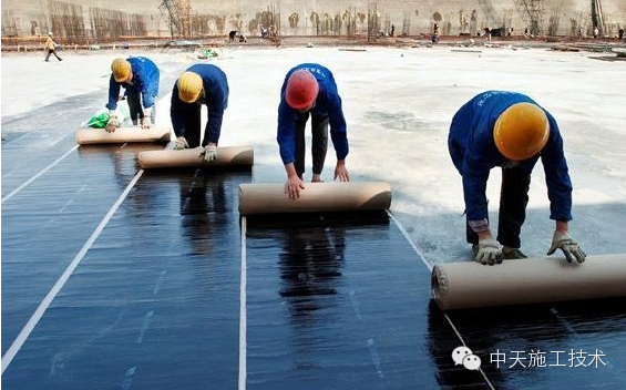

3、屋面防水
卷材及涂膜防水层在基层充分干燥后施工。在女儿墙、立墙、变形缝、烟囱等屋面的交接处及檐口、天沟、檐沟、水落口、屋脊等屋面的转角处,均应加铺卷材或涂膜附加层,防水层的铺贴方法、压接顺序、搭接长度、铺贴高度、收头及压盖方法均应符合《屋面工程技术规范》GB50345的要求,做到粘贴牢固、收头整齐、严密,无滑移、翘边、气泡皱折等缺陷。

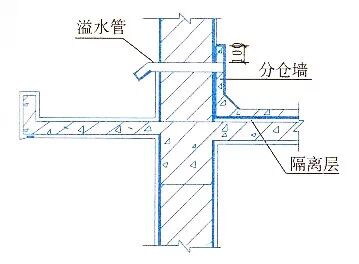

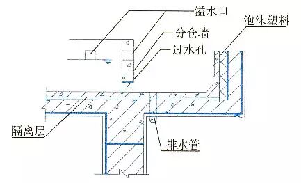

三、蓄水屋面
1、蓄水屋面应采用防水混凝土或在卷材、涂膜防水层上面采用防水混凝土,防水层采用耐腐蚀、耐霉烂、穿刺性能好的材料。
2、每个蓄水区的防水混凝土应一次浇筑完毕,不得留施工缝;立面与平面的防水层应同时做好。
3、蓄水屋面的所有孔洞应预留,不得后凿。所设置的给水管、排水管和溢水管等,应在防水层施工前安装完毕。
4、蓄水屋面的溢水口应距分仓墙顶面100mm。过水孔应设在分仓墙底部,排水管应与水落管连通。分仓缝内应嵌填泡沫塑料,上部用卷材封盖,然后加扣混凝土盖板。

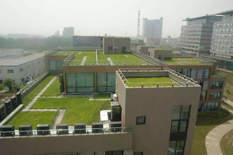

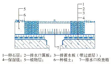

四、种植屋面
1、蓄水屋面施工应符合JGJ155《种植屋面技术规程》的有关规定。
2、种植屋面的防水层应采用耐腐蚀、耐霉烂、耐穿刺性能好的材料。采用卷材防水层时,上部应设置细石混凝土保护层。
3、种植屋面应有1%~3%的坡度。种植屋面上的种植介质四周应设挡水墙,挡墙下部应设泄水孔,孔内侧放置疏水粗细骨料。
4、种植屋面的女儿墙、周边泛水部位和屋面檐口部位,宜设置隔离带,其宽度不应小于500mm。防水层的泛水应至少高出种植土150mm。
5、当变形缝作为种植屋面或其分区的边界时,不应跨缝种植。
6、水落口设计宜为外排式;内排式水落口应与屋面明沟、暗沟连通组成排水系统。水落口上方不得覆土种植,并应在周边加设格栅、格箅等设施保护。
屋面绿地内排水口

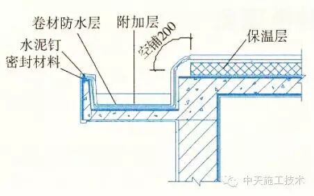

1、天沟、檐沟
天沟、檐沟铺贴卷材应从沟底开始,纵向铺贴。如沟底过宽,纵向搭接缝宜留在屋面或沟的两侧。
卷材应由沟底翻上至沟外檐顶部,卷材收头应用水泥钉固定,并用密封材料封严。
沟内卷材附加层在天沟、檐沟与屋面交接处宜空铺,空铺宽度不应小于200mm。

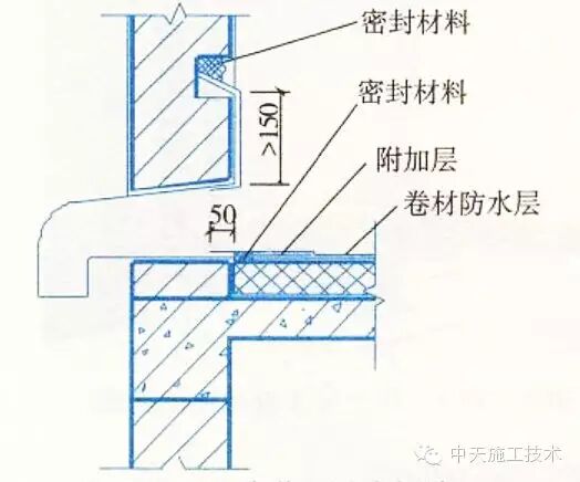

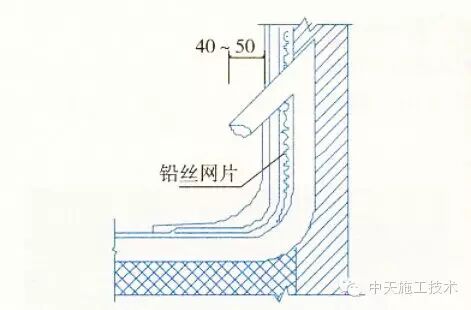

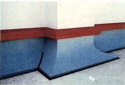

2、女儿墙泛水
铺贴泛水的卷材应采取满粘法,泛水高度不应小于250mm。
泛水墙体为砖墙时,卷材收头可直接铺压在女儿墙压顶下,压顶应做防水处理。也可在砖墙上预留凹槽,卷材收头端部应截齐压入凹槽内,用压条或带垫片的钉子钉牢固定,最大钉距不大于900mm,然后用密封材料将凹槽处密封,凹槽上部的墙体也应抹水泥砂浆层做防水处理。
女儿墙泛水结构
泛水墙体为混凝土时,卷材的收头可采用金属压条钉牢,并用密封材料封固。
上人屋面泛水收头
涂膜防水泛水应刷至女儿墙压顶下,收头用防水涂料多遍涂刷或用密封材料封严。细石混凝土屋面泛水处应铺设卷材或涂膜附加层。

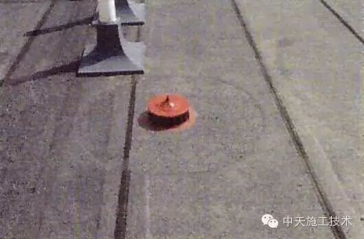

3、屋面排汽管
排汽道应纵横贯通,不得堵塞,并和与大气连通的排汽出口想通。找平层设置的分格缝可兼作排汽道。排汽出口除在屋脊与横向分格缝交叉处和屋脊与山墙交接处必须设置外,其余纵横向以不大于6m设置1个为宜。排汽立管做在保温层内用细石混凝土固定牢固,与水平排汽道相连。
排汽管出屋面根部防水构造
屋面女儿墙排汽口构造
屋面排汽管

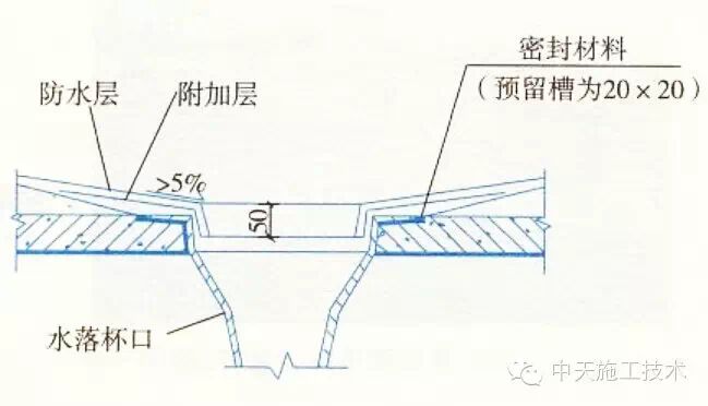

5、屋面水落口
水落口杯上口的标高应设置在排水坡度最低标高处。卷材贴入水落口杯内不应小于50mm,并涂刷防水涂料1~2遍。水落口周围500mm范围内的坡度不应小于5%。基层与水落口接触处应留宽20mm、深20mm的凹槽,用密封材料嵌填密实。
水落口防水构造一
水落口防水构造二
水落口
