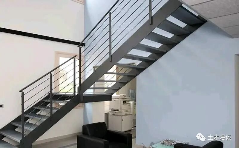

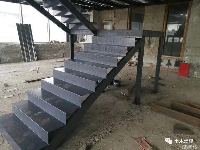

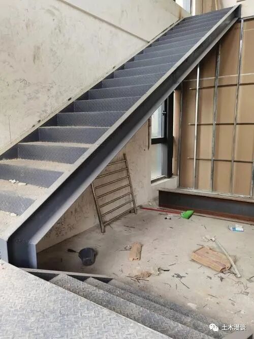

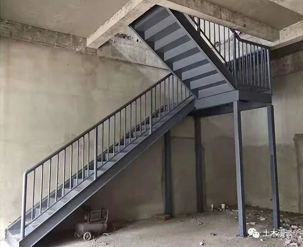

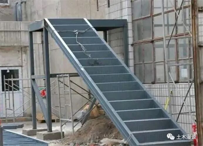

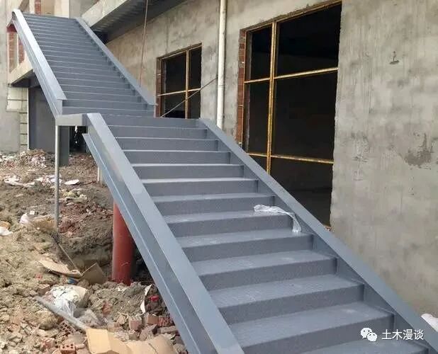

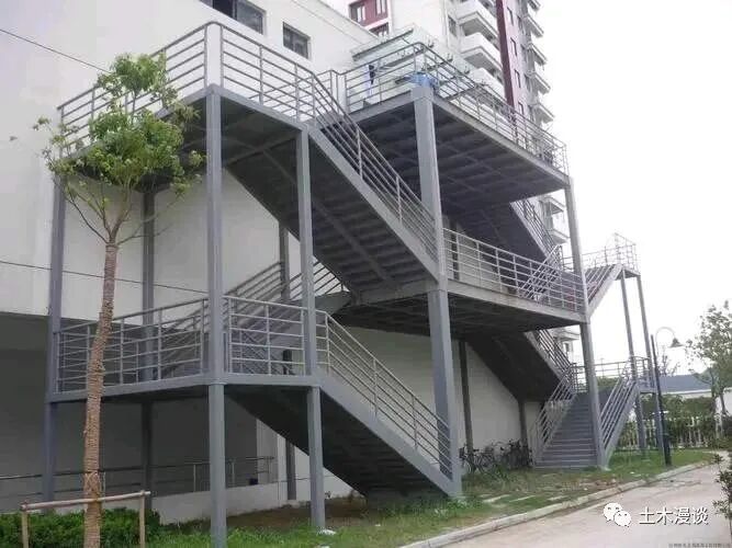

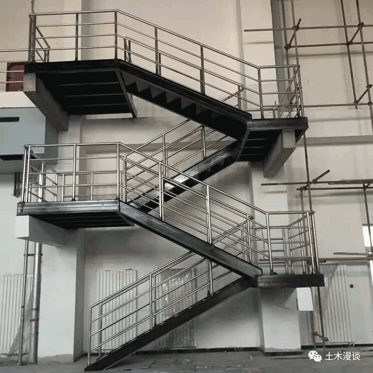

最近遇到钢结构楼梯,常用的钢结构楼梯做法。下面是一些钢梯做法。 图片来源于网络
图片来源于网络
![图片](https://fd.co188.com/group2/M03/36/DC/rBBhaGZquQiABlhsAAnCAY-5ZMQ782.png)
从上面图片中对钢结构楼梯的设计可以有些启发。

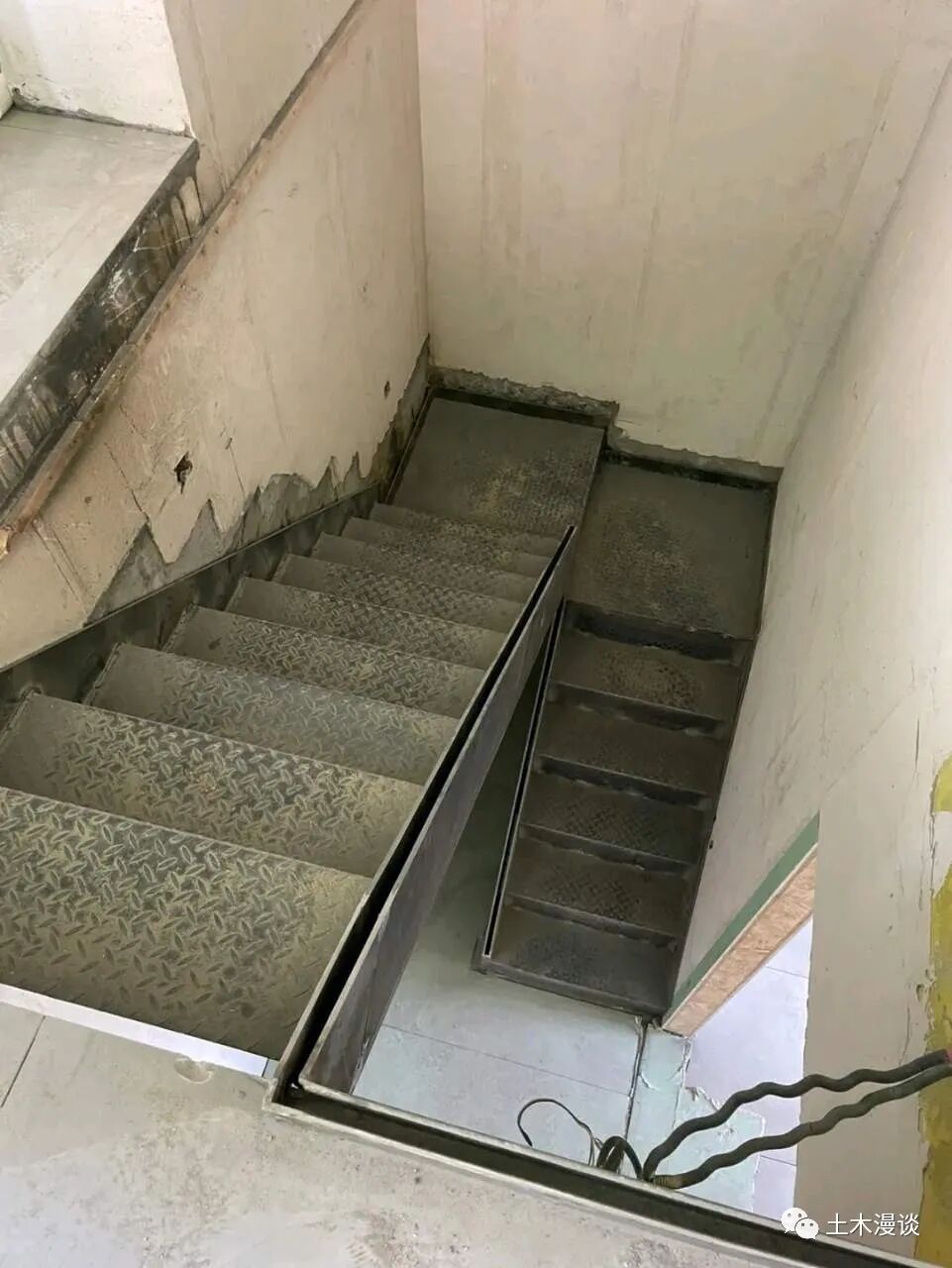

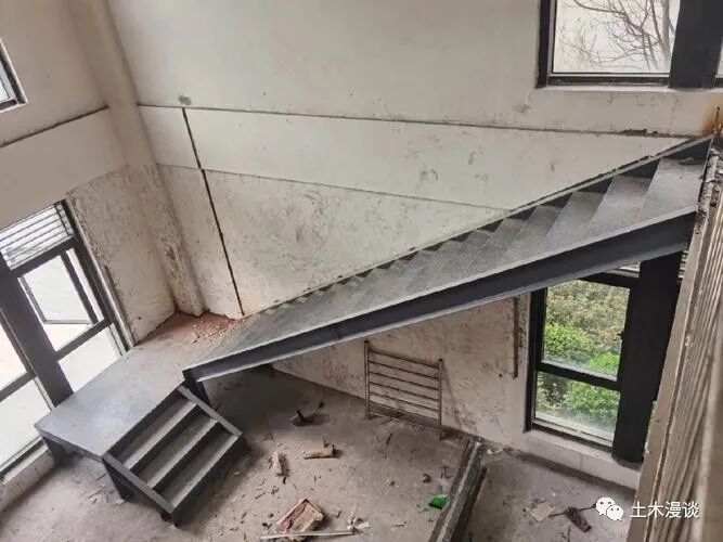

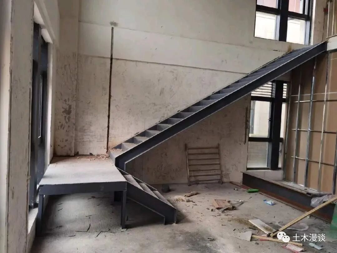

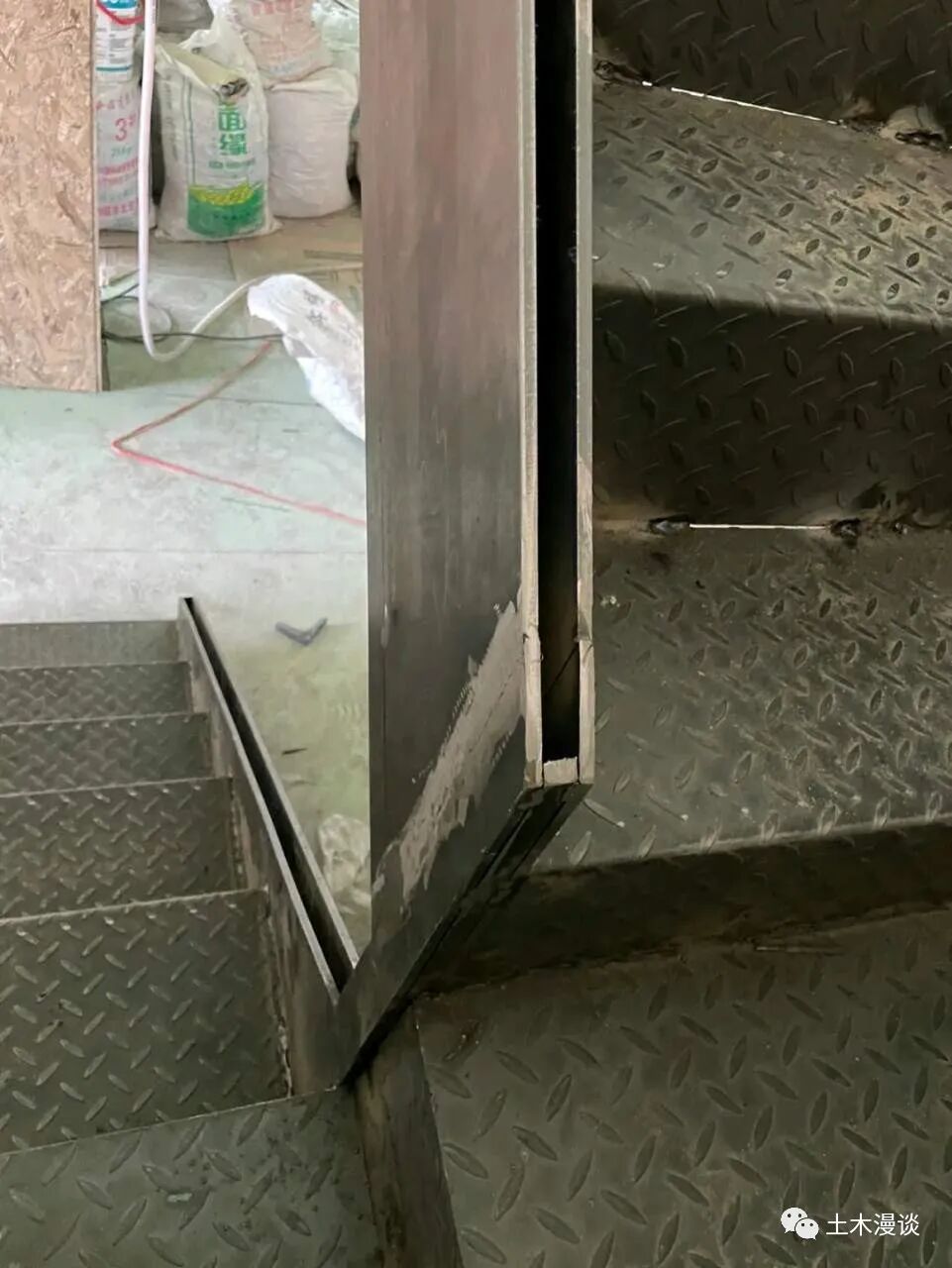

梯梁一般用槽钢,腹板朝内,踏步板焊接到两侧槽钢上。一般用5mm压型钢板做踏步和平台。
当空间比较小跨度不大时,可以用钢板做梯梁。构造可参考钢梯图集15J401。
当跨度较小时做折线梯梁。不做平台梁。梯梁两端固定到混凝土梁或钢梁上。
在混凝土梁上预埋钢板,用角钢连接件将梯梁腹板连接到预埋件上。

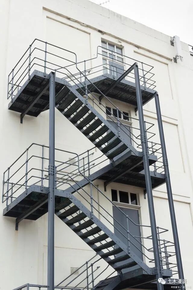

一般工业建筑多用钢结构楼梯,一般按45°设计,节省空间。踏步板和平台板选钢隔珊板。
钢结构楼梯适用性强,可适应各种复杂的楼梯形状。要注意连接节点的设计,尤其是梯梁根部的节点,节点受力较大。
计算时注意节点的连接情况,选择合理的假定。
