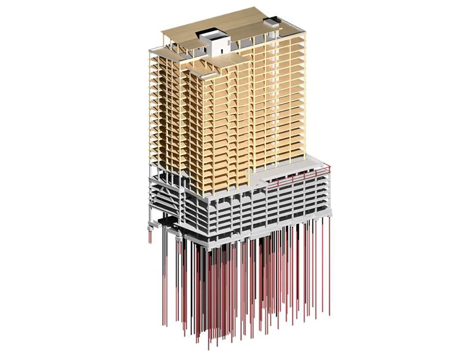

Ascent项目的上部十九层木结构加混凝土核心筒组成,下部六层为现浇预应力混凝土基座结构,大楼地下室设有停车场和零售店。整体设计上,木结构部分由胶合木梁柱与正交胶合木CLT楼板组成CLT楼板上部覆盖轻质混凝土面层,而两个钢筋混凝土核心筒提供了侧向稳定性。

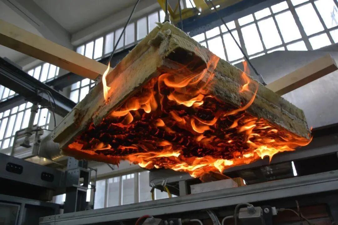

为此,团队进行了广泛的耐火测试、研究、工程分析、产品认证以证明正交胶合木结构可以满足甚至超越规定的消防等级要求。实验证明,胶合木梁及其连接可以达到2小时耐火极限,而胶合木柱则能达到3小时耐火极限。为提高整体结构的消防性能,消防喷淋被大量采用,另外消防通道和走廊配备专门增压设备,将空气往避难层外压出,防止浓烟和烈火的侵入。
“世界首创”
重型木结构的碳化耐火特性在美国木结构建筑设计规程(NDS)里是被认可的。但是为了验证设计是否满足或超越1A型建筑的耐火极限要求,还进行了额外的测试,以确认胶合木柱的3小时耐火极限。设计团队与美国农业部森林产品实验室合作,完成了是世界首个胶合木柱三小时耐火测试。
? 达到两小时耐火极限的连接设计
该实验评估了三种树种,分别是花旗松、黑松和奥地利云杉,结构证实三种树种制成的胶合木都能够满足3小时的耐火极限要求 这些测试的结果已经公开发布,以帮助未来更多类似高层木结构建筑的普及。

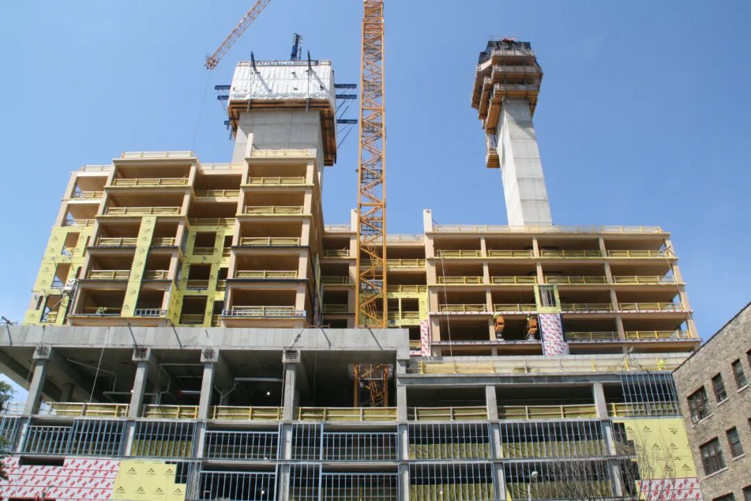

CLT正交胶合木板不仅具备结构和美学的双重功能,还能有效降低室内装修成本。此外,它还可以实现柱子和梁的工厂预制,从而大幅减少了材料浪费。考虑到木材的轻量性质,相较于混凝土或钢材,施工现场的能耗和时间成本也进一步降低,使施工进度提高了大约25%。该项目的木结构施工部分于2021年6月开始。仅仅6个月后,这座25层的大厦便完成封顶。
