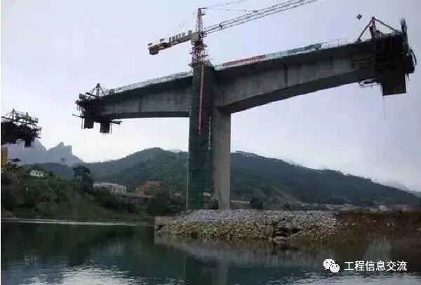

20、桥段两侧梁段悬臂施工应对称、平衡。平衡偏差不得大于设计要求。悬臂浇筑混凝土时,宜从悬臂前端开始,最后与前段混凝土连接。
悬臂施工现场图

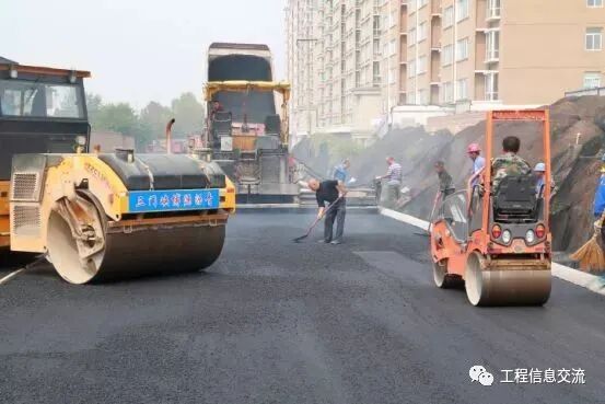

46、公路沥青路面施工,碾压时应将压路机的驱动轮面向摊铺机,从外侧向中心碾压,在超高路段则由低向高碾压,在坡道上应将驱动轮从低处向高处碾压。
47、高速公路和一级公路的表面层横向接缝应采用垂直的平接缝,以下各层可采用自然碾压的斜接缝,沥青层较厚时也可作阶梯形接缝。
48、公路沥青路面施工,当采用三轮钢筒式压路机时,总质量不宜小于12t,相邻碾压带宜重叠后轮的1/2宽度,并不应少于200mm。
49、公路沥青路面施工,热拌沥青混合料路面应待摊铺层完全自然冷却,混合料表面温度低于50℃后,方可开放交通。

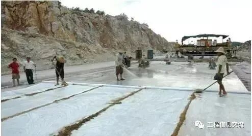

60、公路路面基层施工,养生温度对水泥稳定土的强度有很明显的影响。养生温度越高,水泥稳定土的强度越高。
混凝土路面养生

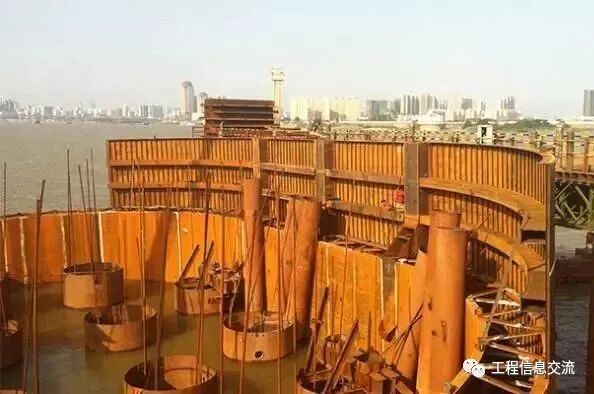

88、铁路桥梁钻孔桩施工,钢板桩施工时,在同一个围堰内宜采用同类型、同锁口的钢板桩。若采用不同锁口钢板桩时,应加制异形板桩联接。
89、铁路桥梁钻孔桩施工,钢板桩围堰宜用围笼作导向装置。圆形钢板桩围堰的插打顺序宜从两侧对称开始,先上游合拢,后下游合拢。

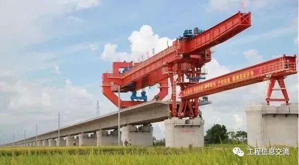

94、高速铁路桥涵工程施工,预应力砼简支梁桥位制梁采用移动模架首次教主梁体砼前应进行预压,首次预压荷载应为最大施工荷载的1.2倍,再次安装预压荷载应为最大施工荷载的1.1倍。
