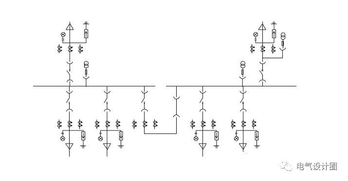

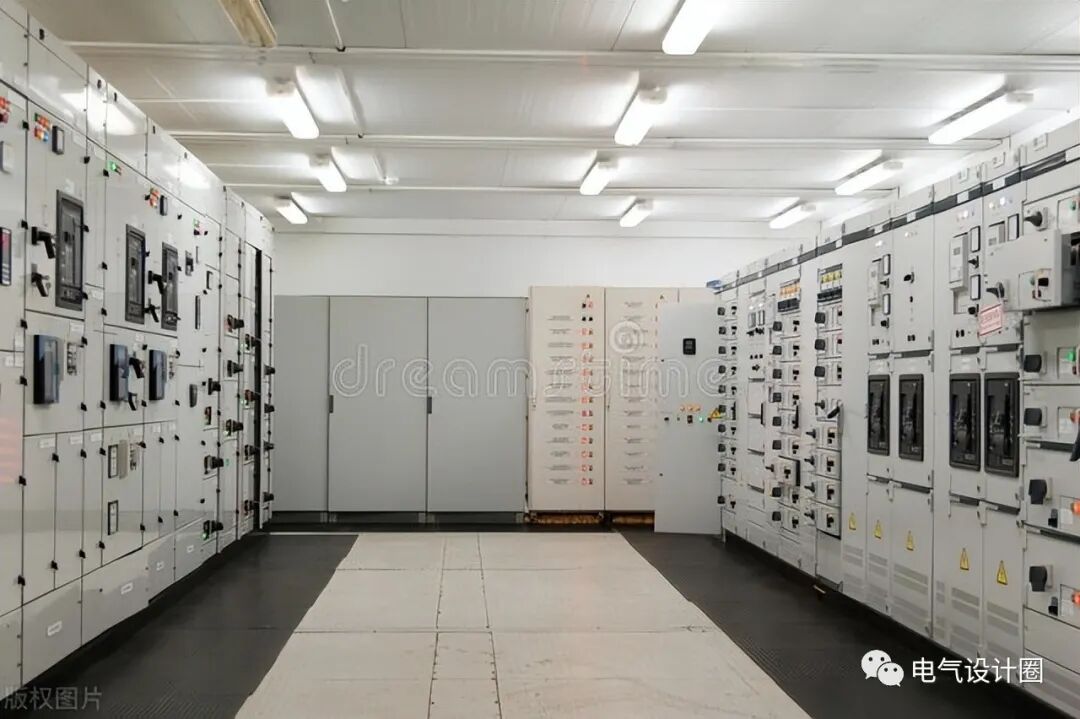

? 01 供配电系统主接线要求及供电电源的配置
(1)供配电系统主接线的基本要求
(一)主接线的基本要求
1、根据进出线回路数、设备特点及负荷性质等条件确定。
2、满足供电可靠、运行灵活、操作检修方便、节约投资和便于扩建等要求。
3、在满足可靠性要求的条件下,减少电压等级和简化接线。
4、具有两回路线路供电的一级负荷客户,其电气主接线的确定应符合下列要求:
① 35KV及以上电压等级应采用单母线分段接线或双母线接线。装设两台以上主变压器。6~10KV侧应采用单母线分段接线。
② 10KV电压等级应采用单母线分段接线,装设两台及以上变压器。0.4KV侧应采用单母线分段接线。
5、具有两回线路供电的二级负荷客户,其电气主接线应符合下列要求:
① 35kV及以上电压等级宜采用桥形、单母线分段、线路变压器组接线。装设两台及以上主变压器。中压侧应采用单母线分段接线。
② 10kV电压等级宜采用单母线分段、线路变压器组接线,装设两台及以上变压器。0.4KV侧应采用单母线分段接线。
单回线路供电的三级负荷用户,其电气主接线,采用单母线或线路变压器组接线。

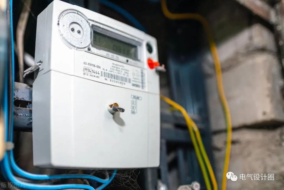

(2)电能计量点及计量方式
1、电能计量点
电能计量点原则上应设置在供电设施与受电设施的产权分界处。
2、电能计量方式
1)低压供电的客户,负荷电流为60A及以下时,电能计量装置接线宜采用直接接入式;负荷电流为60A以上时,宜采用经电流互感器接入式。
2)高压供电的客户,宜在高压侧计量;但对10KV供电且容量在315KVA及以下、35KV供电且在500KVA及以下的,高压计量确有困难时,可在低压侧计量,即采用高供低计方式。
3)有两条及以上线路分别来自不同电源点或有多个受电点的客户,应分别装设电能计量装置。
4)客户一个受电点内不同电价类别的用电,应分别装设电能计量装置。

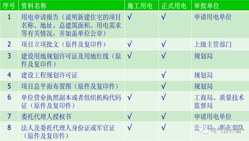

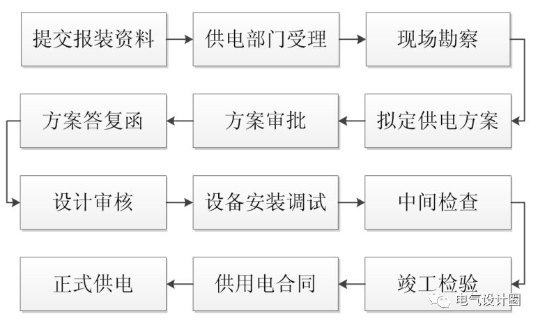

? 03 供电报装及施工送电流程
1、供电报装需提交的资料
2、供电报装的一般流程
3、供电报装的注意事项

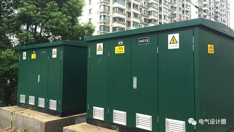

(1)项目建设单位应在办理项目建设临时(施工)用电的同时,办理正式用电报装手续,并在新建项目建设的临时(施工)用电送电前与供电公司签订《新建住宅供电配套工程合同》。
(2)开闭所与开闭所之间不能贴邻设置,间距应大于20m。
(3)公变配电房与公变配电房之间不能贴邻设置,间距应大于20m。
(4)开闭所可以和公变配电房贴邻设置。
(5)公变配电房设置在一层,开闭所可设置在二层。
(6)公变配电房水平供电半径为150m,最大不能超过200m。
