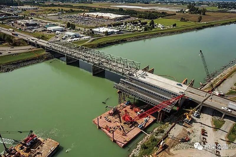

目前在预应力混凝土梁的制造中使用高性能混凝土(HPC),可以实现更大的跨越。通过增加梁间距,使上部结构变得更薄,提高经济效益。HPC还可以提高混凝土的耐久性和抗开裂能力,同时降低渗透性,减少由于收缩、徐变带来的影响。当然,预应力高性能混凝土梁在设计方面仍然面临不少新的挑战,包括制造、运输和架设过程。 最近,得益于大跨度预制预应力混凝土梁的标准发展,美国华盛顿州交通厅和其他桥梁的业主们,能够使用他们喜欢的建筑材料来提高桥梁的跨越能力。大跨度预制预应力混凝土梁不再需要支架施工,减少了现场施工作业和调度的困难,以及对水道环境的影响,并最大限度地减少了对公众出行造成的危害、延误和不便。
高性能/高强度混凝土最近已成为华盛顿州大跨度预制预应力混凝土梁桥使用的标准材料。目前,预应力混凝土的抗压强度值为47.88MPa,达到28天龄期时的抗压强度值为61.56MPa。

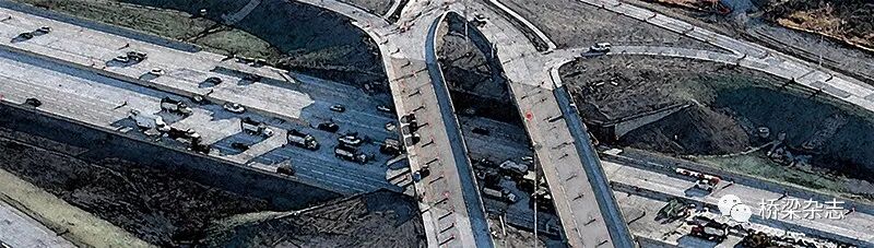

在华盛顿州,预应力工字梁的使用始于20世纪50年代初。当时实施的州际高速公路项目(Interstate Highway Program)极大地加快了高速公路的建设。然而所面临的挑战是如何快速、经济、高效地在道路交叉口实施分级隔离。预应力工字梁桥的经济性、制造质量和施工便利性都受到了挑战。

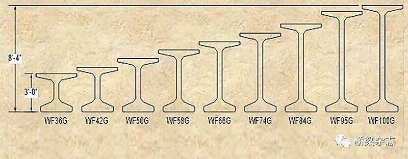

如今,华盛顿州80%以上的新建公路桥梁都是预应力混凝土梁桥。目前华盛顿州交通厅规定的标准预应力工字梁型号为WF36G、WF42G、WF50G、WF58G、WF66G、WF74G、WF83G、WF95G、WF100G。
图1 华盛顿州交通厅规定的标准预应力工字梁

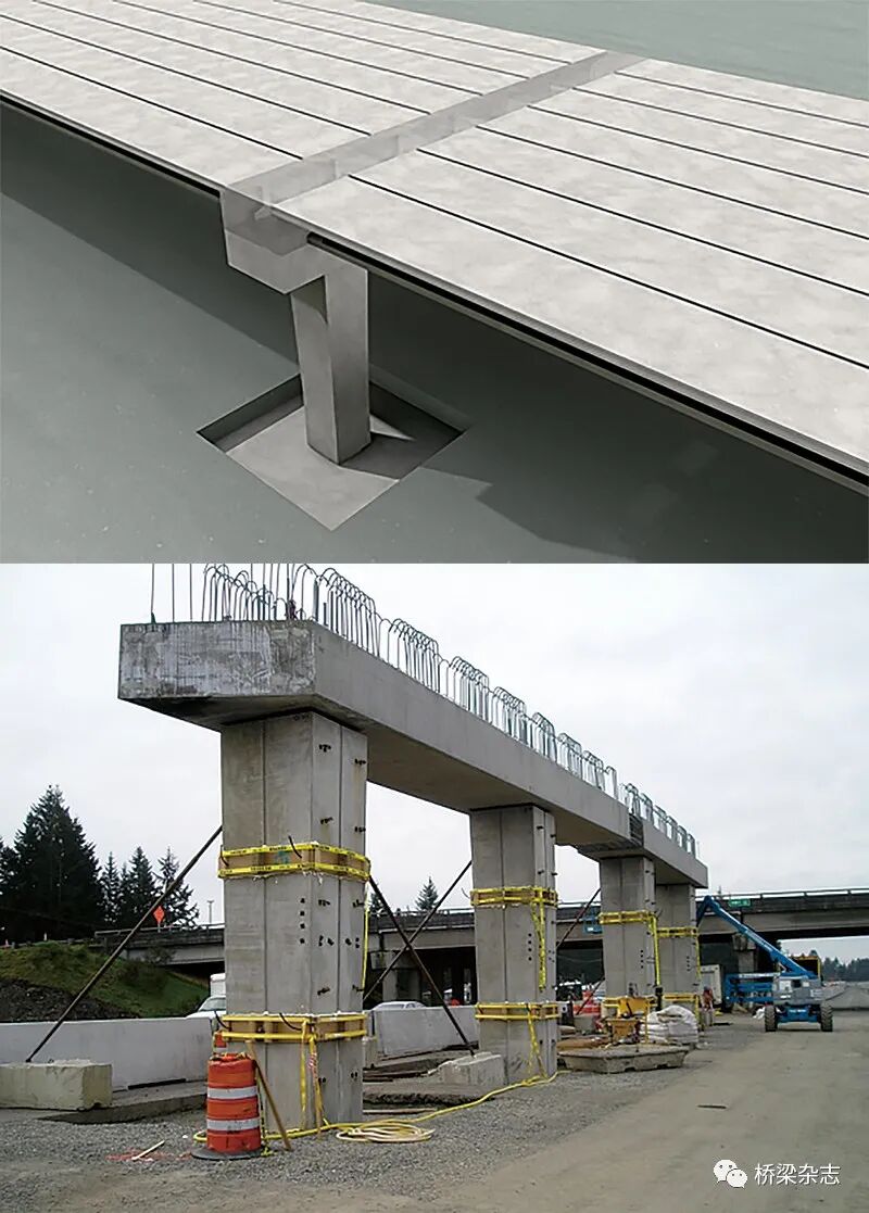

预制盖梁
预制盖梁的设计,节约了现场浇筑混凝土等待成型、硬化的养护时间。图4展示了华盛顿州正在施工的预制盖梁。墩柱中的竖筋延伸出来,穿过预留在盖梁中的套管,套管由直径4英寸(100毫米)的波纹镀锌金属导管制成,并留有足够的施工公差和灌浆空间。安装完盖梁后,盖梁与现浇的混凝土墩柱一起发挥作用,钢筋再通过预制盖梁延伸到隔板的顶部。
图4 华盛顿州正在施工的预制盖梁
