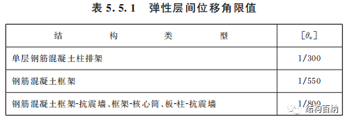

上海建筑抗震设计规程DGJ08-9-2013 条文说明:与国标相比,本规程还增加了单层钢筋混凝土柱排架的弹性 层间位移角限值。对于钢筋混凝土框排架结构,可根据其具体的组成采用相应的弹性层间位移角限值。对于由钢筋混凝土框架与排架侧向连接组成的侧向框排架结构,弹性层间位移角限值可取为与钢筋混凝土框架相同,即1/550;对于下部为钢筋混凝土框架上部顶层为排架的竖向框排架结构,下部的钢筋混凝土框架部分的弹性层间位移角限值可取为1/550,上部的排架部分可取为 与单层钢筋混凝土柱排架相同,即为1/300。

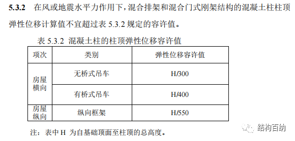

福建省钢-混凝土混合刚(排)架单层房屋结构技术规程

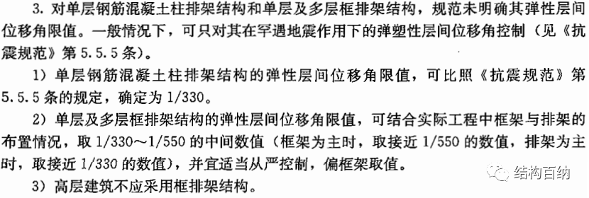

建筑抗震设计规范应用与分析P196-朱炳寅

知识点:框排架结构位移角控制
工业厂房竖向框排架结构 位移控制问题
