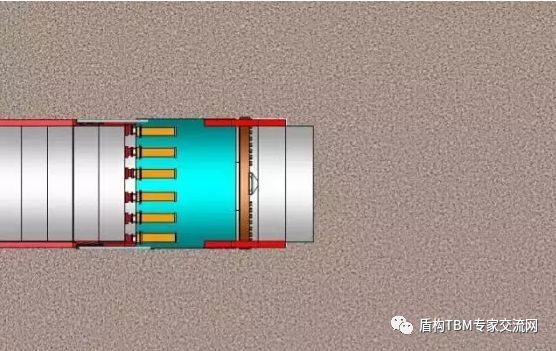

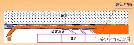

一、同步注浆的原理

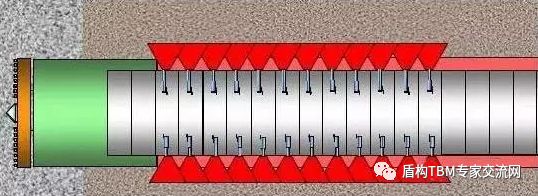

随着盾构的推进,在管片和土体之间会出现建筑间隙。为了填充这些间隙,就要在盾构机推进过程中,保持一定压力(综合考虑注入量)不间断地从盾尾直接向壁后注浆,当盾构机推进结束时,停止注浆。这种方法是在环形建筑空隙形成的同时用浆液将其填充的注浆方式。

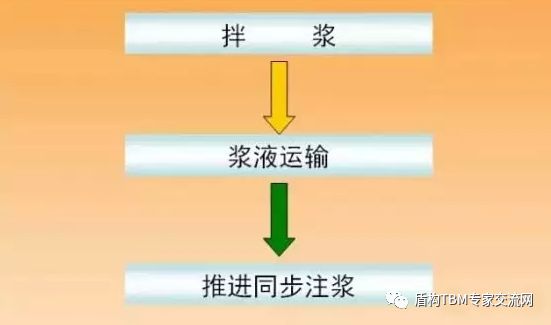

二、同步注浆施工流程

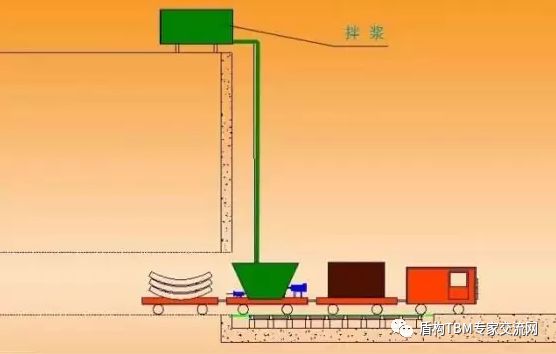

浆液运输:
掘进同步注浆:

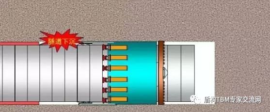

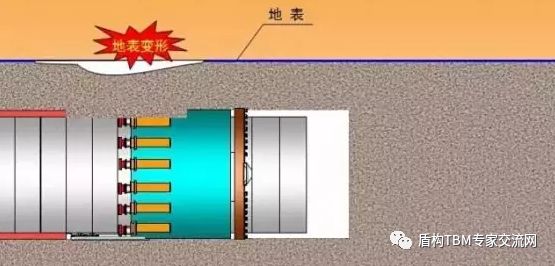

1防止地表变形
2减少隧道沉降量

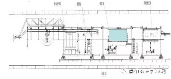

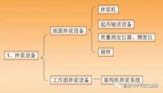

五、拌浆设备与压浆设备
1拌浆设备
2压浆设备

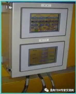

采用了注浆压力自动控制系统,一面使压力保持不变,一面直接向盾尾建筑空隙注浆。通过电磁流量记在监测流量的同时进行自动注浆。
浆罐带有搅拌轴和叶片,注浆过程中可以对浆液不停的搅拌,保证浆液的流动性,减少材料分离现象。

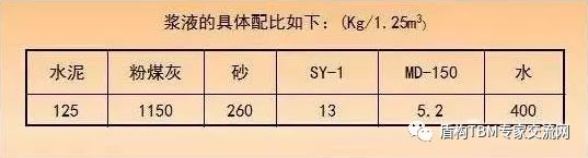

六、浆液配合比
惰性浆液在主要成分加量不变的情况下,只需调节添加剂的加量就能有效地控制、调节浆液的性能。在施工过程中,可以比较方便地对浆液的性能进行调整,以适应不同地层、不同掘进进度对浆液性能的要求。

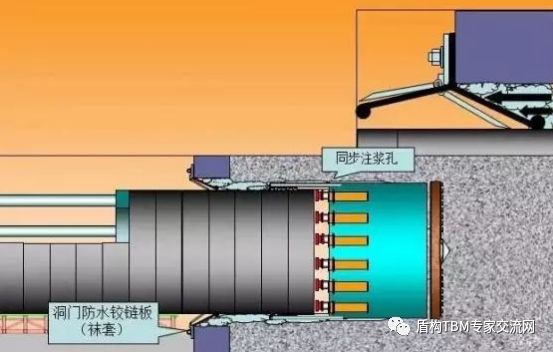

(1)为防止同步注浆破坏洞门止水装置(即防止铰链板由于注浆压力崩断及防止袜套外翻)影响止水效果,需等盾尾脱出加固区方可进行同步注浆。由于此段(约6m)为出洞加固区,土体自立能力较强,地表沉降相对较小。
(2)当推进至20环时,对洞门进行注浆,防止可能的土体流失。
(3)由于现场条件的限制,此阶段盾构后配套台车位于地表,浆液拌制好后直接通过地表管路泵入到后配套台车的注浆罐中,再经泵送至盾尾浆液注入点注入地层。浆液输送管路较长,应避免管路堵塞,影响同步注浆。在施工结束及时压注膨润土浆液,疏通浆液泵送管路,减少堵管的可能,做到同步施工。
(4)此段盾构施工过程中,盾构掘进出土时进行同步注浆,以控制注浆压力为主兼顾注浆量,从盾尾上方A1,A4两点注入。在拼装管片时,停止注浆,以免拼装时千斤顶部分松开时注浆会造成管片移位、变形。

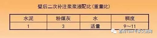

8壁后二次注浆
(1)盾尾间隙已在盾构施工同步注浆时充分填充,如再超量进行注浆,有可能扰乱土体,引起地面隆起和压实沉降等问题。所以二次注浆基本上不需进行。如果出现管片漏水等现象时,则根据实际情况,对注浆方法和材料确定后,进行补充注浆。
(2)压浆时指派专人负责,对压入位置、压入量、压力值均作详细记录,并根据地层变形监测信息及时调整,确保压浆工序的施工质量。
(3)为防止浆液在注浆系统内的硬化,定时对工作面注浆系统及地面上的拌浆系统进行清洗,清洗时间根据实际情况确定。
壁后二次补注浆浆液配比如下表:
