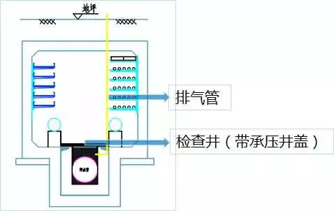

1、污水通气设计
(方案1)采用检查井直通地面形式:管廊内按照排水规范要求间距设置检查井,检查井直通地面,污水管单舱敷设。
(方案2)采用排气管排气:按要求设置检查井,检查井不同地面,利用排气管排气。

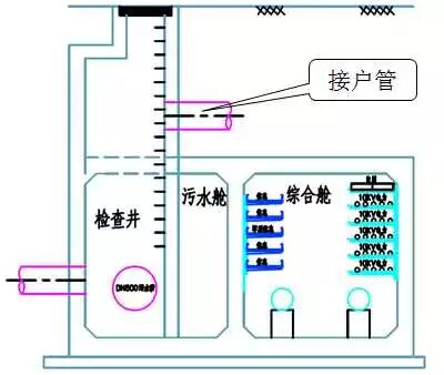

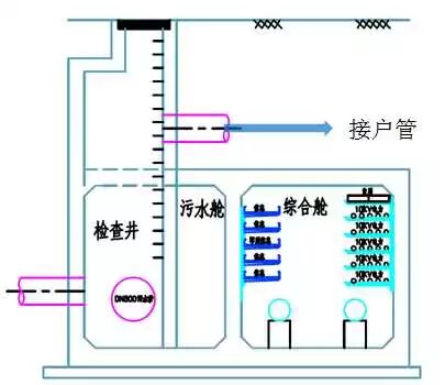

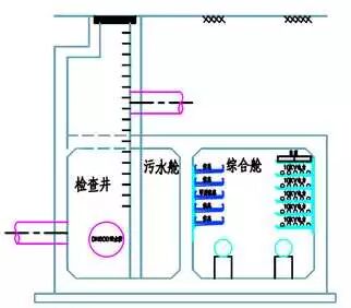

2、污水管检查井设计
(方案1)接户管从顶端接入接户检查井(如图1)所示
(方案2)接户管从底端接入检查井
2、污水管检查井设计
(方案2)接户管从底端接入检查井

综上所述,在考虑上述的五个方面的设计问题后,污水入廊的方案可归纳为以下几种:
方案1:污水单独建舱,检查井竖直伸出地面,右侧接入管从管廊顶部接入。此方案适合单侧服务区域较小的道路。当管道堵塞可从管廊外部进入检查井进行疏通,管道的维护可进舱室进行。但是舱室的利用率较差。
方案2: 污水与其它管道同舱,检查井竖直伸出地面,接入管从管廊底部接入。当 管道堵塞可从管廊外部进入检查井进行疏通,管道的维护可进舱室进行。
方案3:污水与其它管道同舱,检查井从管廊侧面伸出地面,接入管从管廊底部接入。当 管道堵塞,管道的维护进舱室进行。该方案舱室的利用率较高。

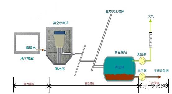

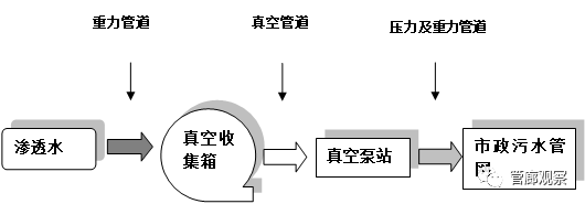

一、地下综合管廊真空排水系统流程
       管廊内的渗透水沿着一定的坡度流入集水坑内,当集水坑内的水到达一定水位时,通过感应管触动控制器,真空阀自动打开,废水通过真空传输装置瞬间被吸入真空管网中。真空管网中的空气压差为系统提供动力,将废水输送至真空泵站的真空罐中,最终由排污泵排入市政管网。真空泵抽出的空气可通过处理后排入大气。

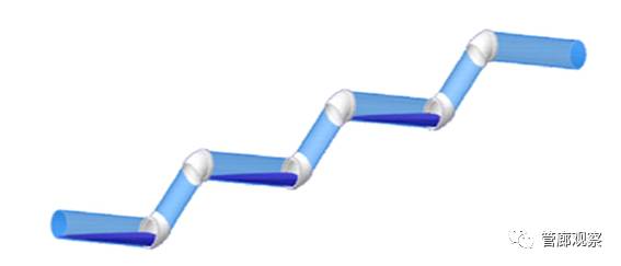

2、真空管道成锯齿形剖面铺设
真空排水管网设计成锯齿形剖面,由一段直管和两个45°弯头组成,垂直高度在200mm至450mm的范围内。这种敷设方式能保证良好的废水运输。

4、真空排水系统设计方案
管廊渗透水可沿一定的坡度流进就近的集水坑内,将真空收集箱布置在管廊内的集水坑里,真空收集箱的高度可根据现场作适当调整。
连接每个收集箱的真空排污管道可沿管廊内壁布管,真空管道可以方便改变方向以避开障碍物(如其他管道),其管径小坡度小,施工便利,检修方便,维护费用低。经真空管网收集后的废水最终排至真空泵站内,由排污泵排至市政管网。真空泵站位置宜设置在管廊内的最低位置。
三、真空排水与重力排水的比较
1、真空排水:若采用真空排水,可采用数套真空收集装置收集渗透水,集水坑内的水位达到一定液位时可瞬间被真空抽吸走,集水坑底部无淤积,没有安全隐患。真空管道管径小坡度小可置于管廊内,真空管网施工便利,且后期检修方便。真空收集箱气动运行无需供电,整个真空系统只有在真空泵站一处供电,便于管理且维护费用低。
2、重力排水:若采用重力排水,该项目需在每个集水坑处各设置2台污水提升泵(一用一备),每套提升泵单独排至污水管网,提升泵在每次抽吸污水后总会有一小部分水残留在集水坑底部,时间久了集水坑底部会有淤积及各种异味,对检修人员会有安全隐患。且在每个提升泵处都需供电,后期运营维护费用较高。
