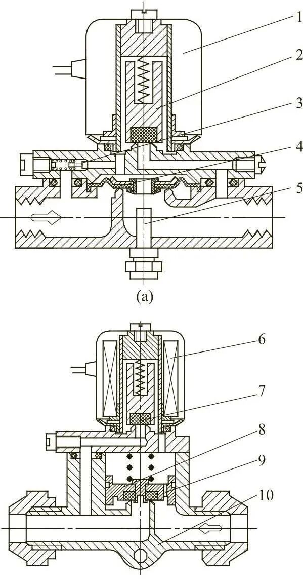

一、先导式二位二通电磁阀的结构及工作原理
  先导式二位二通电磁阀(图1)由两大部分组成,上部件为先导阀,下部件为主阀,先导阀和主阀间通过在阀盖上的管道相联系,并通过先导阀的动作由介质的压差控制主阀的开启或关闭。
图1 先导式二位二通电磁阀
1,6—电磁头;2,7—先导阀;3—节流孔;4—膜片;5—手动装置;8—活塞;9—平衡孔;10—阀体
  先导式电磁阀的主阀有膜片式和活塞式两种结构,膜片结构较活塞结构价格低廉,不易磨损。但橡胶片易老化,有时性能不可靠,但膜片更换方便。
  当线圈通电,先导阀开启,膜片或活塞(主阀)腔的工作介质由先导孔外泄到阀的出口端。一部分工作介质由平衡孔进入膜片或活塞腔,由于平衡孔进入的流量远小于先导孔排出的流量,使膜片或活塞腔的介质压力急剧下降。而膜片或阀塞下方的介质压力仍维持不变与进口介质压力相同。这样膜片或阀塞的内外便有了压力差。正是这种压差,促使膜片或活塞克服自重与弹簧力而上提(上浮),使工作介质在管路内流通。
  当线圈断电时,先导阀关闭,主阀腔的工作介质不能外泄,而进口来的工作介质仍从平衡孔不断地涌入主阀腔内,导致活塞内外的压力逐渐消失而趋于平衡。于是主阀靠自重和弹簧力迅速关闭主阀口,使管路内的工作介质切断。

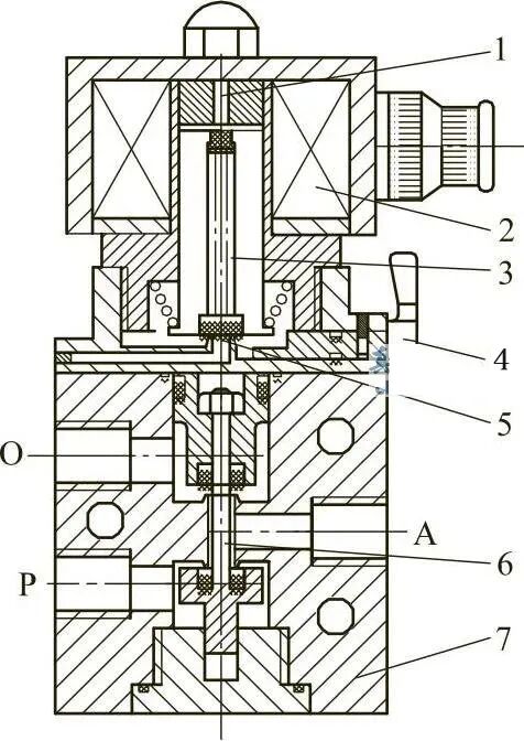

二、先导式二位三通电磁阀的结构及工作原理
  先导式二位三通电磁阀(图2)同样由先导阀组及主阀两大部分组成。主阀的进口端有工艺通道使介质与先导阀相通。通过电磁线圈的通电与断电,使先导阀控制主阀完成下面的功能:进口与工作口接通或关闭;工作口与排空口接通或关闭。
图2 二位三通截止式电磁阀
1—先导排空口;2—电磁头;3—动铁芯;
4—手动装置;5—先导口;6—阀盘组;7—阀体
  当电磁阀通电时,线圈产生电磁力,拉动铁芯向上运动打开先导阀口,进气口P端气体进入阀盘组上腔,在压差作用下,阀盘组向下运动关闭阀体上阀座口,即排空口O,同时打开主阀下阀座口,进气口P与工作口A接通,工作介质由P口进入A口。
  当电磁阀断电时,线圈电磁力消失,动铁芯在弹簧力作用下向下运动关闭先导阀口,阻断P口介质进入阀盘组上腔,在压差作用下,阀盘组向上运动关闭主阀下阀座口,即进气口P,同时打开阀体上阀座口,即排空口O,工作口A与排空口O接通,工作介质由A口进入O口。阀盘组上方的气体由先导排空口排入大气中。

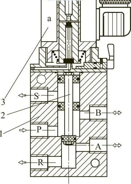

三、先导式二位四(五)通电磁阀的结构及工作原理
  先导式二位四(五)通电磁阀(图3)同样由先导阀组和主阀两大部分组成。
图3 二位四(五)通先导电磁阀
1—主阀;2—阀盘组;3—先导阀组
  单电控二位四(五)通先导式电磁阀的工作原理:电磁阀有一个进气口P,有两个工作口A和B,有两个排空口S和R,P口有一工艺通道与先导阀相通。
  当电磁阀在断电时进气口P与工作口B相通,工作口A端的气体由排气口R排出;当电磁阀在通电状态时进气口P与工作口A相通,工作口B端的气体由排气口S排出。二位四通电磁阀的排空口是共用一个排空口。
