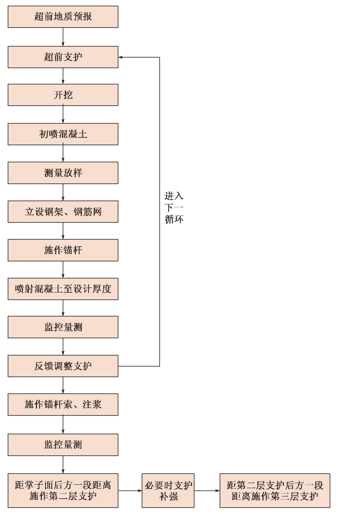

2)多层支护施工工艺流程
多层支护一般适用于三级和四级大变形。高地应力软岩隧道变形等级为三级时,除可采用短、长锚杆组合及注浆主动加固围岩外,必要时可采用双层支护构成支护体系;当变形等级为四级时,可采用双层支护配合短、长锚杆(索)组合及注浆加固构成支护体系,必要时可采用多层支护措施。
多层支护施工工艺流程如图1所示。

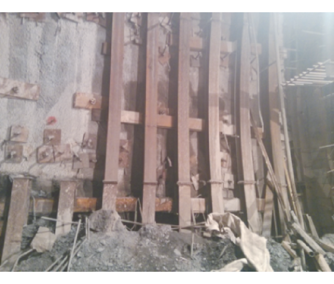

(2)第二层支护
第一层长锚杆或锚索完成后,根据第一层初期支护监控量测情况,距掌子面一段距离施作第二层支护。第二层支护的钢架型号、间距等参数可根据支护变形的监控量测数据确定。第二层支护应该先施作仰拱,自下而上施作边墙,最后完成拱部支护。第二层支护如图3所示。
图 3 第二层支护

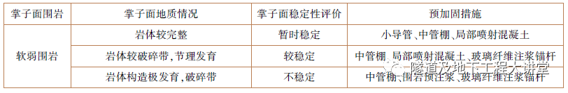

通常高地应力软岩隧道围岩稳定性差,在采用大断面开挖时,要求事先对围岩的稳定性进行初步判别,必要时采取有针对性的工程措施改良或预加固围岩,提高围岩(含掌子面)的整体稳定性后才能实施。具体预判方法和常用加固对策如下。
根据掌子面揭露的地层岩性、节理裂隙发育程度、岩体破碎程度等状况,将掌子面稳定程度进行分类,一般可以分为掌子面暂时稳定、较稳定或不稳定三类,并分别采取不同的预加固工程措施。软弱围岩掌子面预加固措施见表1。

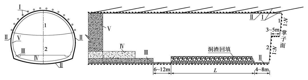

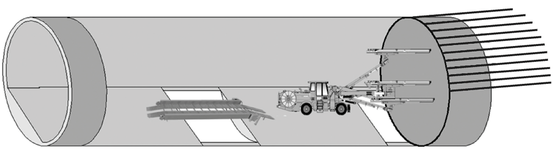

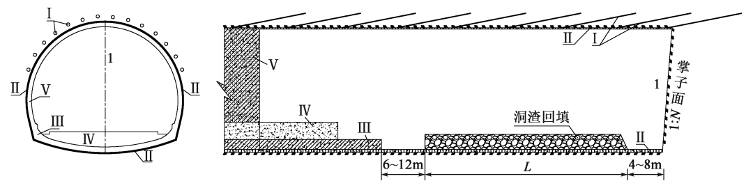

在高地应力软岩地层采用全断面开挖,必须根据掌子面揭露的地层岩性、节理裂隙发育程度、岩体破碎程度等状况,将掌子面稳定程度进行分级,分别采取不同的预加固或预支护围岩措施,当围岩稳定性满足施工要求时,才能进行开挖。全断面法施工工序、三维示意分别如图5、图6所示。
图 5 全断面法施工工序示意图
1-全断面开挖施工;Ⅰ-超前支护施工;Ⅱ-拱墙及隧底初期支护施工;Ⅲ-仰拱混凝土施工;Ⅳ-填充混凝土施工;Ⅴ-拱墙混凝土施工
注:图中长度 L 根据现场设备配置和作业空间需求进确行定。
图6 全断面法三维示意图

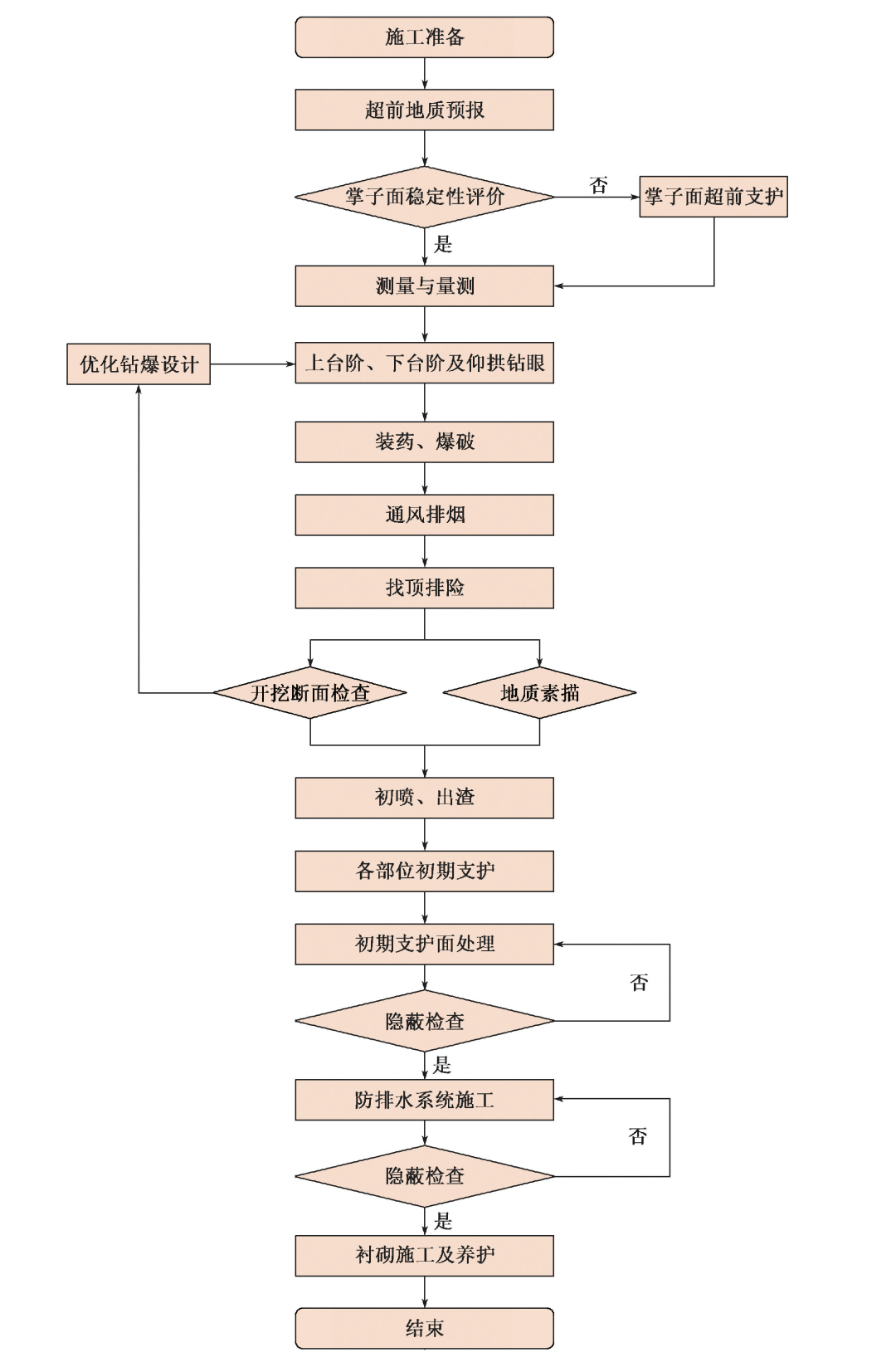

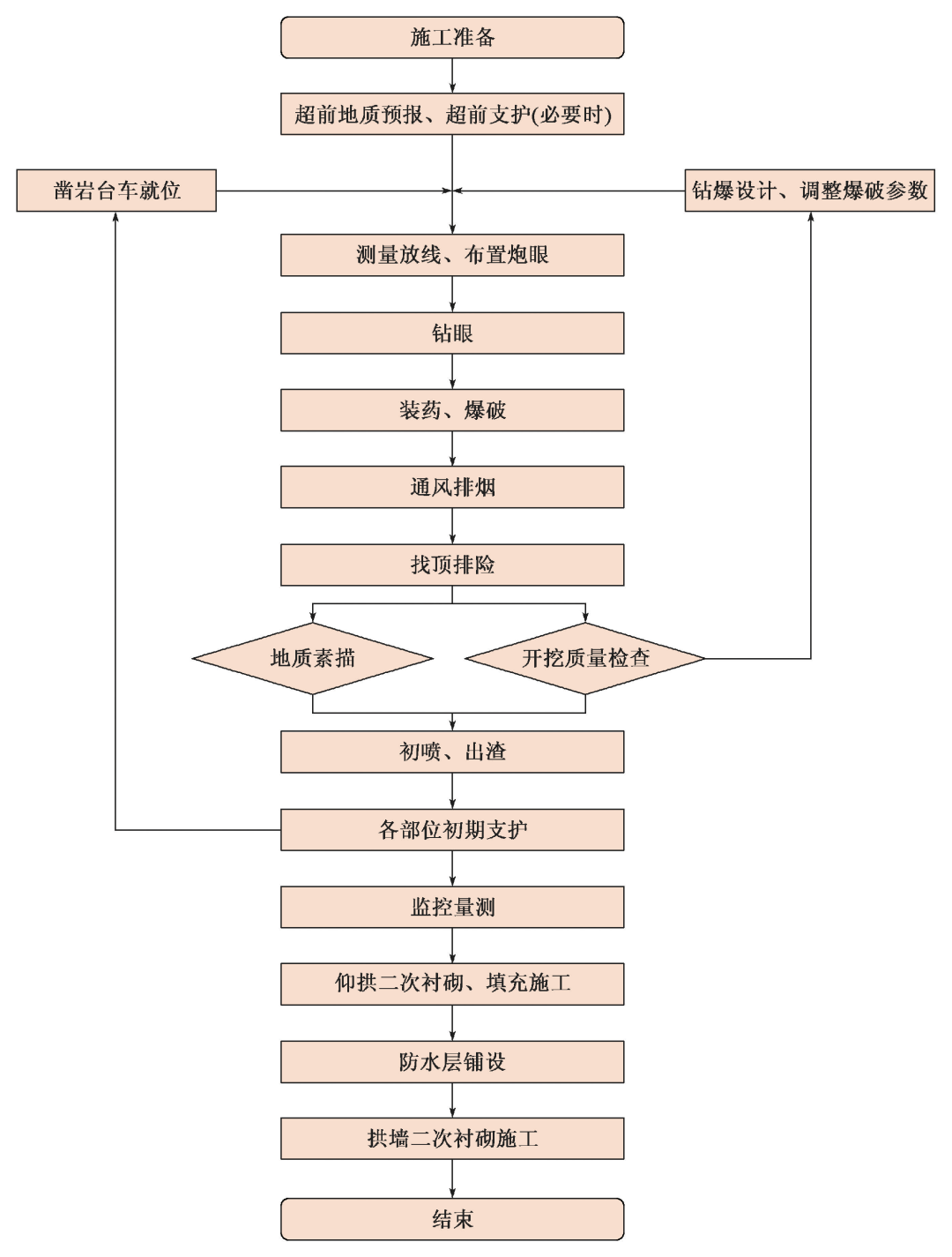

全断面法施工工艺流程见图7。
图 7 全断面法施工工艺流程图
(3)施工操作要点
①进尺选定:在对掌子面进行必要的超前预加固后,根据现场实际情况,结合前期初期支护监控量测数据、超前地质预报结果,合理确定开挖进尺,一般开挖进尺0.6~1.5m,
②开挖时应严格控制钻孔深度,掌子面可预留一定坡度,避免掌子面倒悬。
③采用控制爆破或弱爆破,并控制一次同时起爆的炸药量,减小爆破振动对围岩的影响。
④开挖流程;凿岩台车定位→导入钻爆设计→自动钻孔→装药→爆破→排险出渣→分析数据调整钻爆参数→施工下一循环。

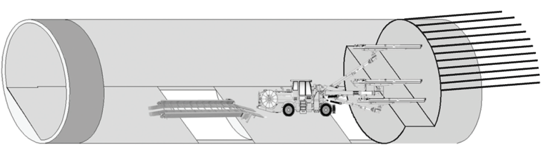

在高地应力软岩地层采用微台阶法开挖时,与全断面法开挖一样,必须根据掌子面揭露的地层岩性、节理裂隙发育程度、岩体破碎程度等状况,将掌子面稳定程度进行分级,分别采取不同的预加固或预支护围岩措施,当围岩稳定性满足施工要求时,才能进行开挖。微台阶法施工工序、三维示意分别如图8、图9所示。
图 8 微台阶法施工工序示意图
1-上台阶开挖施工;2-下台阶及隧底开挖施工;Ⅰ-超前支护施工;Ⅱ-拱墙及隧底初期支护施工;Ⅲ-仰拱混凝土施工; Ⅳ-填充混凝土施工;Ⅴ-拱墙混凝土施工。注:图中长度 L 根据现场设备配置和作业空间需求进行确定。
图 9 微台阶法三维示意图

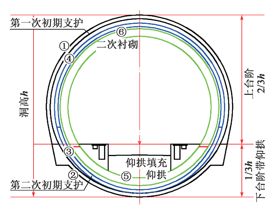

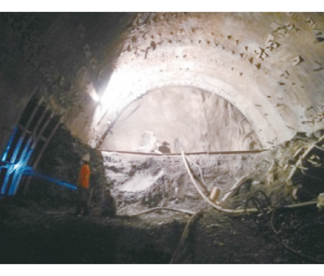

①上、下台阶长度、高度及进尺:台阶长度应控制在6~10m,上台阶高度一般在设计断面高度的1/2~2/3之间,见图11。上台阶每循环开挖进尺一般不大于2榀钢架间距。
②上台阶采用大断面开挖,开挖完成后及时进行拱墙锚杆(索)、钢架和喷射混凝土初期支护,确保围岩稳定。
③上台阶开挖并支护10m后掌子面停止掘进,随即进行下台阶(带仰拱)的开挖支护,开挖后快速进行初期支护钢架安装及喷射混凝土施工。
④下台阶每循环开挖长度一般不大于3m。
图 11 上、下台阶断面示意图
