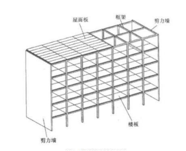

一、框架结构 框架结构是利用梁、柱组成的纵、横两个方向的框架形成的结构体系。它同时承受竖向荷载和水平荷载。框架结构的房屋墙体不承重,仅起到围护和分隔作用,一般用预制的加气混凝土、空心砖或多孔砖等轻质板材砌筑或装配而成。框架结构的主要优点是建筑平面布置灵活,可形成较大的建筑空间,建筑立面处理也比较方便。主要缺点是侧向刚度较小,当层数较多时,会产生过大的侧移,易引起非结构性构件(如隔墙、装饰等)破坏进而影响使用。在非地震区,框架结构一般不超过15层。如图1-1所示。
一、框架结构
框架结构梁和柱节点的连接构造直接影响结构安全、经济及施工的方便,因此,对梁与柱节点的混凝土强度等级,梁与柱纵向钢筋伸入节点内的长度,梁与柱节点区域的钢筋的配置等,都应符合规范的构造规定。
图1-1 框架结构

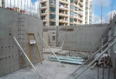

二、剪力墙结构
剪力墙结构是用钢筋混凝土墙体代替框架结构中的梁柱,当墙体处于建筑物的合适位置时,由墙体同时承受竖向荷载和水平荷载的结构体系。在剪力墙结构中,建筑物大部分的水平荷载或水平剪力被分配到剪力墙上,这也是剪力墙名称的由来。从这个意义上说,剪力墙更确切的名称应该叫“结构墙”。如图2-1所示。
图2-1 剪力墙
剪力墙一般为钢筋混凝土墙,其高度一般与整个房屋的高度相等,自基础直至屋顶,在180m高度范围内都可以适用。其厚度不小于160mm。剪力墙的墙段长度不宜大于8m,适用于小开间的住宅和旅馆等。剪力墙结构的优点是侧向刚度大,水平荷载作用下侧移小,在承受竖向荷载和水平荷载同时,又能起到对空间的分隔作用。缺点是剪力墙的间距小,结构建筑平面布置不灵活,不适用于大空间的公共建筑,另外结构自重也较大。

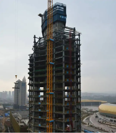

三、框架—剪力墙结构
框架一剪力墙结构也称框剪结构,是在框架结构中布置一定数量的剪力墙的结构。它具有框架结构平面布置灵活、空间较大的优点,又具有剪力墙结构侧向刚度较大的优点。框架—剪力墙结构中,剪力墙主要承受水平荷载,竖向荷载主要由框架承担。框架一剪力墙结构可以适用于不超过170m高的建筑。如图3-1所示。
图3-1 框架-剪力墙结构
横向剪力墙宜均匀对称布置在建筑物端部附近、平面形状变化处。纵向剪力墙宜布置在房屋两端附近。在水平荷载的作用下,剪力墙好比固定于基础上的悬臂梁,其变形为弯曲型变形,框架为剪切型变形。框架与剪力墙通过楼盖连系在一起,并通过楼盖的水平刚度使两者具有共同的变形。在一般情况下,整个建筑的全部剪力墙至少承受80%的水平荷载。
