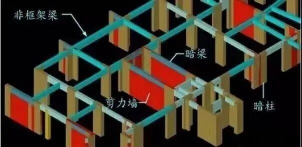

什么是框架剪力墙?
  在介绍什么是框架剪力墙结构之前,我们先来了解什么是剪力墙结构。剪力墙又称抗风墙或搞震墙,主要作用是在房屋建筑中承受风荷载或地震作用引起的水平荷载,防止结构剪切破坏,分为平面剪力墙和立体剪力墙,一般用钢筋混凝土和现浇钢筋混凝土筑成。
  再来了解下框架结构。框架结构是指由梁和柱以刚接或者铰接相连接而成,构成承重体系的结构,即由梁和柱组成框架共同抵抗使用过程中出现的水平荷载和竖向荷载。结构的房屋墙体不承重,仅起到围护和分隔作用。
  框架剪力墙结构又是怎么样的呢?框架剪力墙结构也称框剪结构,从字面上讲就是在框架结构中布置一定数量的剪力墙,构成灵活自由的使用空间,受力特点是由框架和剪力墙结构两种不同的抗侧力结构组成的受力形式,框架与剪力墙的相互作用力使整个框架剪力墙结构更加的稳固。

三、框架—剪力墙结构
框架一剪力墙结构也称框剪结构,是在框架结构中布置一定数量的剪力墙的结构。它具有框架结构平面布置灵活、空间较大的优点,又具有剪力墙结构侧向刚度较大的优点。框架—剪力墙结构中,剪力墙主要承受水平荷载,竖向荷载主要由框架承担。框架一剪力墙结构可以适用于不超过170m高的建筑。如图3-1所示。
3-1 框架-剪力墙结构
横向剪力墙宜均匀对称布置在建筑物端部附近、平面形状变化处。纵向剪力墙宜布置在房屋两端附近。在水平荷载的作用下,剪力墙好比固定于基础上的悬臂梁,其变形为弯曲型变形,框架为剪切型变形。框架与剪力墙通过楼盖连系在一起,并通过楼盖的水平刚度使两者具有共同的变形。在一般情况下,整个建筑的全部剪力墙至少承受80%的水平荷载。
