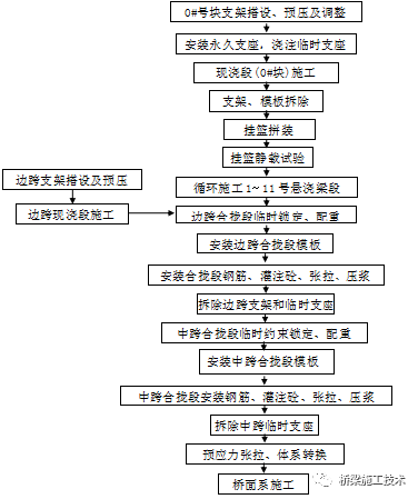

5.2 工艺流程(如图5.2)
  5.2工艺流程图

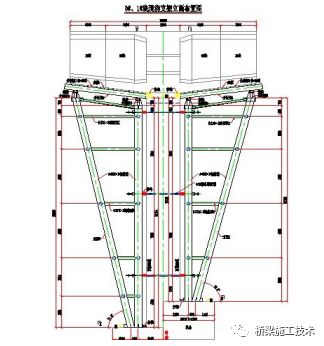

1、 0#块支架拼装
0#块支架采用在墩旁承台上设置钢管桩立柱,钢管桩上安装型钢平台的结构体系。桥墩顺桥向两侧各设置2排Φ600×8mm钢管桩,每排3根,受承台尺寸限制,内侧一排垂直布置,外侧一排为斜撑形式,底端分别与承台连接、顶端与底模平台分配梁连接,钢管桩之间设置Φ273×6mm钢管联结系,内侧钢管桩与墩身上利用拉杆孔设置的抱箍连接。(见上图4.2)
钢管桩支架的高度较高,横向及纵向尺寸均较大,为运输、捣用方便,将支架立柱及连接系均设计成法兰连接的形式。

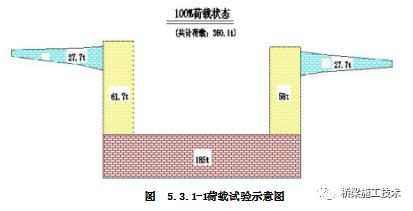

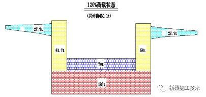

采用相当于0#块梁重及施工荷载总重1.2倍的重量对支架进行预压,选用灌水砂袋作为压重荷载。预压前计算出不同单位横断面上荷载分布情况,砂袋堆放时按照单位横断面荷载分布情况进行堆放。(见图5.3.1-1和图5.3.1-2)
 图  5.3.1-1荷载试验示意图
                   图  5.3.1-2荷载试验示意图
施加荷载前在支架底设沉降观测点,测量标高。预压按0-30%-50%-100%-120%四级分级加载。满载(100%)后,仔细检查支架各个受力部位,并静置24小时,观测各点标高,累计变形值不大于2mm,即可认为稳定,此时再加载至120%,静置1小时后,就可以卸载。在堆载过程中和卸载后跟踪测量,并随时观察支架、底平台各部位有无异常变形。最后分析计算数据,根据计算结果,对底模标高进行调整,使预留拱度值更加准确,同时也是对支架强度、刚度及稳定性的检验。

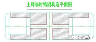

    2) 临时支座
为平衡连续梁在节段悬臂浇筑过程中的不平衡力矩,在各连续梁主墩设置临时支座(见图5.2.3.2-1)。临时支座采用C55混凝土浇筑,与永久支座同高,在临时支座中央设置两层5cm厚55号硫磺砼,硫磺砼层中夹电阻丝,便于临时支座的拆除。按设计要求,临时锚固采用HRB335φ32螺纹钢筋(施工墩身顶帽时注意钢筋预埋),施工0#块时,预埋钢筋伸入梁体与主墩临时固结。
5.3.1-3主跨临时锚固构造平面图

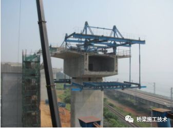

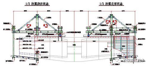

5.3.2 挂篮悬浇施工
1、 挂篮结构
5.3.2-1挂篮构造断面图
本连续梁悬臂浇注采用三角挂篮施工,挂篮总重约60t,包括三角架、走道梁、前后上横梁、前后下横梁、吊挂系统(前、后主吊带、后副吊带、外模吊杆)及相应的锚固、紧缩装置和底平台等部分组成。
主要构造组成:
三角架:立柱、拉板、横撑、斜撑、纵梁;
横梁:前上横梁、后上横梁、前下横梁、后下横梁;
底篮:底平台纵梁、横梁、底模
吊挂:前吊带(4)、后主吊带(2)、后幅吊带(2)、收放装置;
走行:走道梁及锚固、千斤顶;
支点锚固:锚梁、锚筋、垫块、前后支点;
模板系统:外模(钢)、内模(木)、外模挑梁、内模托梁、模板吊梁、外模吊点(2)、内模吊点(4)
2、 挂篮拼装
0、1#块施工完成后即进行挂篮拼装。总体拼装顺序为:走道梁锚固与调平→前后支点→纵梁→后上横梁→后锚系统→立柱组件→三角拉板→前上横梁→前吊带→后吊带→底篮和前后下横梁安装→底篮与前后吊带吊挂→外模系统→内模系统,最后对整个挂篮系统进行调整。

挂篮前移在梁体纵向预应力钢束张拉完成后进行,挂篮前移操作步骤如下:
铺设垫梁及走道梁释放底模前中吊带及后主吊带,释放后副吊带,使底模与梁体分离解除后锚系统同步启动两侧长行程千斤顶使挂篮前移。挂篮走行注意事项:①挂篮走道安放位置要准确,接头处要平齐无台阶,走道与竖向筋锚固;②挂篮前移利用其所配备的千斤顶顶推,两侧要保持同步,两悬臂挂篮要基本上对称前移,走行过程中要注意挂篮中线及走道方向的观测,发现偏位后及时纠正,确保挂篮到位时偏移值不超过规范要求;③挂篮走行前,前后支点与滑到接触处均应涂抹黄油以减小摩阻力;④遇有6级以上大风天气时,不得进行挂篮的走行作业,应采取措施确保挂篮安全;⑤移动挂篮时避免损伤精轧螺纹粗钢筋,避免碰撞、弯折粗钢筋;⑥挂篮移动过程中用倒链拉住挂篮尾部,防止挂篮溜滑。
