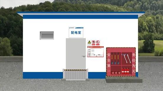

如何做好配电室安全管理?
一、配电间应配置的安全用品
安全警示标识、地面划线、火灾报警系统、灭火器(一般用CO2的,变压器处使用干粉的)、挡鼠板、绝缘垫、绝缘手套、绝缘靴、防护头盔、高低压摇表、验电器、绝缘拉杆等,其中后几项防护、安全用品一般可以集中配置在值班室内,由操作人员携带或穿戴前往配电室进行专业操作。
二、配电房安全管理制度
1.配电房应做好防雷、防雨、防火、防小动物等“四防”工作,注意随手关闭好门窗,经常查看防护网、密封条防护情况。
2.配电房应配齐配全消防器材和绝缘用具,摆放整齐,定期进行检查,保持有效完好;管理人员能熟练使用消防器材。
3.配电设备的操作应由专业人员严格按照操作规程单独进行,其他在场人员只作监护,不得插手;严禁两人同时操作,以免发生意外。
4.配电房内严禁吸烟,严禁将易燃易爆危险物品带进配电房。
5. 检修人员或其他人员需要进入配电房,必须经管理人员同意后,方可进入。
6.管理人员应经常检查设施、设备运行情况,发现隐患,安排专业人员及时进行处理,确保正常安全供电。
7.管理人员应保持配电房地面、窗台及设备外表清洁无尘。

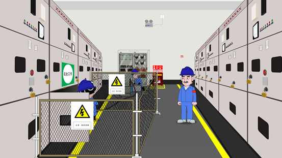

四、配电值班电工安全操作规程
1.值班电工必须遵守电工作业一般规定,熟悉供电系统和配电室各种设备的性能和操作方法,并具备在异常情况下采取措施的能力。
2.值班电工严禁脱岗,必须严格执行值班巡视制度、倒闸操作制度、工作操作制度、交接班制度、安全用具及消防设备使用管理制度和出入制度等各项制度规定。
3.高压变配电室值班必须遵守高压配电装置运行规程。
4.不论高压设备带电与否,值班人员不得单人移开或越过遮栏进行工作。若有必要移开遮栏时必须有监护人在场,并使之符合设备不停电时的安全距离。
5.雷雨天气需要巡视室外高压设备时,应穿绝缘靴并不得靠近避雷器与避雷针。
6.巡视配电装置,进出高压室,必须随手将门带好。
7.与供电单位或用户(调度员)联系,进行停、送电倒闸操作时,值班负责人必须将联系内容和联系人姓名复诵核对无误,并且作好记录。
8.停电拉闸操作必须按照真空开关(或负荷开关等)、负荷侧刀闸、母线侧刀闸的顺序依次操作,送电合闸的顺序与此相反。严防带负荷拉闸。
9.高压设备和大容量低压总盘上的倒闸操作,必须由两人执行,并由对设备更为熟悉的一人担任监护。远方控制或隔墙操作的真空开关和刀闸(和真空开关有连锁装置的)可以由单人操作。允许单独巡视高压设备及担任监护的人员必须由设备动力部门领导批准。
10.用绝缘棒拉合高压刀闸或经传动机构拉合高压刀闸,都应戴防护眼镜和绝缘手套。雨天操作室外高压设备时,绝缘棒应有防雨罩,还应穿绝缘靴站在绝缘站台上。雷电时禁止进行倒闸操作。
11.装卸高压熔断器时,应戴防护眼镜和绝缘手套,必要时使用绝缘夹钳,并站在绝缘垫或绝缘台上。
12.电气设备停电后,在未拉闸和做好安全措施以前应视为有电,不得触及设备和进入遮栏,以防突然来电。
13.施工和检修需要停电或部分停电时,值班人员应该按照工作票要求做好安全措施,包括停电、验电、装设临时接地线、开关加锁、装设遮栏和悬挂警示牌,会同工作负责人现场检查确认无电,并交待附近带电设备位置和注意事项,然后双方办理许可开工签证,方可开始工作。
14.工作结束时,工作人员撤离,工作负责人应向值班人员交待清楚,并共同检查,双方办理工作终结签证,然后值班人员才可拆除安全措施,恢复送电。严禁临时停,送电。在未办理工作终结手续前,值班人员不准将施工设备合闸送电。
15.高压设备停电工作时,与工作人员工作中正常活动范围的距离小于表13—3(见“内线安装电工”)规定的安全距离的设备必须停电,距离大于表13—3但小于表13—1规定的安全距离的设备必须在与带电部分距离不小于表13—3的距离处装设牢固的临时遮栏,否则必须停电。带电部分若在工作人员的后面或两侧而无可靠措施时也必须停电。
16.停电时必须切断各回路可能来电的电源,不能只拉开断路器就进行工作,而必须拉开隔离刀闸,合上接地刀,挂上“有人工作,严禁合闸”的标识牌,使各回路至少有一个明显的断开点。变压器与电压互感器必须从高低压两侧断开。电压互感器的一、二次侧熔断器都要取下。断路器的操作电源要断开。闸刀开关的操作把手要锁住。
17.验电器必须是合格产品,而且必须与电压等级相适应,在检修设备进出线两侧分别验电。验电前应先在有电设备上试验以证明验电器良好。用高压设备验电必须戴绝缘手套。
18.当验明设备确已无电压后,应立即将检修设备用导体接地并互相短路。对可能送电至停电设备的各回路或可能产生感应电压的部分都要装设接地线。接地线应用多股裸软铜线,截面面积不得小于25平方毫米。接地线必须使用专用的线夹固定在导体上,严禁用缠绕的方法进行接地和短路。装设接地线时必须先接好接地端,后接导体端,拆除时的顺序与此相反.装拆接地线都应使用绝缘棒和戴绝缘手套。装拆工作必须由两人进行。不许检修人员自行装拆和变动接地线。接地线应编号并放在固定地点。装拆接地线应做好记录,并在交接班时交待清楚。
19.在电容器组回路上工作时必须将电容器逐个对地放电。
20.在一经合闸即可送电到工作地点的断路器和闸刀开关操作把手上都应悬挂“禁止合闸,有人工作”的警示牌。工作地点两旁和对面的带电设备遮栏上以及禁止通行的过道上应悬挂“止步,高压危险”的警示牌。工作地点应悬挂“在此地工作”的警示牌。
21.在低压带电设备附近巡视,检查时,必须满足安全距离,设专人监护。带电设备只能在工作人员的前面或一侧,否则应停电进行。
22.在带电的电流互感器二次回路上工作时,要严防电流互感器二次侧开路产生高电压。断开电流回路时,必须使用短路片或短路线在电流互感器二次侧的专用端子上使之短路。严禁用导线缠绕。工作中不得将回路的永久接地点断开。工作时必须有专人监护,应使用绝缘工具,并站在绝缘垫上。
23.发生人身触电事故和火灾事故时,值班人员司不经许可立即按操作程序断开有关设备的电源,以利进行抢救,但事后必须即刻报告上级,并做好记录。
24.电器设备发生火灾时,应该用二氧化碳灭火器或1211灭火器扑救。变压器着火时,只有在周围全部停电后才能用泡沫灭火器扑救。配电室门窗及电缆沟入口处应加设网栏,防止小动物进入。
五、配电系统八大常见隐患
1.配电室未设置警示标志
援引依据: GB 2894—2008 《安全标志及其使用导则》
具体条款: 4.2.3 警告标志(当心触电)
隐患危害: 易导致非配电室管理人员误入,引起人身伤害等意外事故的发生。
2.开关柜操作地面未铺设绝缘胶垫
援引依据: DB 11527—2008 《变配电室安全管理规范》
具体条款: 5.3 变配电室变压器、高压开关柜、低压开关柜操作面地面应铺设绝缘胶垫。
隐患危害: 易导致操作、维修人员在施工过程中接地从而发生触电事故。
3.配电室出入口无挡板
具体条款: 5.6 变配电室出入口应设置不高于400mm的挡板。
隐患危害: 当遭遇内涝情况时,挡板能够很好的防止水流进入配电室。同时,挡板也能很好的隔绝老鼠等小动物的进入,避免动物啃咬造成的漏电和短路事故。
4.配电室门开启方向错误,且材质不符合
具体条款: 5.8.1 变配电室出入口的两个门应为防火门,金属门或者包铁皮们应做保护接地,门向外开。
隐患危害: 当配电室发生较大安全事故时,向内开启的门将为人员的逃生增加阻碍,材质不达标则会在人员逃生过程中增加触电风险。
5.配电室外开窗户未设置纱窗
具体条款: 5.9.3 通往室外的开启式窗户应装有纱窗。
隐患危害: 纱窗能够很好的阻挡飞虫的进入,避免飞虫造成的电气设备短路事故的发生。
6.绝缘垫积灰
具体条款: 5.18.5 绝缘垫和绝缘台应经常保持清洁,无损伤。
隐患危害: 绝缘垫有大量灰尘或者有破损,同样会导致操作人员接地,引发触电事故。
7.电缆沟盖板不全,沟内积灰
具体条款: 6.8.3 电缆沟盖板齐全,沟内干净。
隐患危害: 容易引发操作人员的意外坠落及触电事故。
8.应急照明无效
具体条款:6.8.6 变配电室的正常照明和事故照明应完整齐全。
隐患危害: 如果配电室在夜间发生安全事故,急需立即抢修时,应急安全照明就是抢修人员工作的第一条件。
