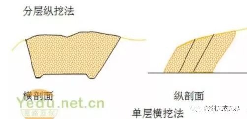

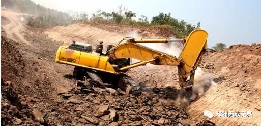

1、路堑土方施工中,当运距短时及在绕行段结束地段,路堤需要填筑时,可采用推土机推运,将土料推至路堤经改良后做路堤填料。当运距较远,超出推土机经济运距时,采用挖掘机、装载机配自卸汽车进行土方挖装运卸施工。边坡采用人工配合机械施工,进行刷坡,修整边坡,达到设计边坡率和保持坡面平顺完整,有利边坡挡护施工和降低成本,并保证外观质量,如下图。

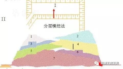

2、边坡开挖施工顺序:开挖时由上而下,先开挖远离营业线侧,纵向拉槽,横向分区、分层开挖。每次分层厚度为2~3m。
路堑施工中,首先自上而下,水平分层开挖。利用上述施工方法和施工机械先施工上层坡段范围内的路堑横断面土方,再进行下层坡段范围内路堑土方施工。最后修整路床,整个路堑土方施工即完成。
路堑土方开挖,采用挖掘机进行开挖施工,严格杜绝人工掏洞掏底法施工。浅挖路段施工方式:路堑浅挖路段挖土方式,采用综合式开挖。具体做法是:从上而下分层开挖,横挖法、分层纵挖法、分段纵挖法,根据具体情况灵活变动使用。
1横挖法:按挖方地段的一端或两端按横断面全宽逐渐向前开挖。
2分层纵挖法:按横断面全宽纵向分层开挖。
2分段纵挖法:将挖方每个工点分成几段再分层纵向开挖。

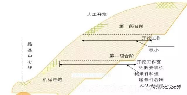

3、较深开挖路段施工方式
线路有大量路段开挖深度在3-6m之间,此时路段开挖以土方为主,需采用爆破法进行施工。爆破前将表面土方采用挖掘机挖除干净,再进行钻孔爆破,具体施工方法见路堑石方施工。
4、半填半挖路段施工方式
线路土方断面有部分属半填半挖断面,挖土面小、挖土深度小,多数属山坡路段,采用挖掘机挖土有困难时,需采用人工和推土机同时配合施工,进行分台阶开挖,用装载机装车,自卸汽车运卸。

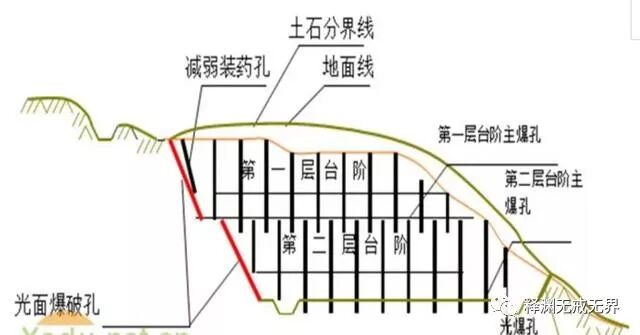

5、石方爆破开挖
a、施工方法:石方开挖采用中深孔台阶爆破和浅孔爆破,挖掘机挖装,自卸车运输的方法,中深孔台阶爆破仅用于石方量大且相对集中的地段,凿岩钻机选用Φ80~140mm孔径的潜孔钻机,台阶高度控制在6~10m之间,其余地段的石方开挖选择手风钻钻爆开挖的方法。
b、边坡开挖:石质地段边坡开挖,采用控制爆破的方法,即以光面爆破而实现对边坡的保护。光面爆破孔的孔径为¢40mm,孔距控制在1.0~1.2m,最小抵抗线控制在0.8~1.0m,光面爆破在主爆区爆破之后进行,周边条件允许的情况下,最好在採空后施爆,以保证其效果。主爆区和光爆区之间的关系及爆破示意图如下:
c、起爆及联结:光爆孔同时起爆,起爆顺序以主爆孔先爆,光爆层孔后爆,最后光爆孔同时同段起爆。如光爆孔使用导爆索起爆时效果更好,联结方法也是采用簇联(一把抓)。
d、爆破安全:为了保证爆破安全,在爆破作业时要加强爆破作业的组织管理,严格执行《爆破安全规程》的所有规定,强化安全警戒环节,切实解决爆破飞石、震动、毒气的有害效应,认真执行有关爆破施工的报批程序,专人专职,恪尽职守,确保万无一失。

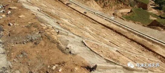

6、边坡整修、加固、排水施工工艺:
一般路堑边坡整修分粗整修和整修两次进行,粗整修是机械施工期间配备一定人工,随机进行,把机械挖松而未铲完残留在边坡上的松土和机械挖不到的土石粗略按坡率整修,将余土石方运走。粗略整修除了做出路基边坡的轮廓线外,及时将余土石方运走,避免剩余大量土石方增加运输困难。
边坡最后整修一般都是分段进行。人工整修,当路基挖完一段后紧接进行整修。为下一工序排水、防护项目施工做好准备,边坡整修前先按设计做好坡度尺,准备垂球和棉线,每隔10—15M挂线挖一条槽做坡度样板,然后再从上而下整修边坡,经常使用坡度尺校正。操作人员腰系安全带,安全带挂在坡顶安全处。同时用钉钉在边坡上搭设简易木夹板踩脚。
深挖路堑地段的边坡整修,采用分段整修分级处理。首先根据该路段的挖土情况,按挖土石方—整修—加固三个工序流水循环作业,以设计的横断面每级平台为分界,纵向划分流水段,进行流水施工。
第一台阶土石方开挖完成后,挖土作业人员转入第二个纵向流水段施工土方,这是,第一平台边坡整修作业人员开始整修该部分边坡。第二个纵向流水段挖土方完成后,挖土石作业人员转入第三个纵向流水段施工土石方,这时,第一台阶边坡整修作业人员转入第二平台边坡作业,边坡加固作业人员开始第一台阶边坡加固施工,完成后转入第二平台施工。这时,挖方作业人员可继续投入第一流水段第二个平台土方施工,依次循环直到全部路基土方施工完成。

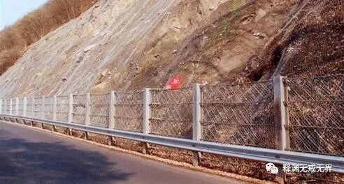

①镀锌铁丝网植草,用于框架梁内和高边坡顶级及大于5米小于16米的一二级挖方段落边坡。
②施工按设计要求,在修坡平整的坡面上按纵横向呈梅花型布置锚杆定位施工,锚杆采用HRB335φ28螺纹钢,锚杆头或另加钢筋爆接压住镀锌铁丝固定,锚杆间另加J型钉采用呈梅花型固定镀锌铁丝网,坡顶边50cm和挖20X30cm槽压镀锌铁丝网于槽内用U型钉固定。面喷泥植草,位于框架锚杆喷泥厚度为15cm,无框架锚杆喷泥厚度为10cm。
③湿法喷播:路堑平台上设种植槽,内置耕植土绿化,绿化植物优先选择当地物种。喷植层含草灌种籽,灌木不少于5种,小乔木不少于2种,含种子层厚度为2cm,喷播材料的配合组成由绿化实验确定,喷播施工应保证喷射均匀,与坡面有效粘合,并配备必要的养护措施。
