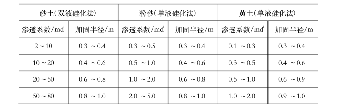

4)浆液扩散半径的确定浆液扩散半径r是一个重要的参数,它对灌浆工程量及造价具有重要的影响。F值应通过现场灌浆试验来确定。在没有试验资料时,可按土的渗透系数参照表4.3.5-1确定;
4.3.5-1按渗透系数选择浆液扩散半径
5)孔位布置注浆孔的布置是根据浆液的注浆有效范围,且应相互重迭,使被加固土体在平面和深度范围内连成一个整体的原则决定的;
