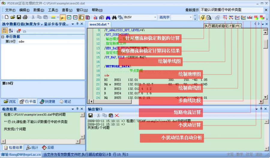

1)BPA 先综述一下,前三个软件:BPA、PSASP、PSSE主要用于机电暂态的仿真,对于电力系统稳定的研究很专业。后两个EMTP和PSACD都是标准的电磁暂态分析软件。 BPA最初是上世纪60年代由美国邦纳维尔电力局(Bonneville Power Administration,BPA)开发的,1984年开始由中国电力科学研究院电力系统研究所在全国推广应用和开发维护。现已具备了电力系统稳态、暂态以及中长期动态、短路电流计算、电压稳定计算和频域计算等交直流电力系统全过程仿真能力。美国BPA已于1996年终止了BPA潮流和暂态稳定程序的开发和维护,如今只有中国电力科学研究院电力系统研究所在维护升级PSD-BPA。
1)BPA
BPA是我们天天打交道的东西了,还是挺不错的,用的熟练了对电力系统架构,各项参数取值,稳定分析都会有较深的认识。去年用BPA做了整个缅甸电网的电力系统规划和分析计算,感觉对于大型的,整合各种资料的电力系统分析计算,BPA用的还是比较舒服。
唯一的不好之处,在于这个软件很难找到破解版,是需要软件狗的,即使有破解版,估计计算的节点也受限制。

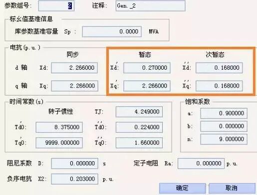

2)PSASP
这软件和BPA类似,功能基本差不多,也是用来搭网架,算潮流,算短路,算稳定的。
但这软件有点不好的,因为是界面式操作,所以有点不方便,设置参数一个个的弄,很费时间。BPA时窗口代码式的,就比较好,EXCEL整理数据,一起复制就可以了,而且对参数的熟悉比PSASP要高的多,天天对着能不高么。
这软件也有比BPA好的,就是BPA不支持用户自定义,对学生做课题可能不太适合,而PSASP软件有。

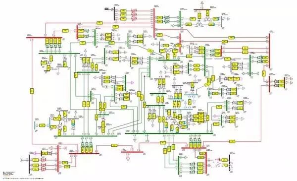

3)PSS/E
西门子旗下的大神软件,相当贵(好像是每年都要交钱),国外通常只认这个。
PSS/E是一个用于来研究电力传输系统、发电机的稳态和动态功能的程序包,能处理潮流计算、故障分析、网络等值、动态仿真和安全运行优化等问题。输入输出可根据用户要求进行设计,它要求使用者有一定的编程基础。
PSS/E这软件也是很难上手的,但是上手了,功能相当强大。个人感觉还是比上两个软件严谨些,特别在一些模型的考虑上,比如输电系统的一些塔型都要自己设置,还有比如负荷模型也很灵活。
这个软件的潮流输出的图形非常漂亮,包含所有电气元件的接线图,网络结构和潮流参数,一目了然,而BPA和PSASP通常只是节点图,比较简洁,但是反应的东西不是很全面,各有各的好处吧,我比较中意PSSE。
特别给力的是,这个软件是我在非洲和老黑学的,就在非洲某国的国调里面,别看别人落后,别人国调里的都是欧美海龟,还真看不起中国的电力仿真软件,只好慢慢学起,也结下了深厚的异国情谊(男性),而且总调度和专责都是英超球迷,回忆起一起看球一起喝啤酒的经历还挺美妙的,呵呵,跑题了。
这个软件就不放界面图了,要启动软件只能去非洲,下图为潮流。

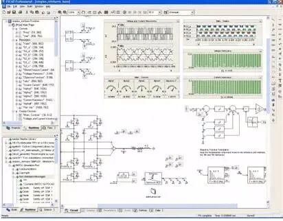

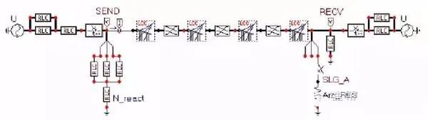

4)EMTP/ATP
是用于电力系统电磁暂态分析的仿真软件。EMTP是电力系统中高电压等级的电力网络和电力电子仿真应用最广泛的程序,侧重的是系统的运行情况而不是个别开关的细节。
EMTP算暂态应该算是比较权威的,特别在过电压分析计算中,应该是首选。软件有破解版的,电力研学论坛上就有。
这块软件还是比较难上手的,就过电压计算来说,因为既涉及过电压系统的理论知识,里面的模型设定和参数整定又需要经验积累,更需要一些工程实践经验。当初我们学这个软件,也异常艰难。
下图为算感应电压前需要搭的一个简单的输电系统,用的是ATP。(ATP理论多看看ATP-theory book中文版,实践就多看看用户手册)

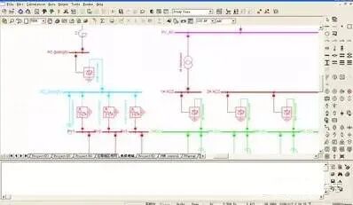

6)Digsilent
Digsilent也是一个综合性的电力系统仿真软件,据说可以把电磁暂态和机电暂态结合起来,没有用过,不是很清楚,相信大家知道他,是因为它目前在仿真微电网、新能源发电、电能质量、配电网方面的强大表现。
尤其是风电光伏、配电网和电能质量计算仿真方面,我还想不出比它更为合适的软件。看着别人用Digsilent算出来的电能质量报告各种高大上,我们的PSASP算的简直不忍直视。
