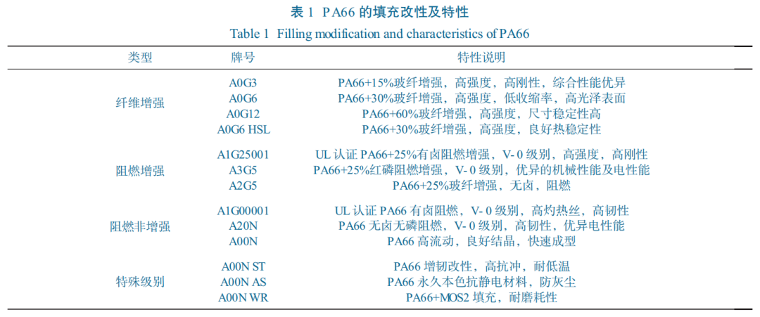

PA66的填充改性
及应用
聚酰胺PA66(聚己二酰己二胺),俗称尼龙双六,与PA6类似,都是在大分子主链的重复单元中含有酰胺基团的聚合物。聚酰胺PA66是五大工程塑料中产量最大、品种最多、应用最广的品种。
聚酰胺PA66材料具有优异的着色能力,能实现配色的各种要求。PA66的收缩率在1%~2%,添加玻璃纤维添加剂,可以将其收缩率降低至0.2%~1%。收缩率在流动方向和垂直于流动方向的方向上有很大的不同。
PA66对许多溶剂具有抗溶性,但对酸和其它一些氯化剂的抵抗力较弱。PA66的阻燃性能优异,通过添加不同阻燃剂,可以达到不同级别的阻燃效果。
PA66添加不同比例的填充剂产品及其特性见表1。
改性后的PA66广泛应用于机械、仪器仪表、汽车部件、电子电气、铁路、家电、通讯、纺机、体育休闲用品、油管、油箱及一些精密工程制品方面,主要包括汽车、电子电器、消费品及工业3个领域。

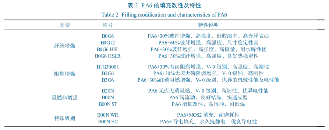

PA6的填充改性
及应用
聚酰胺PA6(聚己内酰胺)俗称尼龙单六,材料为半透明或不透明结晶性聚合物,密度在1.12~1.14kg/m3,具有热塑性强、重量轻、韧性好、耐化学性和耐久性好的特点,同时还具有以下特点。
(1)机械强度高,韧性好,抗拉和抗压强度高。
(2)耐疲劳性能优异,制件经多次反复屈折仍能保持原有机械强度。
(3)耐腐蚀,十分耐碱和大多数盐液,还耐弱酸、机油、汽油,耐芳烃类化合物和一般溶剂。
(4)表面光滑,摩擦系数小,耐磨。作活动机械构件时有自润滑性,噪声低,在摩擦作用不太高时可不加润滑剂使用。
(5)有自熄性,无毒,无臭,耐候性好,对生物侵蚀呈惰性,有良好的抗菌、抗霉能力。
(6)优良的电气性能。电绝缘性好,尼龙的体积电阻很高,耐击穿电压高,在干燥环境下,可作工频绝缘材料,即使在高湿环境下仍具有较好的电绝缘性。
(7)制件重量轻、易染色、易成型。因有较低的熔融粘度,能快速流动。
PA6添加不同比例的填充剂产品及其特性见表2。
改性后的PA6广泛应用于汽车零部件、机械部件、电子电器产品、工程配件等产品方面,主要包括汽车、电子电器、机械工业3个领域。
