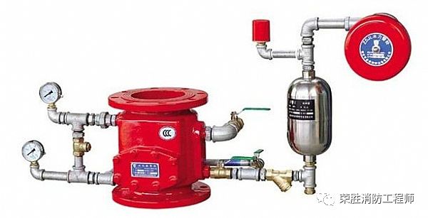

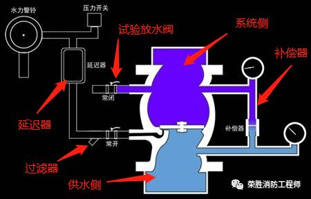

一、湿式报警阀
湿式报警阀组是我们学习报警阀的第一站,也是相对结构最简单的阀组。湿式系统、自动喷水防护冷却系统中均采用此阀组,其实际外观以及内部结构如下:
1、湿式报警阀结构中名称如图所示,相对来说比较简单。其中延迟器和补偿器都是防止管网内水流波动导致阀组误开启的措施。
试验放水阀可以在阀组上开启后,达到只开启阀组而不用运转整个系统来测试阀组的功能的作用。
阀瓣伺应状态下封闭住报警管路,当阀瓣开启后,水流流入报警管路,充满延迟器,触动压力开关、水力警铃报警。
2、湿式报警阀组的复位:在扑救完火灾之后或者实验完之后,停止水泵,更换上新的喷头,然后开启末端试水装置,开启水泵,当末端试水装置处有稳定水流流出时,即可关闭末端试水装置阀门,然后停止消防水泵,阀组即可复位。

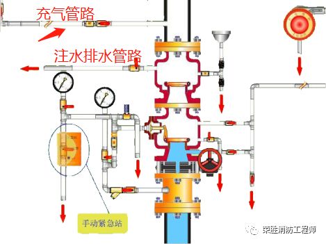

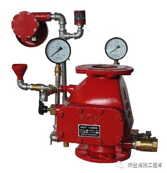

二、干式报警阀
1、干式报警阀结构
1)干式报警阀最主要区别于湿式报警阀,就是其系统侧充满的是有压气体。因此其阀体上有供气管路来为系统侧加压供气。
2)而为防止系统侧从缝隙中泄露,在阀瓣以上使用一定高度的水进行液封,这部分液封的水是在阀瓣关闭之后,通过阀体上的注水漏斗(参考第一张实拍图上的漏斗),加注进入阀体,当加注水从注水排水阀流出时,即认为液封水位达到要求。此阀也可以作为报警阀测试管路。
3图示中路线①为报警路线,发生火灾后阀瓣开启,水流进入报警管路(后续和湿式一致不再重复)。这里关键是当阀瓣开启后由于干式报警阀阀瓣的前端结构,使其可以顺时针通过复位销,而无法逆时针自动复位(会卡在复位销位置)。
4图示路线②为报警管路测试管路,只需按照②路线开启水力警铃试验阀,即可不开启阀瓣从而测试报警功能。
5)试验结束或者火灾扑救完之后,系统侧的水全部从主排水管路排出(此时阀瓣扔是开启状态,被复位销卡住无法返回)。
2、干式报警阀复位
干式报警阀在试验结束或者火灾扑救完成后,停止消防水泵,将系统侧的水通过主排水管路全部放空(也是这个原因,要求阀瓣开启后不能自动闭合),更换喷头,拔出复位销,阀瓣落回阀座上,通过注水漏斗注入适量水进行液封,通过充气管路为系统侧进行充气加压,达到规定范围后停止,干式报警阀复位完成。

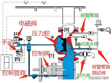

三、雨淋报警阀组
1、雨淋阀结构
雨淋阀应用于开式系统(雨淋、水幕系统),通过控制管路来为压力腔提供压力,来实现阀瓣与阀体本身密封控制水流。火灾发生后,会联动开启电磁阀,将控制管路中水进行泄放,压力腔压力降低,阀瓣左移开启。也可以通过手动阀开启。
雨淋阀的各管路名称及作用如图所示,其中需要注意报警测试管路以及自动滴水阀的位置。雨淋阀组的测试管设置于阀后,如图3,阀组开启后,关闭阀后控制阀(避免水流进入保护区),开启测试管,水会从测试管流出。
2、雨淋阀复位
试验结束或者火灾扑救结束后,停止水泵,通过排水阀将系统侧水全部泄放。关闭阀前控制阀,控制管路电磁阀复位,开启消防水泵使水流通过控制管路进入压力腔,阀瓣关闭。开启阀前控制阀,当水流从主排水阀位置稳定流出时,关闭主排水阀,停止消防水泵,阀组复位。

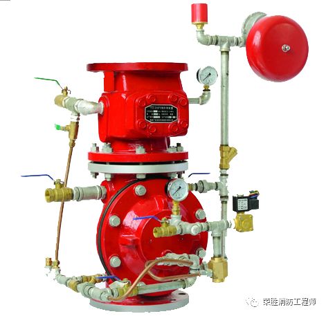

三、预作用报警阀
预作用阀组,从结构上是雨淋阀与湿式阀的组合。其管路以及功能上和湿式阀和雨淋阀的设置以及功能均相同。大家可以试着分析一下,预作用阀组如何进行测试,如何进行复位~
关于为什么预作用阀组上部一定要配一个湿式报警阀,主要原因是系统侧充有有压气体,需要湿式报警阀来实现密封气体。如果预作用系统系统侧不充有压气体,理论上也可以不设置湿式阀(但规范中无此说法),因此我们明白其原理即可,考试仍按照常规结构来分析即可。
