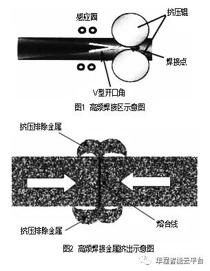

钢带经纵剪、开卷、整平、剪切对焊、活套储料等工序进入成型机后变成圆筒状管坯,然后通过感应圈或接触焊角(图1),感应圈附近的磁场产生感应电流通过钢带边缘,钢带边缘由于自身电阻产生的电阻热而被加热,加热的钢带边缘经挤压辊挤压形成焊缝。高频焊接不添加金属及焊丝,实际上是一种锻焊。挤压施加压力大小是重要的环节,如果挤压量控制合适稳定,熔合面不会残留熔融金属或氧化物。图2为钢带边缘经过挤压辊时,液态金属和氧化物被挤出焊缝的情况。

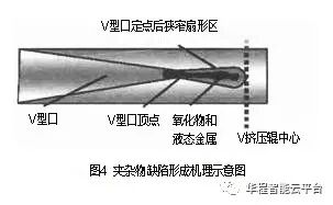

1、夹杂物(黑色过烧氧化物)
该类缺陷是金属氧化物没有随熔融金属挤出而被夹在熔合面上。这些金属氧化物是在V型口熔融金属表面形成的,在V型口,如果钢带边缘的接近速度小于熔化速度,熔化速度高于熔融金属排出速度,在V型口顶点之后形成一个含有熔融金属和金属氧化物的狭窄扇形区,这些熔融金属和金属氧化物经过正常的挤压不能完全排出,从而形成一个夹杂带,如图4所示。
焊缝压扁开裂后,在焊缝断口很容易看到夹杂物。夹杂物与焊缝纤维状断口相比,断口平坦、无金属光泽。这类缺陷可能单个出现,也可能呈链状出现,如图5所示。当V型口角度变窄,例如角度小于4度或者钢带中Mn/Si比小于8:1时,夹杂物的发生几率增加。但Mn/Si比相对于其它影响因素更难控制。
夹杂物的防止措施:a、v型口角度控制在4°~6°;b、可靠的工装和设备安装保证稳定的v型口长度;c、相对较低的焊接温度获得较好的焊缝质量;d、避免钢带化学成分中的Mn/Si比小于8:1(冲击韧性要求较低时避免小于4:1)。

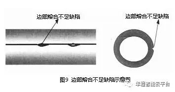

4、边部熔合不足(边缘波浪)
焊缝边部熔合不足产生的原因是熔合面没有金属,这类缺陷经常出现在钢带边缘的外侧或内侧,或过烧氧化物形成的缺陷相似。这类缺陷是因为焊缝在3点位置压扁开裂,如图9所示。断口形貌平坦、无金属光泽。
另一种形式是鼓包造成钢带边缘外部温度低于内部而形成,其断口形貌呈银灰色,鼓包形成缺陷是过烧氧化物和熔合不足的一种形式。
 过烧熔合不足的防止措施;a、钢带边缘平直、平行对接;b、使用较大的挤压量;c、如果鼓包造成缺陷的断口是银灰色,使用较大的焊接热输入。

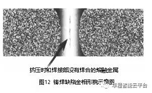

7、铸焊(脆性焊)
铸焊是结合面上的熔融金属没有全部排出,熔合面上的铸态金属和过烧氧化物一样含有氧化物。其断口形貌根据残留铸态金属含量不同而变化。但大部分呈平坦、脆性形貌。金相检测可以看到在结合面上有铸态金属,如图12所示。铸焊焊缝压扁时开裂。这类缺陷有足够的热量熔化钢带边缘,但仅是一个简单的熔化。
铸焊的防止措施:a、增加焊接排出;b、增加钢带宽度。

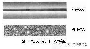

8、气孔(针孔)
焊接结合面上的气孔是高温焊接但排出不充分造成的,断口形貌呈纤维状。球状的光亮白点随机分布在整个断口上,白点出现在外壁时,白点的表面由于氧化而呈黑色,如图13 所示外毛刺清除前可以看到小的气孔,外毛刺清除后在熔合线上可以看到气孔。
气孔的防止措施:a、减少焊接输入热量;b、增加挤压量。
