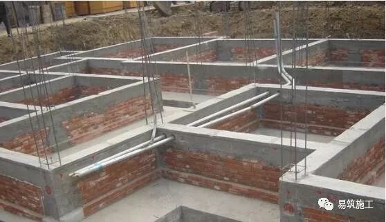

一、圈梁的设置
1.外墙和内纵墙的设置:屋盖处及每层楼盖处均设。
2.内纵墙的设置:地震裂度为6、7度地区,屋盖及楼盖处设置,屋盖处间距不应大于7m,楼盖处间距不应大于15m,构造柱对应部位;8度地区,屋盖及楼盖处,屋盖处沿所有横墙,且间距不应大于7m,楼盖处间距不应大于7m,构造柱对应部位;9度地区,屋盖及每层楼盖处,各层所有横墙。
3.空旷的单层房屋的设置:砖砌体房屋,檐口标高为5~8m时,应在檐口标高处设置圈梁一道,檐口标高大于8m时应增加圈梁数量;砌块机料石砌体房屋,檐口标高为4~5m时,应在檐口标高处设置圈梁一道,檐口标高大于5m时,应增加圈梁数量;对有吊车或较大震动设备的单层工业房屋,除在檐口和窗顶标高处设置现浇钢筋混凝土圈梁外,尚应增加设置数量。
4.对建造在软弱地基或不均匀地基上的多层房屋,应在基础和顶层各设置一道圈梁,其它各层可隔层或每层设置。
5.多层房屋基础处设置圈梁一道。
二、圈梁的构造
1.圈梁应连续设置在墙的同一水平面上,并尽可能的形成封闭圈,当圈梁被门窗洞口截断时,应在洞口上部增设相同截面的附加圈梁,附加圈梁与截面圈梁的搭接长度不应小于其垂直间距的二倍,且不得小于1米。
2.纵横墙交接处的圈梁应有可靠的连接,刚弹性和弹性方案房屋,圈梁应与屋架、大梁等构件可靠连接。
3.圈梁的宽度易与墙厚相同,当墙厚大于等于240mm时,圈梁的宽度不易小于2/3墙厚;圈梁高度应为砌体厚度的倍数,并不小于120mm;设置在软弱粘性土、液化土、新近填土或严重不均匀土质上的基础内的圈梁,其截面高度不应小于180mm。
4.现浇圈梁的混凝土强度等级不宜低于C15,钢筋级别一般为1级钢,混凝土保护层厚度为20mm,并不得小于15mm,也不宜大于25mm。
5.内走廊房屋沿横向设置的圈梁,均应穿过走廊拉通,并隔一定距离(七度时:15米;八度时:11米;九度时:7米)将穿过走廊部分的圈梁局部加强,其最小高度一般不小于300毫米。
6.圈梁的最小纵筋不应小于4φ10,箍筋最大间距不应大于250mm.

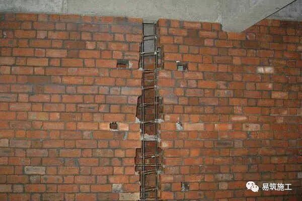

构造柱
一、构造柱的设置
构造柱设置位置的规定规范要求无论房屋层数和地震烈度多少,均应在外墙四角、错层部位横墙与外纵墙交接处、较大洞口两侧、大房间内外墙交接处设置构造柱。
二、构造柱的构造
1.构造柱应与圈梁连接,构造柱的纵筋应穿过圈梁,保证构造柱的纵筋上下贯通。隔层设置圈梁的房屋,应在无圈梁的楼层设置配筋砖带。仅在外墙四角设置构造柱时,在外墙上应伸过一个开间,其它情况应在外纵墙和相应横墙上拉通,其截面高度不应小于四皮砖,砂浆强度不应低于M5级。
2.构造柱与墙连接处宜砌成马牙槎,并应沿墙高每隔500毫米,设2φ6拉结钢筋,每边伸入墙内不小于1米或伸至洞口边。
3.构造柱的最小截面可采用240×180毫米,房屋四角的构造柱可适当加大截面尺寸,施工时应先砌墙后浇柱,构造柱的混凝土强度等级不宜低于C15,钢筋级别一般为1级钢,混凝土保护层厚度为20mm,并不得小于15mm,也不宜大于25mm。纵向钢筋应采用4φ12,箍筋间距不宜大于250mm,且在柱上、下端宜适当加密;7度时超过6层,8度时超过5层,9度时构造柱纵向钢筋宜采用4φ14,箍筋间距不应大于200mm。圈梁和构造柱的交接处,圈梁钢筋应放在构造柱钢筋的内侧,即把构造柱当作圈梁的支座,这样对结构有利。
4.构造柱可不单独设置基础,但应伸入地下500mm,宜在柱根设置120mm厚的混凝土座,将柱的竖向钢筋锚固在该座内,这样有利于抗震,方便施工。当有基础圈梁时,可将构造柱竖向钢筋锚固在低于室外地面下50mm的基础圈梁内。若遇基础圈梁高于室外地面(室内、外高差较大),仍应将构造柱伸入室外地面下500mm,在柱根设置120mm厚的混凝土座。当墙体附有管沟时,构造柱埋置深度应大于沟的深度。
三、构造柱的配筋
1.构造柱纵筋不宜小于4φ12,对于边柱、角柱不宜少于4φ14。七度时超过6层、8度时超过5层、9度时纵向钢筋宜采用4φ14。构造柱的竖向受力钢筋的直径也不宜小于16mm。构造柱的竖向受力钢筋应在基础梁和楼层圈梁中锚固,并应符合受拉钢筋的锚固要求。
2.构造柱箍筋最小直径采用φ6,间距不宜大于250mm,柱上、下端大于等于h/6(h为层高)及大于等于450mm范围内箍筋间距加密至100mm。
