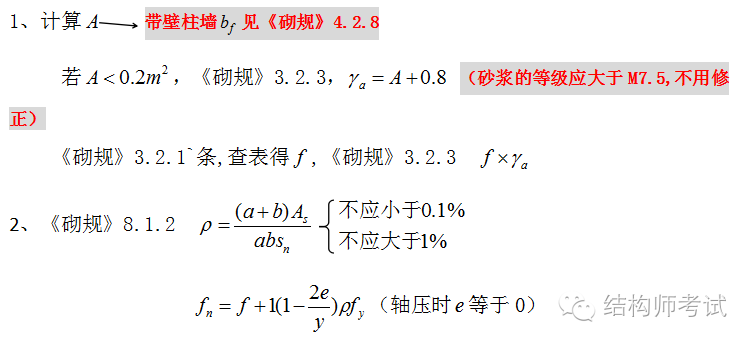

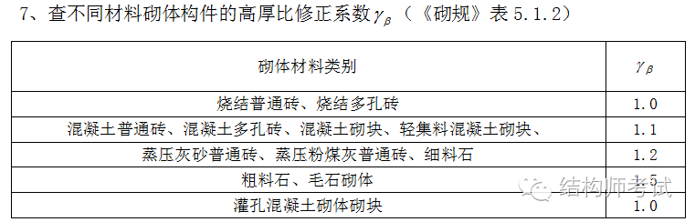

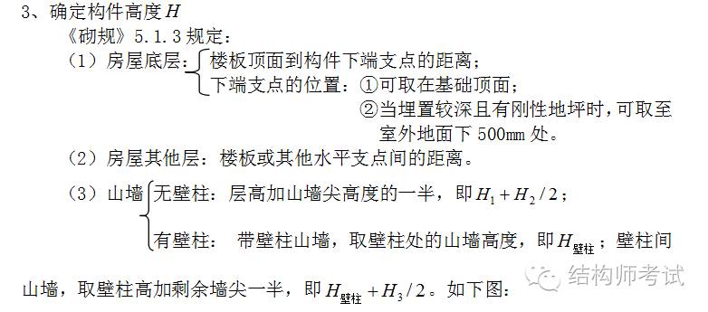

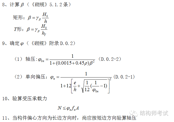

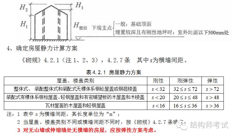

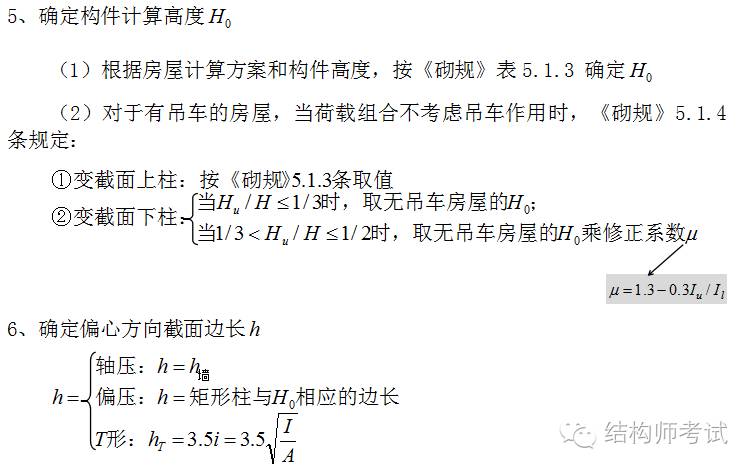

3 配筋砌体构件 3.1 配筋砖砌体 3.1.1网状配筋砖砌体受压承载力验算
3 配筋砌体构件
3.1 配筋砖砌体
3.1.1网状配筋砖砌体受压承载力验算
